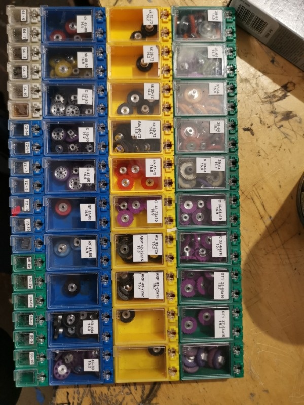

Jos takapää laakeri on asemoitu esmeks 64p 38 faassilla - se on 15.7 halkaisijaltaan..
Toi 700 rengas on 17.8 siihen jää ihan sopiva millin maavara..
Kojon 39 on 15.8mm, joku tosi vanha 39 on 16.1mm
Kaikki 72p pienempiä..
Näkyy mun aelos olevan asemoitu takapään osalta 38 faassilla... Eikä ole ko laakeri reikiä viilattu...
Ei pitäs olla ongelma??

Minulla melkein kaikki peltirungot on kasattu .635" jigipalikoilla, joilloin taka-akseli on n. 9.2mm korkealla. 44T 72p (S&K ja Attan) ja 39T (ARP, S7, Cahoza) fassit ovat n. 16mm halkaisijalla. Renkaat teen yleensä 17.9mm kokoisiksi, jolloin maavaraa on noin 0.9mm, jotta jää vähän renkaiden sisäänajovaraa. Korkeammassa takapäässä on omat etunsa ja haittansa, mutta ainakin itse olen todennut hyötyjä löytyvän enemmän. Varmaan kaikille "normaalia" korkeampi takapää ei sovi, mutta ainakin meidän tiimissä edut on havaittu ja sitä käytetään sporttia lukuunottamatta.
