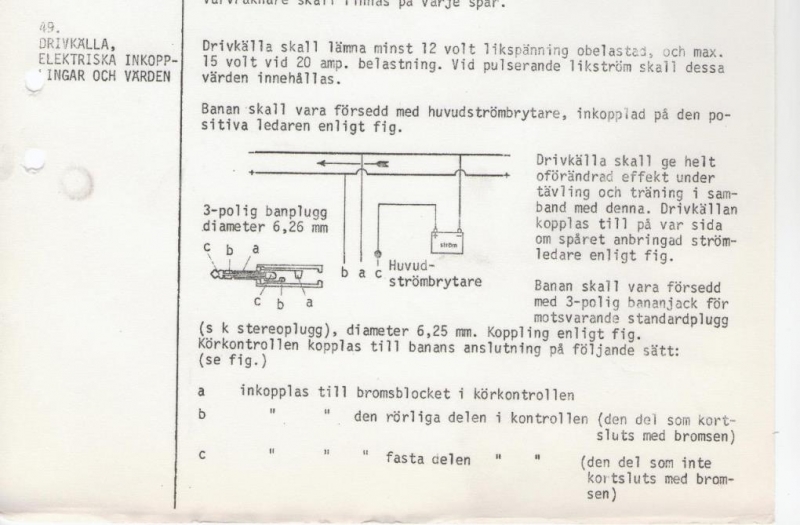

18.03.2013 16:32 - 18.03.2013 16:37 #20875 : Tumppi
Vastaus käyttäjältä Tumppi aiheessa RATOJEN NAPAISUUDET
Kaitsu kirjoitti: Tänään tästä aiheesta oli sattumalta puhetta myös Vihdissä. Onko tämä suomalainen käytäntö (+ vasemmalla) käytössä monessa muussakin maassa?
Ehdottomasti ei ole Suomalainen käytäntö ! Historian havinaa... katsaus arkiston kätköihin, Svenska Mini Racing Förbundet säännöissä tuo on kerrottu. Ko. säännöt ovat olleet "pohjana" kun Suomeen on alettu sääntöjä "organisoidusti" kopioimaan Sweamamman maalta 60-luvun puolen välin jälkeen!
- HUOM! tuolloin ajelivat Sweamamman maalla isoillakin autoilla tien väärää puolta... Jonka sitten muuttivat 70-luvulla, mutta tämä jäi :-D
