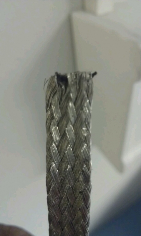

Oliskos niistä oikeanlaisista ja vääränlaisista punoksista nyt sitten kuvaa? Olen aika varma että tuo meidän punos on oikeanlaista teipillä laitettavaksi, mutta pitäis olla varma ennenkuin alkaa hommaammaan toista kelaa.

Meidän on tälläistä - voisko tää pysyä teipillä?
19.11.2016 18:06 #33826 : leksa
Vastaus käyttäjältä leksa aiheessa Remonttia Mikkelissä
Näyttää siltä harvemmin punotulta ja paksummasta langasta tehdyltä, eli se huono, mut kuvasta vaikee sanoa varmasti, pyydä pahulalta kuva niiden punoksesta kun nyt ovat siellä paikalla.

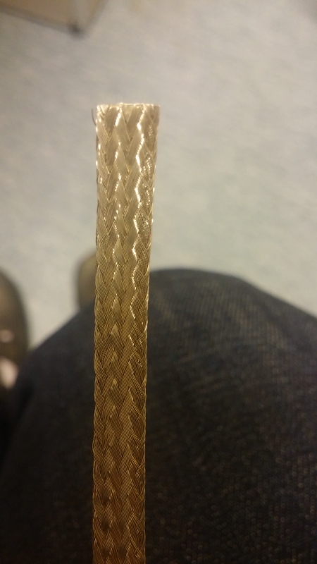

20.11.2016 07:45 - 20.11.2016 07:47 #33831 : pyrtsy
Vastaus käyttäjältä pyrtsy aiheessa Remonttia Mikkelissä
Tän näköstä meillä. Lähempää ei pystynyt omalla luurilla ottamaan.
