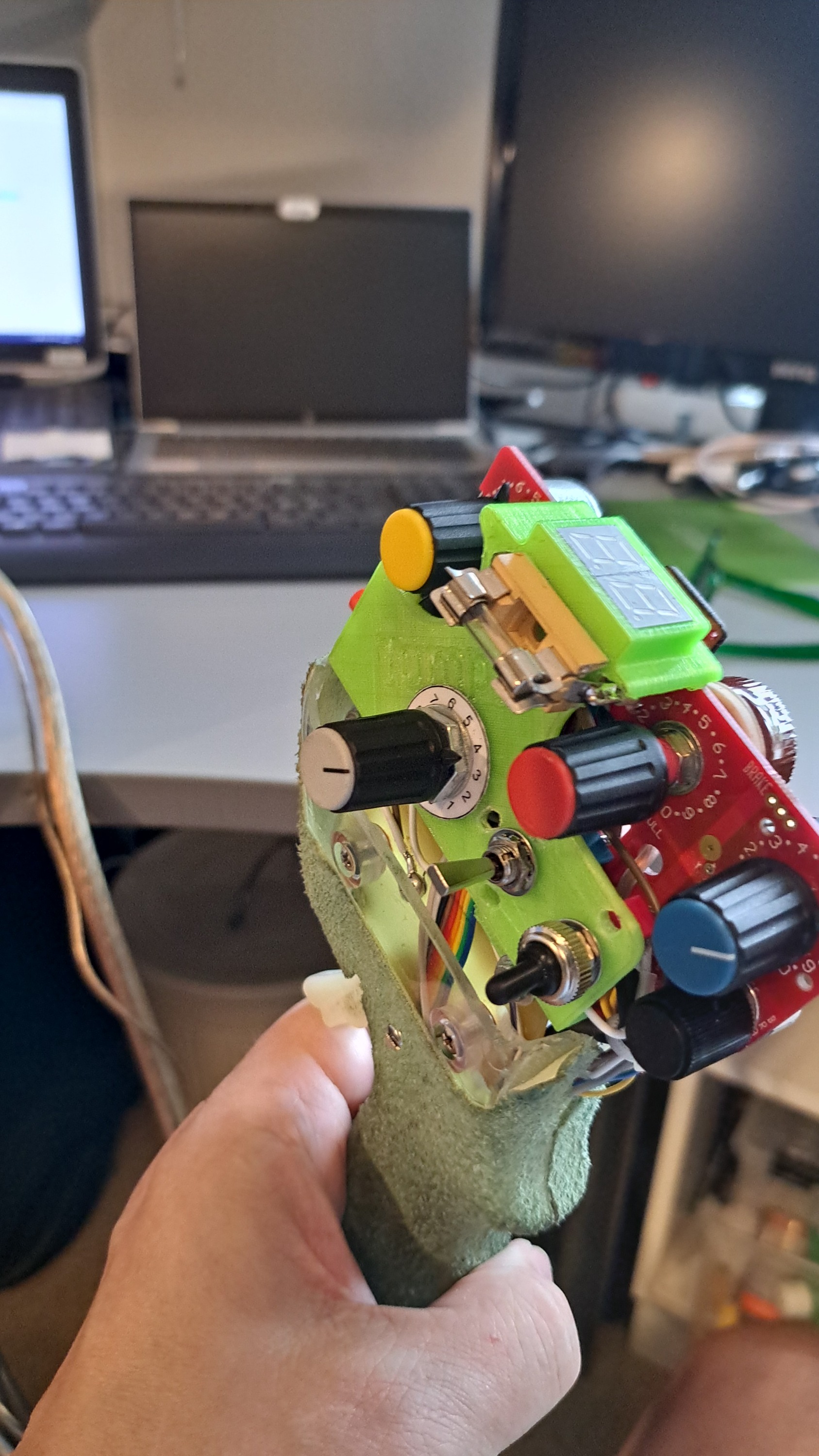

Kun ei uutta kahvaa saa ostettua, niin aina voi vanhaa luotettavaa DiFalcoa päivittää - notta saa lisää syitä kertoa miksi kisa meni pieleen
Uusi piirilevy, jossa optio TC.lle, tuli myös uusi potikka sensitivelle ja jarrulle laitettua. Sitten vielä AB ja sen kylkeen lisäksi etusormen kohdille "pushoff" joka katkaisee AB toiminnan vaikkapa nostoa helpottamaan, jos nyt sattuu ulkoilemaan
Samalla diginäyttö LC.lle, ihan vain ajan kuluksi... sitä hallinnoi joku Mr Ardu mutta se vaatii vielä uuden tilan etsimistä... ja näyttö varmaan vaihtuu..
Se.hyvä puoli, että kaikki toimii ja jos nyt sattuu mennä rikki - osaa ite korjata

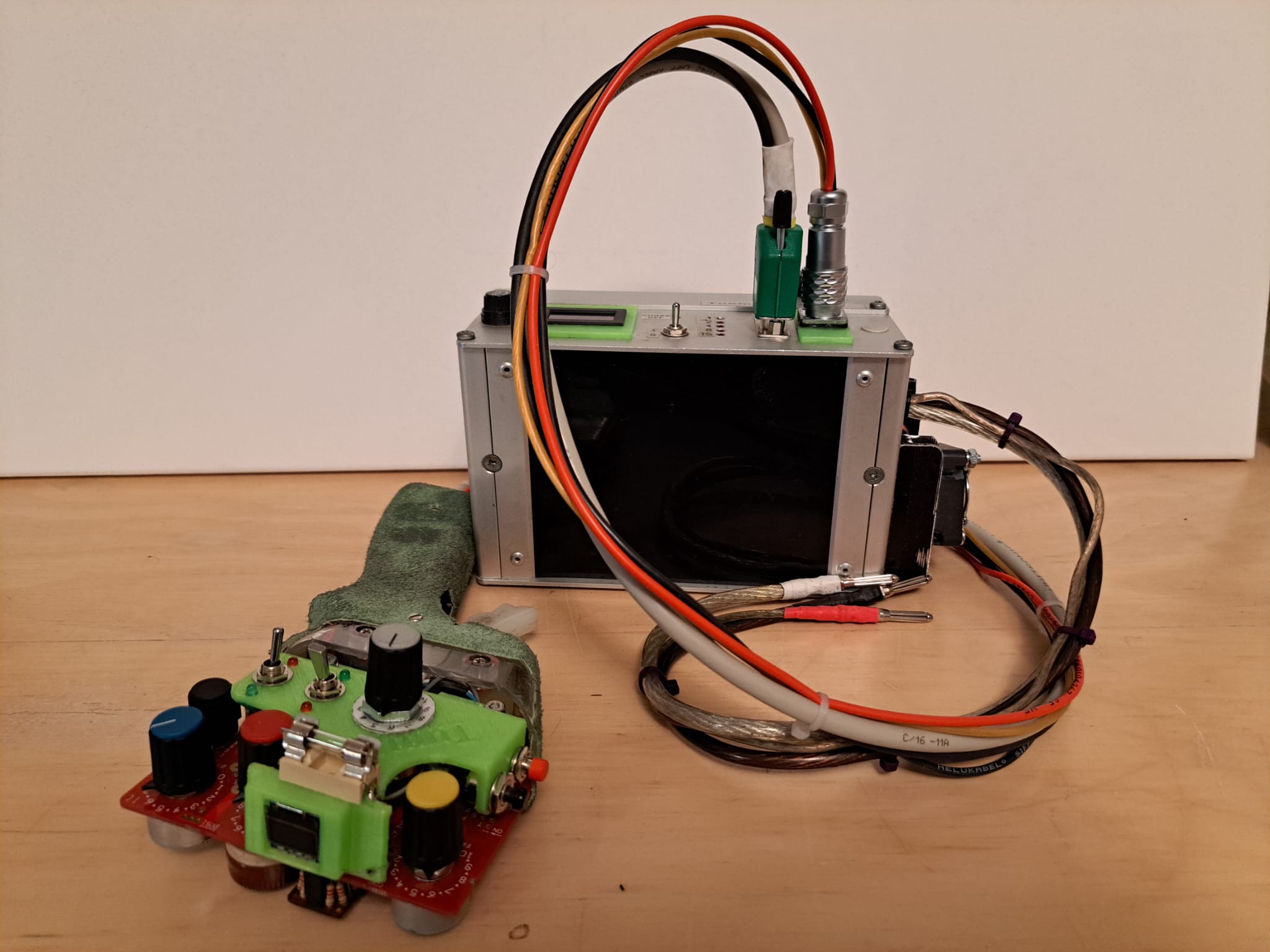

"pieni" päivitys tähän projektiin, joskos nyt olisi valmis ainakin hetkeksi aikaa
Johtojen varrelta siirretty täyskaasurele ja trankku boxiin, trankku tuli tuohon kylkeen näppärästi jäähdytysrivan ja flektin kera.
Niitä ei tuonne sisälle asti saanut koska piti saada tilaa myös uudelle Arduinolle joka kertoo kahvassa olevalle 100" töllölle montako jalkaa chokea kulloinkin on käytössä
D9 liitin vaihtui D15 koska boxista tarttee sen 14 piuhaa ylös, 1 jäi varalle - joskos se sitten sitä seuraavaa "kondensaattori" päivitystä vaikka odottaa
Samaten banaanit väistyi kahvan ja boxin välistä hiukka toisenlaiseen liittimeen.
Aika näyttää tartteeko kylkeen vielä toisen tuulettimen varsinaista chokea varten vai ei...
