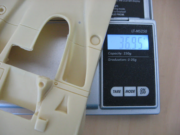

Wieselin kitit ovat mittatarkkoja ja hyvän tuntuista resiiniä. Resiinin ongelma on kuitenkin sen paino. Oma "korihylsyni" painoi paketista n. 37 g.

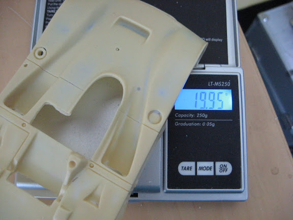

Korin kevennys"rouhintaan" olen todennut parhaiksi erilaiset karkeat pallo- ja lieriömuotoiset jyrsinterät. Hiovat menetelmät eivät oikein toimi; yleensä ne lämmittävät korimateriaalia liikaa.

Koria työstettäessä on varottava, että ei rouhi sitä puhki. Tätä pyrin välttämään siten, että tunnustelen toisen käden sormella korin ulkopuolelta kokoajan rouhittavaa kohtaa. Tässä on taas pidettävä työturvallisuus mielessä. Karkea rouhinterä ja kovat kierrokset tekee varmaan pahaa jälkeä sormenpäälle, joten varovaisuus mukana koko ajan...
Kirkasta valoa vasten on myös hyvä tutkiskella missä ainevahvuutta on liikaa.
Paljonko koria sitten kevennetään? Se on täysin tapauskohtaista, mutta itse asetin tavoitteeksi päästä alle 20 g lukemiin.
Reilun tunnin työskentelyn jälkeen vaaka näytti tavoitteen mukaisia lukemia:
Eli n. 17 g lähti korista ehkäpä 1 h 15 min työllä. Lisääkin varmaan vielä lähtisi, mutta vauhti kyllä hidastuu ja riskin korin rikkoutumisesta kasvaa koko ajan sen ohentuessa. Päätin siis olla ahnehtimatta liikaa ja lopettaa kun kori on vielä suhtkoht läjässä.
