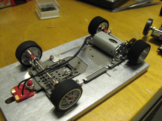

Kaitsu on tehnyt hienoa raporttia Scaleauton 911 Porschesta. Ajattelin laittaa tähän lisäksi hieman omia huomioitani toisesta yksilöstä.
Tämän yksilön alusta oli melkoisen suora jo paketista. Lasipöydällä tarkastettuna vain keulan haarukka oli hieman ylhäällä ja tarvittiin pieni suoristus. Mielestäni alustan etuosan leikkauksissa olisi parannettavaa ja alustan keula tuntuu liian vetelältä. Levyrakenteessa tulisi välttää 90 asteen teräviä kulmia.
Yksilömme ohjurissa on merkintä MRRC, mutta sehän kuuluu kai jotenkin yhteen Scaleauton kanssa. Laahaimet olivat kelvottomat ja menivät suoraan roskiin. Kuparimatto irtosi messinkisestä klipsusta, joka sitten puristettaessa murtui?
Akselit olivat alustaan nähden korkeussuunnassa hyvin suorassa ja kun laakeripukit linjasi uudelleen, niin akselivälin sai säädettyä kohtuullisen tasan.
Laakerit itsessään ovat yllättävän väljiä ja "klappia" on reilusti. Myös laakerin leveydestä vain pieni osuus on käytetty todella akselia ohjaavana, tämä tosin pienentää kitkaa, mutta laakerien kuluminen saattaa olla nopeaa.
Yllättävintä kuitenkin oli, että kun alustan kokoonpanossa on käytetty sekä ristipää, että kuusiokolo ruuveja, niin niiden laatu vaihtelee huomattavasti.
Käyttämäni Philips ristipää oli sarjaa 00 ja se oli toisiin ruuveihin todella tiukka ja toisiin taas löysä. Syynä on mielestäni välttävä ruuvien laatu.
Kuusiokoloavaimena käytin sekä 1,5 mm, että 1/16". Piti kokeilla ruuvi kohtaisesti kumpi oli parempi. Todella yllättävä juttu.
Autolla ei ole vielä ajettu metriäkään, mutta GT kisoissa ollut yksilö kyllä osoitti tuotteen olevan todella kilpailukykyinen.
Palataan asiaan kun kokemusta kertyy.
Markku

Sunnuntai 22.08. - Maanantai 23.08.2010; Uusi alusta
Loppumetreillä ennen Trierin kisaa päätin tehdä Porscheen vielä uuden alustan, sillä valmis aihio lojui pakissa.
Mitään ihmeellistä en alustaan kehittänyt. Siinä vain hyödynnettiin ykkösversion kokemukset ja kaikki pyrittiin tekemään entistäkin huolellisemmin. Joka kulmaan istutettiin uudet Jenssin Pro-laakerit ja näiden linjaukseen kiinnitin suurta huomiota. Lopputuloksena herkin etuakseli, mikä mulla koskaan on ollut. Myös eturenkaat ovat nyt paremmat.
On mielenkiintoista nähdä tänään Hämeenlinnassa, onko tuo uusi alusta yhtään vanhaa nopeampi.
