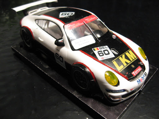

Torstai 2.9. - Perjantai 3.9.2010; Trier Sprint Worlds

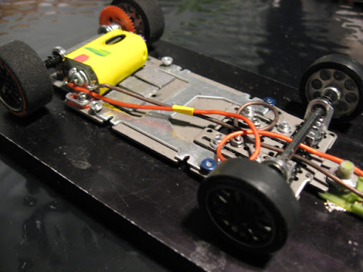

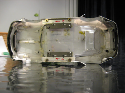

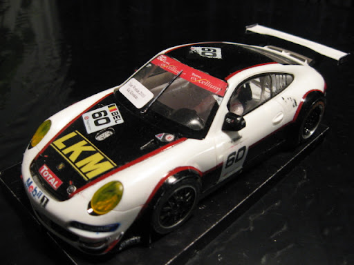

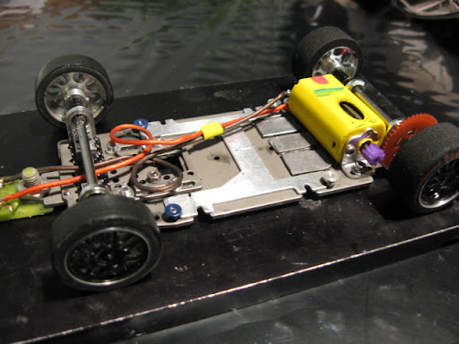

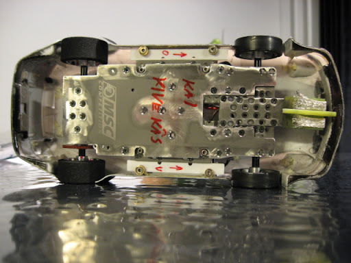

Oheisissa kuvissa Porsche kuvattuna Trierin Sprint MM:n jäljiltä. Mitään ihmeellistä siinä ei tosin ole. Harjoituksissa en ollut täysin tyytyväinen auton käytökseen. Se kaatoi ja oli epävarma ajaa. Päädyin perinteiseen korjaustoimenpiteeseen; lisää punttia runkoon. Lisäsin n. 5 g lyijyä runkoon koneen eteen harjoitusten loppuvaiheessa. Tämä rauhoitti selvästi auton käytöstä ja auttoi parempiin kierrosaikoihin.
Auton rakentamisessa pyrittiin äärimmäiseen huolellisuuteen. Mm. rungon suoruus ja akselilinjaukset tarkastettiin useasti ennen Saksaan lähtöä. Tarkoitusta varten modifioin jenkkiläisen retro-autojen rakentamiseen tarkoitetut jigin malliautohommiin soveltuvaksi.
Palikoista:
- ohjurina joku pro-tason matala siipiauto-ohjuri. Olisikohan Slick 7 tms. Näitä kannattaa kysellä Immosen Antilta (Impire oy)
- Ohjurin mutterina matala alumiinimutteri (Impire oy)
- Ohjurin prikkoina Kofordin pronssiprikat (Impire oy). Trierissä minulla ei ollut tosin yhtään prikkaa ohjurin ja rungon välissä. Mutterin ja rungon välissä käytän aina prikkaa. Mielestäni se parantaa ohjurin toimivuutta.
- Braidit hopeoidut SCB soft (Jens Scaleracing)
- Braidimilkkina käytän Parmaa (Impire oy)
- Johtoina Jensin silikonit (Jens Scaleracing)
- Laakeripukkien ja rungon väliin tehty hiilikuitulevystä shimmilevyt maavaran säätämiseksi. Edessä n. 0,4 mm ja takana n. 0,3 mm. Maavara jäi näillä hieman korkeaksi ole jotain 1,9 mm +.
- Kuulalaakereina joka kulmassa Jensin Pro
- Akseliholkit Jens, Akselileveyden hienosäätö tehdään Sigman muoviprikoilla joita on saatavissa 0,125, 0,25 ja 0,5 mm vahvuisina
- Taka-akseli 65 mm
- Etuakseli 70 mm
- Leveys renkaiden ulkosyrjästä mitattuna. Edessä 80,0 mm. Takana 82,5 mm.
- Alkuperäiset ruuvit alustassa vaihdettu Plafitin pro-ruuveihin (cric crac)
- Kaikki korin kiinnityksessä käytetyt ruuvit ovat titaania (eTamiya)
- Korinkiinnikkeiden kiinnitysruuvien alle sorvattu holkit messinkitangosta. Nämä tuovat lisäpainoa sopivasti paikkaan jonne lyijypainojen lisääminen oli kielletty.
- korin sisäpuolelle kiinnikkeiden päälle sääntöjen määräämään kohtaan lisätty hieman lyijyä.
- H-levyn holkit korvatty 'T-holkeilla'. Takana 2,5 mm Jens. Edessä 2,0 mm MSC (Cric Crac).
- Etupyörät luokitellut Scaleauto Hardcompit, jotka pinnoitettu pikaliimalla.
- Takapyörinä handoutina jaetut Scaleauto Procomp 3.
- Vanneinsertit alkuperäiset joista poistettu jarrulevy ja kevennetty napa
- Moottorina handoutina jaettu Scaleauto SC-012. Hitaampi kuin Porschen alkuperäinen mosa.
- Pinjoni Sigma M50 10z muovipinjoni
- Vetopyörä JP M50 44z (Jens)
- Alustan alkuperäisiä M2 muttereita on myös korvattu 1,5 mm T-holkeilla (Jens)
- Moottorin kiinnitysruuvi titaania
Auton esikuvana belgialaisen Prospeed Competition -teamin FIA GT-sarjassa kaudella 2009 käyttämä auto. Siirtokuvat MS Creations.
Kaikki korin osat on liimattu Bilteman Pladtic welderillä. Tässä pyrittiin pikemminkin lujuuteen kuin keveyteen. Tavoitteessa onnistuttiin. Kori on edelleen täysin ehjä ja kaikki osat ovat paikoillaan. Korilla on kuitenkin ajettu tuntikausia testejä Hyvinkäällä, Hämeenlinnassa ja Trierissä sitä mitenkään säälimättä.
