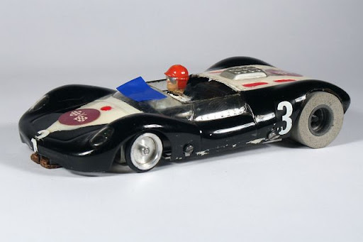

Riihimäen malliautokisassa ihastelin romulootasta löytynyttä McLarenin kopalla varustettua Coxin 1/24 Iso-Fulcrum (IFC) vehjettä. Ikää raadolla lienee vähintään 40 vuotta.

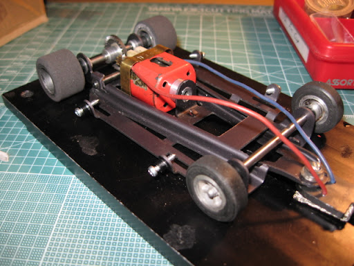

Pari kuvaa alustasta:

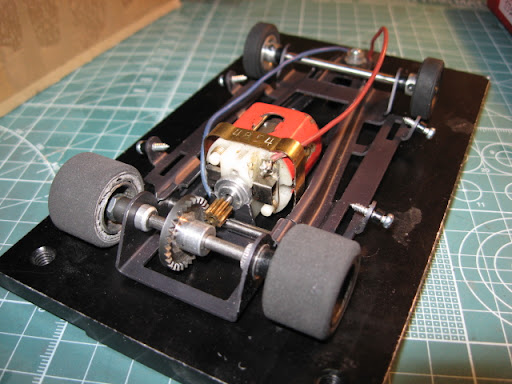

Kyseessä on siis Coxin IFC-alustan versio Mabuchin FT26-mosalle. Ko. alusta ei ollut käytössä missään automalissa, vaan sitä myytiin ainostaan tarvikeosana. Alusta on tummaksi anodisoitua alumiinia. Kuvissa olevan riehneen ostin kolme vuotta sitten jenkkilän ebayn kautta tuollaisena. Sen kunto on varsin hyvä. Takapyörät sorvasin silloin suoraksi. Vehje jäi odottelemaan koria.
Auton palikoista Philippe de Lespinay antoi aika tarkan kuvauksen (kuvien perusteella):

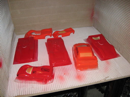

Kiire kun on niin aina menee jotain pieleen. Jostain syystä oranssi maalini ei pysy korissa kiinni. Se lähtee pienestäkin raapaisusta. Aivan kuin se ei olisi vieläkään kuivunut. Sama juttu kahdessa muussa korissa jotka vedin oranssilla. Sen sijaan punaiseksi maalaamani korit ovat OK. Maalina molemmissa tapauksissa Tamiyan PC-maali kynäruiskulla levitettynä. Ainoa ero oli se, että ohensin oranssia Tamiyan omalla akryylimaalien ohentimella. Punaisen ohensin vahingossa isopropanolilla. Jos ongelma johtuu tuosta, niin kiitos vain Harrasteelle, jossa mulle vakuutettiin akryylimalin ja PC-maalien käyttävän samaa ohenninta...
Näkymä maalauskaappiin:
Kuivumassa 3 vintage-koria, 3 retroa ja 1 TS-kori.
Toivotaan, että pari vuorokautta kuivumista tekee ihmeitä ja maali vielä jymähtää koriin. Lienee toiveajattelua.

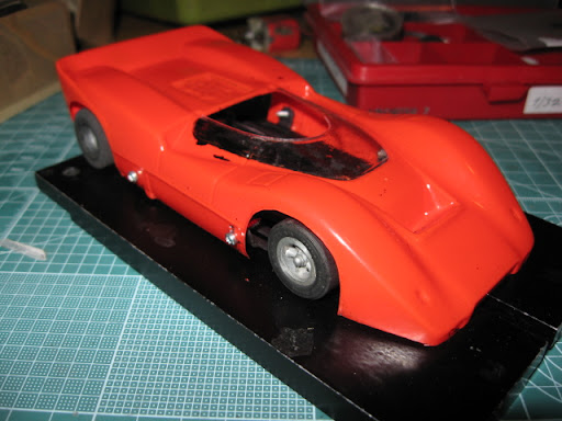

No, McLarenilta tuo kuitenkin näyttää:

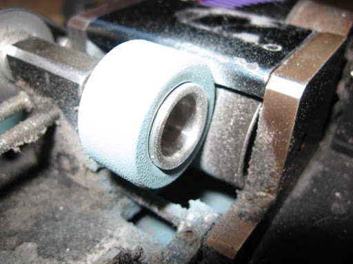

Sattui "museo"kaapissa olemaan myös läjä Classicin 60-lukuisia pyöriä. Värinä tuollainen kiva turkoosi :roll: Ajattelin ottaa niitä varapyöriksi mukaan ja sorvasin kuivahtanutta pintaa pois. Samalla lähti heitot. Ihan pitävän tuntuista kamaa sieltä alta löytyi.
On the one you have, the Classic CM450 motor has been fitted with Arco magnets and a rewound, balanced armature of unknown origin but likely produced by the Mura company from its balancing pattern. The front wheels are aftermarket 1/32 scale Cox setscrew with the tires that come on them, and the rears are Cox IFC items. The crown gear and pinion are also by Cox.

Perjantaina McLaren sai vielä sisustan, joka tehtiin kireän aikataulun puitteissa. Näkyy kyllä lopputuloksessa.

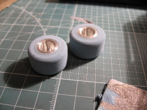

Löysin romuistani kovaksi kuivuneet mustat solukurenkaat kierrevanteilla. Ajattelin kokeilla onko siellä pehmeää kumia sisällä, joten pyörät sorviin. Kuten yleensä, niin ihan kelvollista solukumia sieltä paljastui kun vähän aikaa sorvasi.
Sitten tuli ajatus, että tehdäänpäs näistä McLareniin "kisapyörät". Eli sellaiset , että maavaraksi saa jotain 0,8...1,0 mm.
No, seuraavaksi oli sitten pakko madaltaa myös etupää. Tein uudet matalat etupyörät. Maavara on nyt edessäkin sen 0,9 mm.
Kun auto madaltui, niin koriakin joutui leikkaamaan keulasta ja toisesta helmasta.
Ulkonäkö ei näillä modauksilla parantunut, mutta ajoautoksi tämä on suunnattu.
