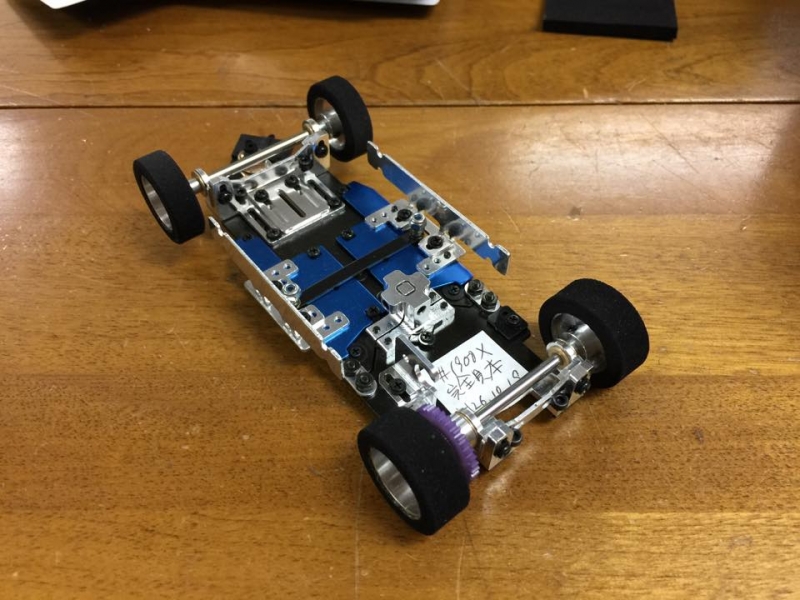

Tämmöinen Plafit 4 tuli vastaan tänään:
Kuvasta ei saa kauheasti selvää. Täytyy etsiä lisää.

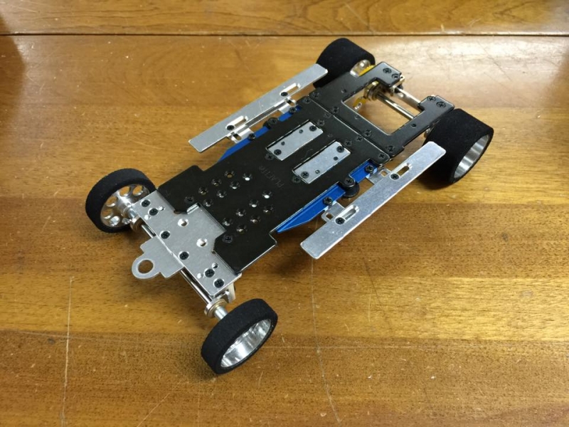

Äkkipäiten sanoisin että on jousittamaton etu- ja takapää, sekä H-levy on "käänteisesti" jousitettu (eli H-levy riippuu jousien varassa).

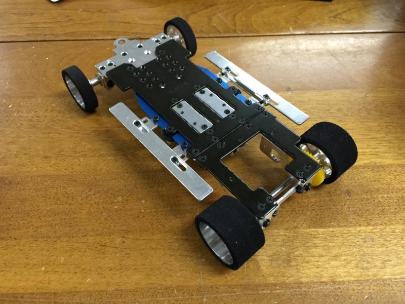

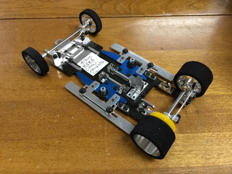

H-pala on kahdesta erillisestä, rungon keskikohtaan saranoidusta siivestä ja niiden päällä poikittain olevasta jousitetusta reaktiolevystä koostuva hässäkkä.
Takapää on jollain tavalla 'jousitettu', ilmeisesti vääntöjäykkyyttä pystyy säätämään. Etu- ja taka-akseleissa on korkeus- ynnä muut säädöt. Voi olla varsin kelpo keksintö mm. FSC:ssä.

Tässä lienee 'täysjousitettu' näkemys: page2.auctions.yahoo.co.jp/jp/auction/b165500977
Näyttäisi olevan Plafitin formula-alustoissa nähdyt vääntövarret (mitkälie) tuossa keskellä pitkittäin.

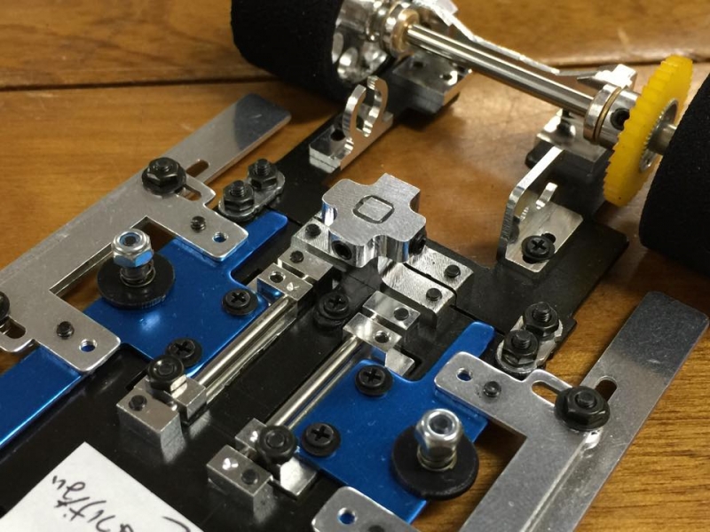

Jeps. Samalta näyttää. Paitsi että tässä nelosessa nuo saranoidut sivulevyt on varustettu jousilla. Formula-alustassa ei muistaakseni jousia ollut vaan sivulevyt kääntyilivät saranatappien varassa vapaasti säädettäviä rajoittimia vasten. Ainoa mikä tuossa alustassa oikeasti kiinnostaa on tuo rungon vääntöjäykkyyden säätämisen kenties mahdollistava palikka. Olen haaveillut runkokonstruktiosta, jossa vääntöjäykkyyden ja takajousituksen pystyjäykkyyden säädön pystyisi erottamaan toisistaan... Nykyalustoissa tämä ei oikein onnistu.

Pari lähikuvaa uudesta Plafit 4 -alustasta.
Vääntöjäykkärin säätöpölikkä:
blogs.c.yimg.jp/res/blog-e7-21/atts_epcl...068/img_2?1415589728

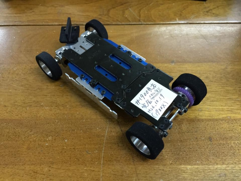

4S ja 4 vierekkäin:
blogs.c.yimg.jp/res/blog-e7-21/atts_epcl...068/img_0?1415589728

Näyttäs olevan pari ruuvin paikkaa vielä sillain varuiksi..
