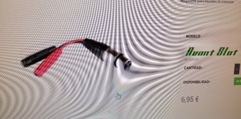

Hei, viisaammat kertokaa käykö tämä adapteri suomen radoille suoraan vai onko XLR-töpseli väärinpäin olevaa mallia?
Kohta joku sanoo kuitenkin, että mikset käytä banaaneja? Käytän kyllä, mutta nyt on hakusessa varmempi töpselimalli, jota ei lapsi pysty laittamaan väärin rataan, kun Hyvinkäällä ei ole perinteistä puhelinpistoke mahdollisuutta radassa. Esim. Hyvinkään kisassa paloi yhdeltä lapselta vastus ja yhdeltä aikuiselta jarrupotikka, kun olivat kisan tiimellyksessä laittaneet banaanit väärinpäin.

Ei käy. Kahvapää on urosliitin Suomessa ja niin pitäisi olla kaikkea vähänkään järkeä käyttävissä maissa. Jännitteiset urosliittimet paljaana not good...
Kuva on vähän epäselvä mutta näyttäs siltä et kolmas johtokin puuttuu?
Jos haluat avaimet käteen adaptereita niin varmaan kääntyisin leksan puoleen

Kiitos tiedosta.
On tuossa kaikki kolme väriä ja Espanjassa ne on ainakin banaaneissa samoin kuin Suomessakin.
Että... ovat sen naaras/koiraspää keksiny laittaa toisinpäin.
Kyllä olis jollein slot keisarille, jolla ylin päätäntävalta tekemistä, jotta olis yhtäläiset normit edes kaasujen väreissä (saksa, belgia, ranska, jne) ja XLR töpselien kätisyys etelä-pohjois eurooppa ... ja se täysin mahdoton ratojen + ja - puolen paikka. Tämä vaan toteamuksena miksi pitää tehdä eripäin vai vain tavaroiden myynnin lisäämiseksi?

En tiedä. Skaalapuolella tuo plussan puoli maailmalla ihmetyttää erityisesti kun skaalavehkeissä johtimet joutuu laittamaan ristiin jos plus on oikealla.
Jos jossain päin maailmaa on uros xlr radassa niin se on jo silkkaa tyhmyyttä oikosulkuriskin takia.
