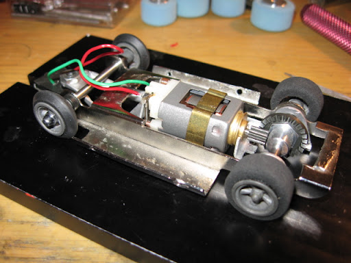

Joskus hommat saattavat hieman venähtää. Tässä malliesimerkki. Aiemmin foorumissa tuli esiteltyä vanhoja romujaan täällä:
www.finslot.net/forum/viewtopic.php?t=2796
Tuo 1/32 Cox on ollut "työn alla" about 30 vuotta. Sain sen joskus 70-/80-luvun taitteessa, mutta silloin ei ollut mosaa ja koria siihen. Joskus 90-luvulla tarttu matkaan pari Mabuchi FT-13UO -mosaa, jotka sopivat tuohon runkoon suoraan.
Moottori on alkuperäisessä paketissaan, jossa on suoritusarvot:
- Pyörimisnopeus 32000 rpm
- Käynnistysmomentti 50 gcm
- Jännite 12 V
- Paino 23 g
Viime vuonna sain jenkeistä tilattua repro-version Lancerin 1/32 Ferrari 330 P4 -kopasta.
Jossain vaiheessa onnistuin hukkaamaan alkuperäisen etuakselin. Sen sain lopulta ebayn kautta viime viikolla.
Viime viikolla maalasin läjän lexan-koppia. Joukossa lopultakin myös tuo em. Ferrari.
Riihimäen aluesarjan kisan jäljiltä oli tänä aamuna vähän "cox-fiilis" ja päätin toteuttaa päätökseen sen, minkä aloitin joskus 1980.
Aloitin kovia kokeneen rungon oikomisella. Täysin suoraa siitä ei saa enää mitenkään, mutta paremman kuitenkin.
Alkuperäinen ohjuri on myös hävinnyt jonnekin. Onneksi mulle on vuosien saatossa kertynyt kaikkea vanhaa roinaa, josta on usein apua näissä projekteissa. Niin tälläkin kertaa. Coxin ohjureita löytyi jokunen. Ei täsmälleen alkuperäisen kaltaista, mutta sovelias kuitenkin.
Alkuperäiset takarenkaat ovat yllättävän hyvässä hapessa. Poistin ne kuitenkin vanteilta ja liimasin uudestaan. Sen jälkeen sorvasin heitot pois.
Toinen korineula täytyi tehdä ohuesta pianolangasta katkenneen tilalle.
Korin istutus runkoon ja valmista tuli. Kuvista näkyy, että korin ja rungon akseliväli ovat erilaiset. Lähteiden mukaan Cox kuitenkin käytti 1/32 Daytona-sarjassaan juuri tätä alustaa ja Lancerin koria.
Huomenna poikkean Nokwoodissa kokeilemassa kuinka vehje toimii. Pitäis varmaan poiketa myös Kaukajärvellä. Radalla, jossa tuon olisi pitänyt debytoida kolmekymmentä vuotta sitten.
Pääsiäisen vintage-meetin lexan-koristen lähtöön tulen tällä osallistumaan.
