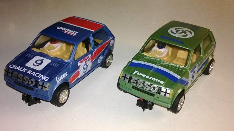

itsellä koko harrastus lähti noin 5vuotta sitten kun taloyhtiön jätehuoneesta löyty vanha scalen setti missä kuvan autot ja rata oli nollan muotoinen kalistetuilla kurveilla
ebaystä lisää rataa kunnes vanha työkaveri hösötti digiradasta ja tuli ostettu power base, kaistan vaihto jne ... sit meni ratakin lopulta vaihtoon sport radaksi
noihin vanhoihin ei taida saada osia mistään, kun löytys puskurit jostain
Vastaus käyttäjältä vesa mononen aiheessa Wanhan auton entistäminen
