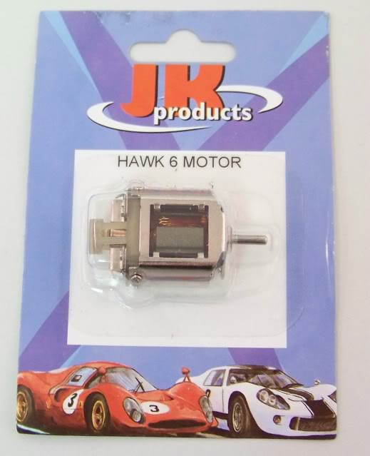

Omat lisäykseni ja ehdotukseni ARH:n ehdotusta täydentämään:
1) Tuohon ARH:n esitykseen oli kai tarkoitus laittaa että varsinainen kalusto on ns JK-auto eli Cheetah-runko (tarkka tyyppi kirjattava)
+ Hawk-moottori (Hawk 7/ Hawk 6 Neo)
? Ohessa kuva Hawk 6 Neo-koneesta, Neutrolla on näitä ainakin ollut myynnissä.
Eli tuo Mura olisi poistuva kalusto rinnalla siirtymäajan verran. Turbo-Flexillä saa toki ajaa jatkossakin.
Hawk 6 Neo on samantehoinen kuin Hawk 7, mutta se on avattava ja huollettava (moottorin mukana tulee jopa 2 pr hiiliä), eli siinä mielessä se
mahdollistaa moottorin huollon. Hawk 7 on hieman halvempi ja koska se on suunnilleen samantehoinen (analyyttistä testiä ei tosin ole kai tehty?)
niin aloittelija voi hyvin lähteä Hawk 7:lla liikkeelle ja siirtyä 6 Neoon jos haluaa huoltaa moottorinsa. Hawk 6 tullee edullisemmaksi pitkässä juoksussa
jos ankkurin voi sorvata (onko vielä testattu)?

Kun sitten sallitte tuon avattavan koneen, niin takaan, että meidän tiimin saapuessa ensimmäisiin kisoihin on tapahtunut seuraavaa:
30 kappaleesta ankkureita aloitetaan valikoimaan seuraavasti:
- Ankkurin vastusarvo on mitattu tarkasti
- Ankkurin tasapaino on mitattu ennen tasapainoitusta.
-Ankkurin akselin suoruus on mitattu.
- Pakan keskeisyys on mitattu.
Sitten hoidetaan ankkuri täydelliseen tasapainoon suhteilla !
20 kpl:sta set-uppeja puretaan magneetit pois.
Oiotaan kannut, hiilen pesät päädyt jne jne
Mitataan magneetit, että löydetään se paras pari.
Tässä hieman ajateltavaa auttaako avattavan koneen salliminen nyky tilanteeseen mitään !!
Kannattaa todella harkita sallitaanko avattavat moottorit...............

No koneen avaamisessa oli lähinnä se pointti että tuo 6 Neo olisi ns. huollettava kone eli ei tartte heittää pois kun hiilet kuluu loppuun,
vaan sen ankkurin voisi sorvata ja hiilet vaihtaa. Tarkoitus oli (yrittää) säännöillä varmistaa ettei koneita varsinaisesti viritetä, mutta eihän
se tietysti estä sitä jos joku niin tekee esim. osia valikoimalla. Tasapainotus ym. on sellaista mistä jää jälki joten se voitaneen kieltää.
On noissa suljetuissakin koneissa laatueroja, eli en tiedä miten koneen avaaminen sitä sitten muuttaa. Toivottavasti laatuerot olisi pieniä.
Ei näitä koneita tietty voi ottaa käyttöön ennen kuin niitä on riittävästi testattu että mahdolliset ongelmat löydetään.
Ehdotinkin että Kotkassa voisi siinä perjantain JK-kisassa ajaa tuolla Neolla, mulla ainakin on yksi sellainen, voisi hyvin kokeilla.
Avaan sen ja katson mitä siellä on sisällä.

Toistan edellisen !
En ymmärrä mitä saavutetaan avattavalla koneella.
Joku virittää AINA !

Suljettu hawk 7 -kone kestää ajoa just sen, minkä hiilet riittää, tämän jälkeen koko kone on ongelmajätettä.
Mä ainakin pystyn saamaan informaatiota akselin suoruudesta avaamatta konettakin ;-)
Koneen suorituskyvyn mittaaminen avaamatta konetta on tehtävissä, joten oli se kones mikä vaan, niin aina voi parantaa mahdollisuuksia valikoimalla.

krp kirjoitti: No koneen avaamisessa oli lähinnä se pointti että tuo 6 Neo olisi ns. huollettava kone eli ei tartte heittää pois kun hiilet kuluu loppuun,
Miksi sitä pitää huoltaa? Kerholaisen näkökulmasta hiilet 3-4€, Jouset 3-4€, sorvaus ulkopuolisen työnä 3-5€. Tuosta tulee jo uuden moottorin hinta!!
Aloittelijoiden, lasten ym. luokka teknisesti niin yksinkertaiseksi kun vain voi. Yksinkertaisuuteen ei kuulu kollektorisorvi.
06.11.2012 16:52 #19364 : Yly
Vastaus käyttäjältä Yly aiheessa Kerhojenvälinen sääntökokous xx.x UPDATE
Jos konetta saa huoltaa, hiilet vaihtaa, sorvata kollektori, niin kuka sen tekee siellä kerholla, jossa ei ole osaavaa kerhon ohjaajaa ??
Älkää nyt sössikö tätäkin juttua.
Nyt olisi tuhannen taalan paikka saada RTR-auto säännöt voimaan....
