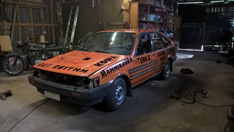

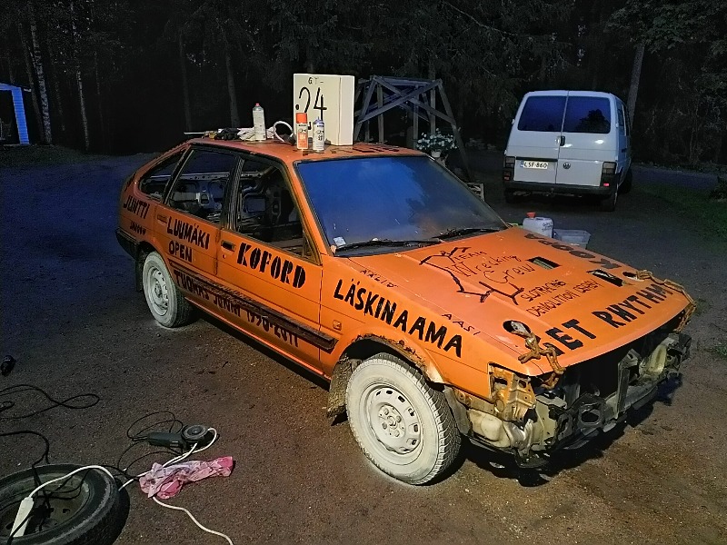

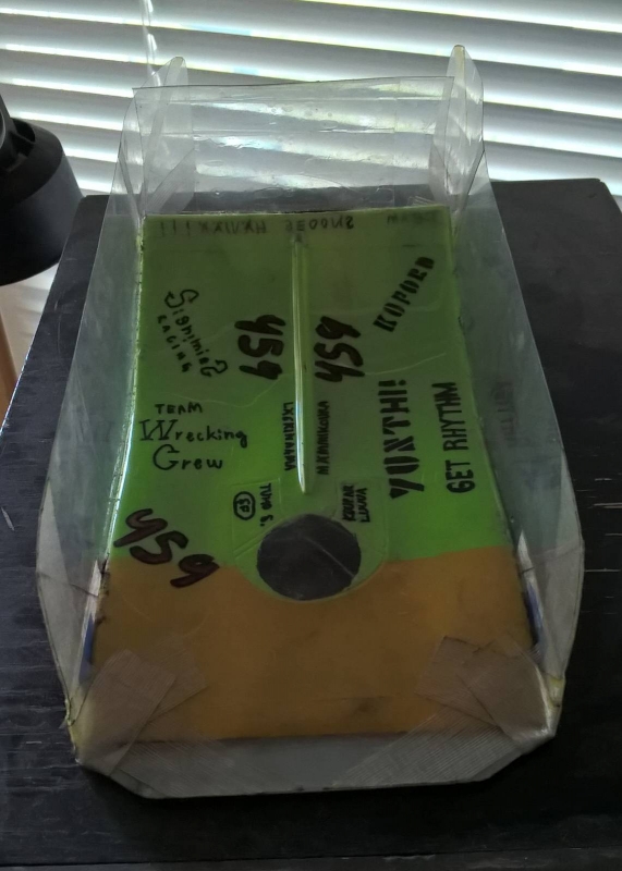

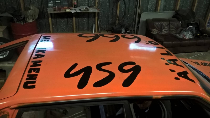

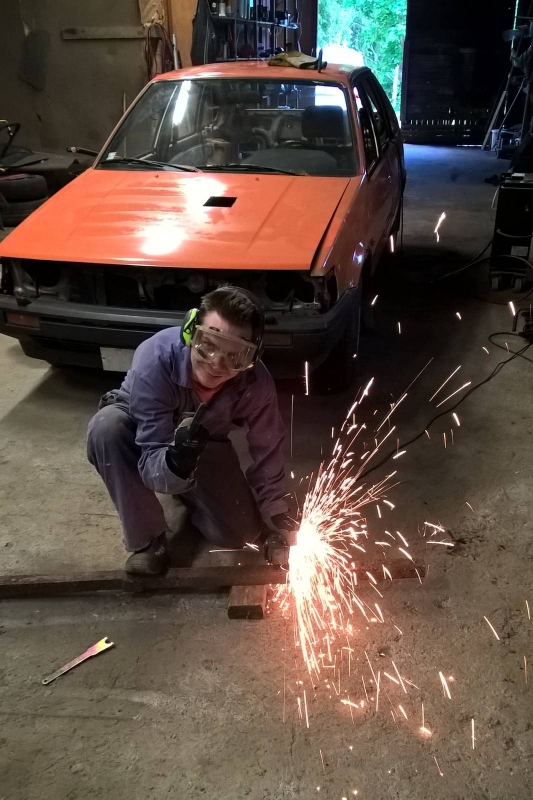

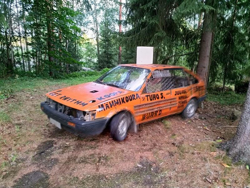

Tähän mennestä Corollaa on rakennettu muutamana viikonloppuna matalahkolla intensiteetillä. Tähän mennessä autosta on purettu valot, sisusta ja jäähdytysjärjestelmä. Auto on maalattu uudelleen Team Wrecking Crew'n tiimiväreihin ja koristeltu asiaankuuluvin sotamaalauksin. Suojapalkit ovat myöskin paikallaan. Tekemättä ovat vielä vesikierto, akun ja polttonestesäiliön siirto, kilpailijanumerokyltti, kuljettajan ikkunan suojaritilä ja moottorin tämänkaltaista käyttöa ajatellen todella huonosti moottorin ja alkuperäisen jäähdyttimen väliin sijoitettuja sytytyslaitteita suojaava teräsrakenne. Ensimmäisessä kuvassa on tyypillinen 1:24 siipiauton korin sotamaalaus, jota jäljitellessä on pyritty mahdollisimman autenttiseen permanenttitussilla tehtyyn lopputulokseen. Itse asiassa tähänkin kulkineeseen on kaikkien hävyttömyyksien ääriviivat ja kaikista tarkimmat detaljit tehty hele-vetin isolla permanenttitussilla! Itse hävyttömyydet on maalattu mustalla Miranolilla pensseliä käyttämällä ääriviivojen sisään. Ajoneuvo on alun perin ollut shampanjanruskea mutta oranssi väri on taiottu neljällä purkilla jotain K-raudasta löytynyttä oranssia spraymaalia á 6€/kpl. Yleiskuva tilanteesta ilmenee toisesta kuvasta. Kolmannessa ja neljännessä kuvassa on pyritty kuvailemaan itse valmistusprosessia sotamaalausten teon ja turvapalkkien askartelun muodossa. Viidennessä kuvassa näkyy hyvin ajoneuvo sisältä päin riisuttuna ja myös joustintukien kiinnityskoteloiden ruostevaurioita on nähtävillä. Kuudes kuva kertoo omaa kieltään autourheilujoukkue Team Wrecking Crew'n juttujen tasosta ja ymmärrettävyydestä ulkopuolisten silmin.

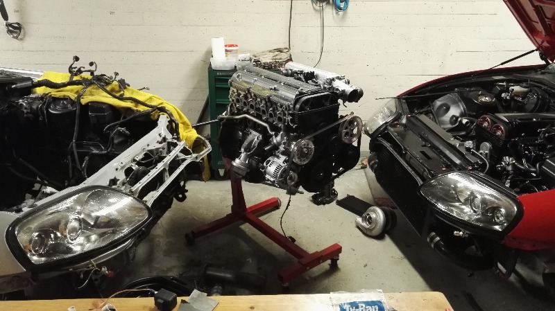

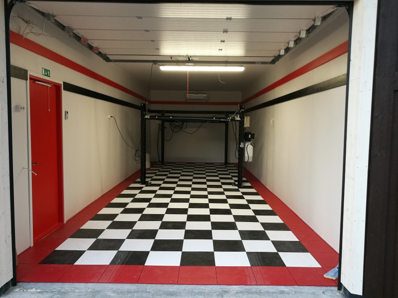

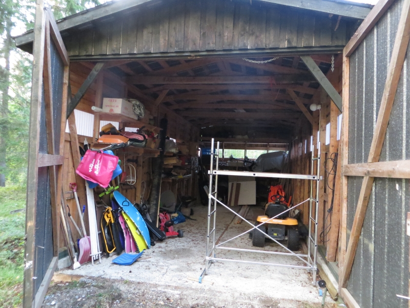

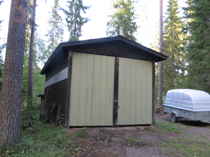

Meidän tallissa on hieman tapahtunut syksyn aikana.
Tästä lähdettiin:
01.11.2016 18:14 #33627 : Yly
Tilanne pari viikkoa sitten:
01.11.2016 18:15 #33628 : Yly
Vähän valaistusta:
01.11.2016 22:31 #33632 : zipper
Vastaus käyttäjältä zipper aiheessa Talleissa tapahtuu
Siisti, mutta viereen isompi vaja johon mahtuu kingi...

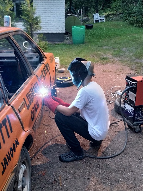

Tänään TWC lähinnä Ves'lintuvoimin askarteli rottelon suunnilleen katsastuskuntoon. Puolen päivän jälkeen rytisee.

Raato raavittu perjantaina kasaan ja trailerille. Onneton omistaja tyytyväinen siitä, että päästään romusta vihdoin eroon.

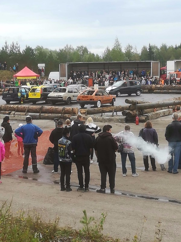

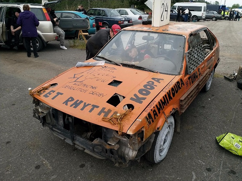

Laitos suunnilleen ajokuntoisena pelipaikoilla valmiiksi tulemaan edesmenneeksi edesmenneen Myllykoski Paperin kentällä.
...ja sitten lähtee!

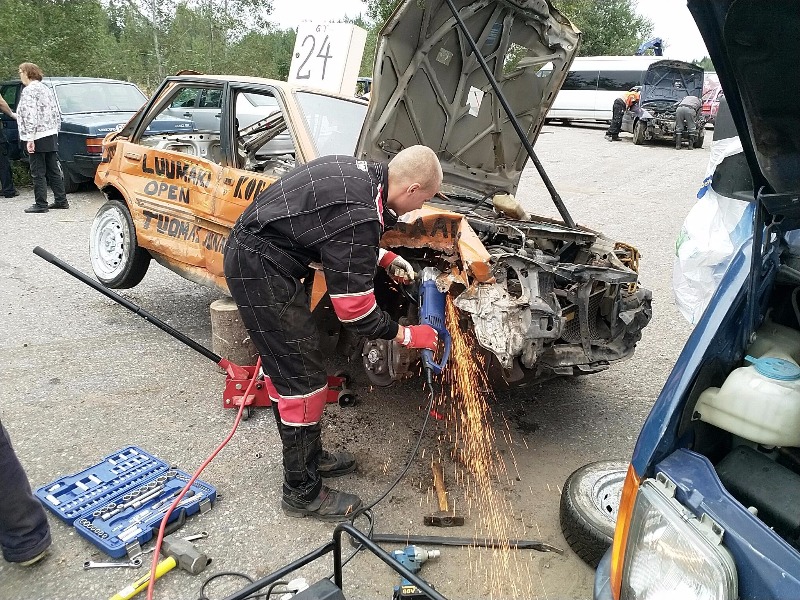

Incar-kameran kuvien perusteella välillä osuu...
...ja välillä tulee osumaa.

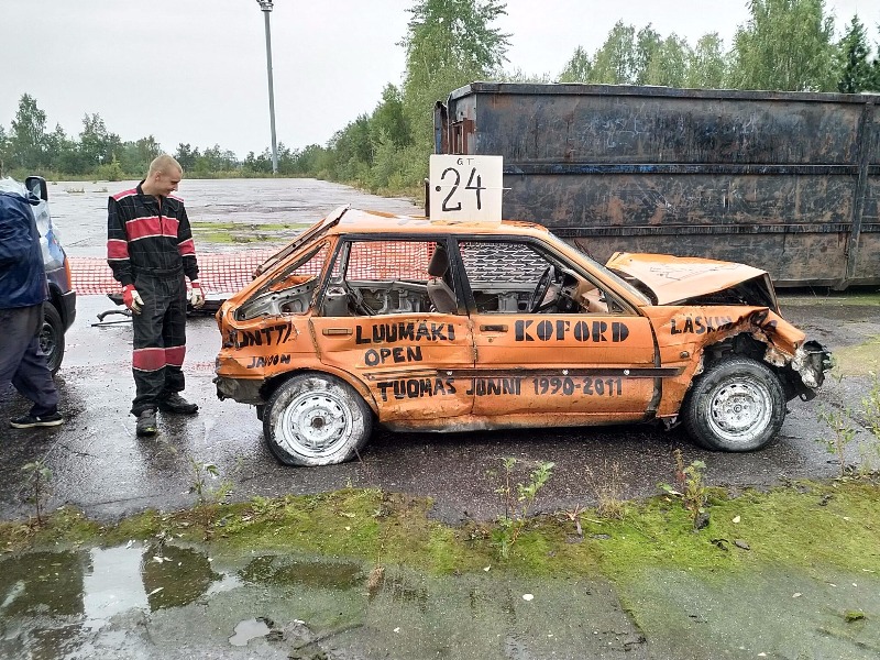

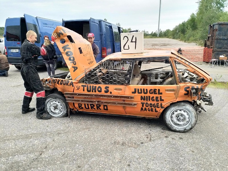

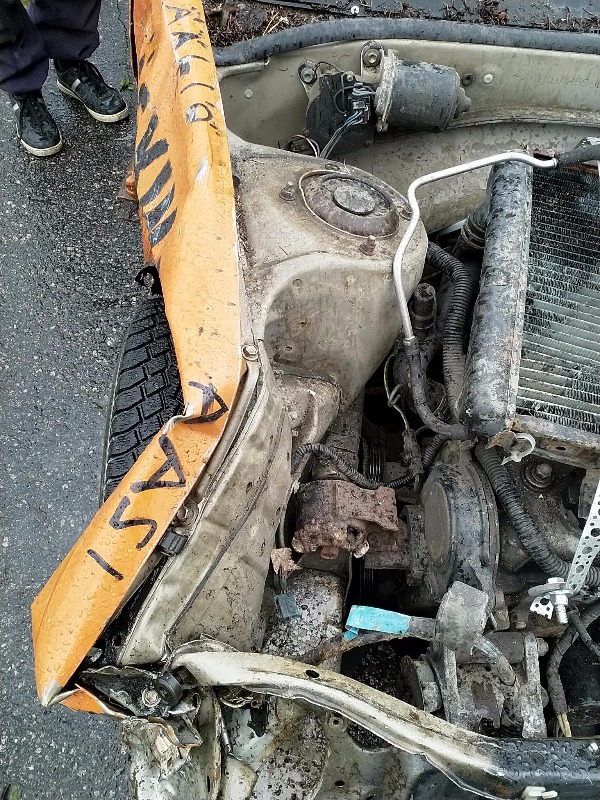

Vahinkojen tarkastelua alkuerän jälkeen. Erän kaksi viimeistä liikkuvaa romua pääsi jatkoon. Omasta kymmenen auton alkuerästämme olimme se kolmansiksi viimeisenä pysähtynyt joten tie vei keräilyeriin.

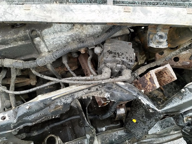

Eikä hyvältä näyttänyt. Ves'linnun veljekset pääsivät esittelemään erilaisia työstökoneita ajoneuvolle, sillä laturi/vesipumppu/kampiakseli-hihnalinjalta ei kuulunut hyviä uutisia. Iskarikotelo oli vääntynyt sopivasti hinkkaamaan vesipumpun hihnapyörää eikä runkoaisan rälläköinti tällä erää auttanut sen liikuttamiseen. Ei muuta kuin laturi ja vesipumppu pois pelistä ja keräilyeriin paskalla akulla jota ladattiin huoltoautosta ennen toista erää.
...ja perseelleenhän se meni. Kaksi uudelleenkäynnistystä kesti ennen kuin akku oli taas tyhjä. Keräilyerässä laulu kesti noin minuutin.

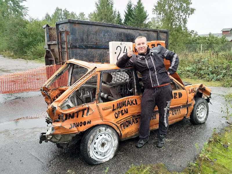

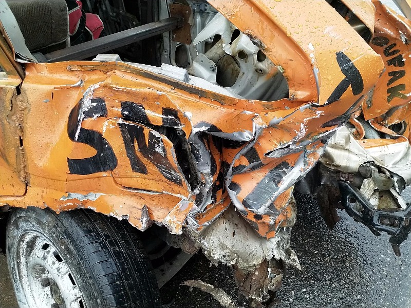

Tällaiseksi jäi romuläjä kahden erän jäljiltä. Arvioitiin ennakkoon, että olisi enemmän solmussa kuin mikä lopullinen kunto oli. Olisi siitä saanut kohtuuvaivalla askarreltua toiseen kisaan auton mutta ei kiinnostanut. Ei muuta kuin puristimeen.
Wreckaajan on helppo hymyillä!
Virranjakaja sojotti tehtaan jäljiltä aivan kohti tulilinjaa. Säännöt sallivat vahvikkeen tekemisen kipinän häviämisen varalta. Vahvike toimi oikein hyvin...
...mutta eipä siitä ollut iloa kun joustintuki ja runkoaisa tulivat tervehtimään vesipumppua.

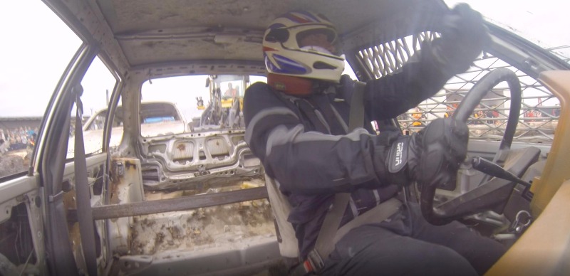

Nyt on tullut kokeiltua tämäkin laji ja todettua se autourheilujoukkue Team Wrecking Crew'n arvolle sopivaksi. Osanottajat näyttivät olevan keskimäärin yhtä hämärää porukkaa kuin mekin. Ottavana osapuolena oleminen autossa oli vallan mielenkiintoista mutta ennalta-arvaten myös jokseenkin intensiivistä. Erilaisia osumia tuli ympäri autoa mutta suojavarustus toimi varsin hyvin. Kypärä piti huolen siitä, ettei pääosumien takia kuski ole ainakaan ratkaisevan paljon pahemmin sekaisin kuin ennen. MP-ajoasun takki kyynär- ja olkapääsuojilla piti huolen yläkropan eheydestä kilpailun aikana. Käsivarteen ja vasempaan jalkaan hieman kolahti kunnon osuman sattuessa kohdilleen mutta mitään katastrofaalista tai peruuttamatonta ei tämän ajelun jäljiltä syntynyt. Seuraavan kerran jos joku vastaava projekti tulee niin annan kuitenkin Ves'lintujen hoitaa ajohommat niin pääsevät kokemaan tämänkin ihanuuden. Ansaitsevat nimittäin sen. :D
