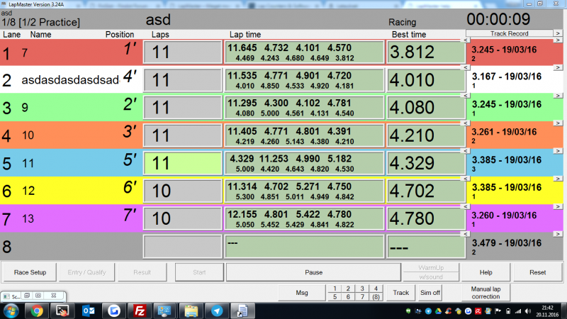

Pyry kirjoitti:
Yly kirjoitti: Uranumerot ei taida lähteä pois kulumallakaan :oops:
Ei taida juu. Vastaushan oli aiemmin:
1. Option to remove lane numbers in front of the drivers name, because most tracks have color indicated lanes
Possible. However one have to weight in the complexity of having even more options. I would not think that the lane number where so offensive.
Track setupissahan on täppä "Prefer track numbers over colors" mutta minä en ole huomannut sillä olevan mitään vaikutusta oli siinä täppä tai ei.
Ei tuon toiminnon tekeminen softasta monimutkasempaa konffattavaa enää tee, jos siellä jo täppä on conffisivulla valmiina.
Eli jos tuo Prefer... tekee jonkun muun toiminnon, niin sen negaatio sitten voi disabloida noiden näkyvyyden näytöstä.
Jos nuo 2 toimintoa pitää eriyttää, niin sitten tarvii jonkun Radio buttonin tms dropdown valikon sinne.
T.jussi

Pyry kirjoitti:
R.O kirjoitti:
Pyry kirjoitti: Grönne on kaikessa hiljaisuudeessa julkaissut 3.24 version. Ja tänään oli vielä tullut 3.24A, lienee joku kämmi korjattu. Vähän piti mielenkiinnosta koeponnistaa läppärillä. Merkittävin huomaamani uudistus on kierrosaikahistoria reenissä ja aika-ajossa. Muista en mene varmaksi sanomaan olenko vain unohtanut niiden olemassaolon vai oliko ne uusia :mrgreen:
OWH:lla ei ollut ainakaan vielä grönneltä päivitystä asian suhteen.
Kyllä toi lienee ihan uusi ominaisuus toi kierrosaikahistoria. Olen tuollaista vähän kaivannutkin. Voi ajella ~10 kierroksen pötkön ja näkee paremmin millaista vauhtia menee kun näkee muutakin kun viimeisen ja parhaan kierroksen. Pitääpä tänään kerholla tuota testata.
Joo kyllä se on uusi ominaisuus, kyllä mä sen hoksasin. Muutenhan moinen olisi ollut kisoissa käytössä.
Lähinnä tarkotin minor päivityksiä esim tuonne race setupin advanced täppiin mistä en ole aivan varma.
Lähetetty minun LG-D855 laitteesta Tapatalkilla
No niin kun luki tarkemmin niin tarkoititkin ettet ole varma muista ominaisuuksista :)
Pitipä duunin koneellta tuota pikaisesti testata. Onkos tuossa alareunassa ollut aikaisemmin napit 1-8? Mä jo ajattelin että vihdoin olisi yksinkertainen nappi selkeästi näkyvissä mistä free practice -moodissa voi nollata yhden uran mutta siitä napista tulee kierros lisää! Sama myös kisamoodissa. Kierrosten lisäykset saisi olla edelleen tuola "manual lap correctionissa" ettei tule vahinkopainalluksia kisan aikana.. Free Practisessa tuon nollaamisen sen sijaan vois tehdä yhdellä napilla.
Edit: noi napit 1-8 taitaakin olla vain "demo" -tilassa..

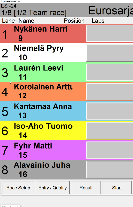

08.02.2020 09:20 - 08.02.2020 09:26 #39606 : pyrtsy
Vastaus käyttäjältä pyrtsy aiheessa Lap Master
Lapmasterista on tullut uusi versio. www.lapmaster.dk/LapMasterSetup3.29A.msi
Yet another update of the Race management and lap counter software has been release.
It is available for download from www.lapmaster.dk
Maybe the most interesting new thing is the new "Team race" mode.
This is just like traditional individual "Heat race", but the drivers specified to be on the same team has their results added to form a team counter (during racing).
This makes it much more interesting to be a turn marchal since most likely your team mate is driving.
Unlike traditional "Team racing", this mode also allows several members of the same team to be on the track at the same time (each driving his own car of cause).
The complete list of changes are here:
3.29 – 27/Jan/2020
- New race format “Team counting”.
- New racing format “Crash & Burn”.
- Using “/” in name field to signify multiple lines where practical.
- Do not announce result for empty tracks.
- The options for “Roll counter” and “HalfSizeFont” has been reintroduced.
- During “Time seller mode”, the driver field contains a lane or LaneColor reference.
- Changed Speedway points so that they are retained on display on the ScoreBoard.
- Fixed issue with missing ScoreBoard heading updates when Race Mode changed.
- More checks to prevent setups with invalid rotation when lanes area disabled.
- Delay “Power on” until after “Go” for non jump-start-modes. (Old style).
- The remembering of preferred “Heat distribution” has been revised.
- New optional Driver-Comment field can be used for ie. Team, Club or Car-make.
- Swedish language optimization, real Swedish and back to the term “Track Call”.
- Speed selection (Drop down) for “Drivers name” and “Comment”.
- “RaceClass” changed to use the same Drop-down memory system as above.
- LiveTiming and statistics display the stint duration for better information.
- A lot of work in the area of multi-track racing.

09.02.2020 08:46 #39617 : pyrtsy
Äkkiseltään pyöriteltynä tuo kommenttikenttä esim kilpailijanumeroille on ihan jees.

Tärkeintä on edelleen se, että väriurilla ei saa numeroita pois :shock:
10.02.2020 07:52 - 10.02.2020 07:52 #39630 : pyrtsy
Omasta mielestä ne numerot ei nyt siinä niin häiriöksi ole nykyään kun fontit skaalautuu(ehkä jopa helpottaa värisokeita joita meillä tietääkseni ainakin 1 on kuskikannassa)
Pitänee jossain kohtia koota parannusehdotuksia grönnelle.
