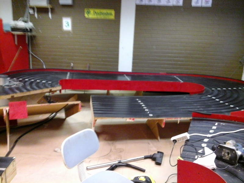

Ollaan nyt saatu punosurat korjattua ja eilisen agenda oli saada teipattua punoksia kiinni rataan. tehtaalta tuli valitettavasti kaksi kelaa punosta samalla tuotenimellä, mutta toinen kelallinen pysyy hienosti kiinni, toinen ei. Vielä olis hommaa jäljellä...

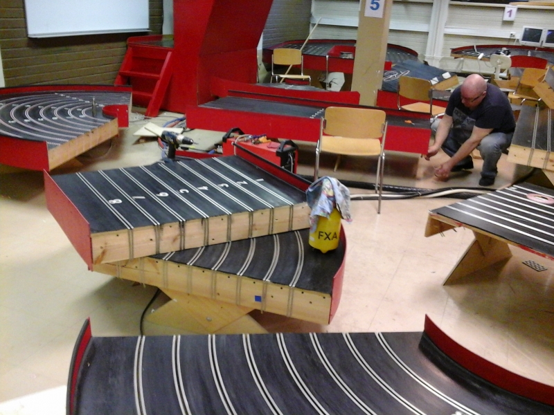

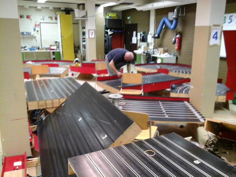

Tulihan siellä 8 tehokasta työtuntia tehtyä lauantaina, hieman on selkä ja jalat kankeina :).

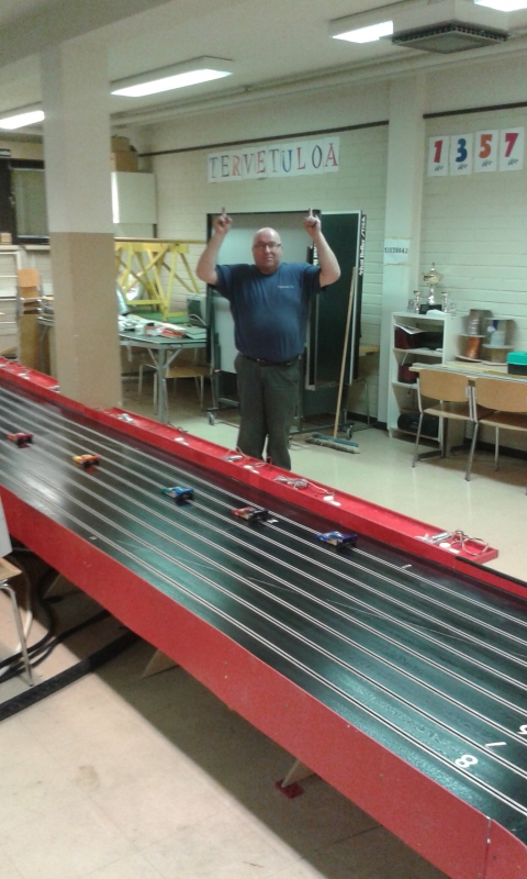

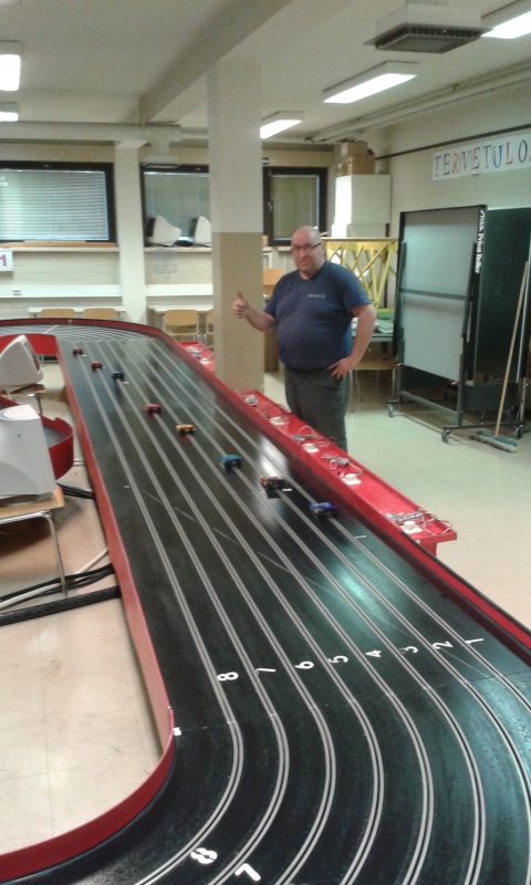

Se olis siinä sitten. Kiitos kuuluu koko joukkueelle! Kuvastakin toivon mukaan näkyypi, että olette taas tervetulleita ajelemaan :) Hyvältä tuntuu rata, taidettiin onnistua urakassa ja saatiin kelpo rata takaisin kartalle...
Iso kiitos kaikille vielä!

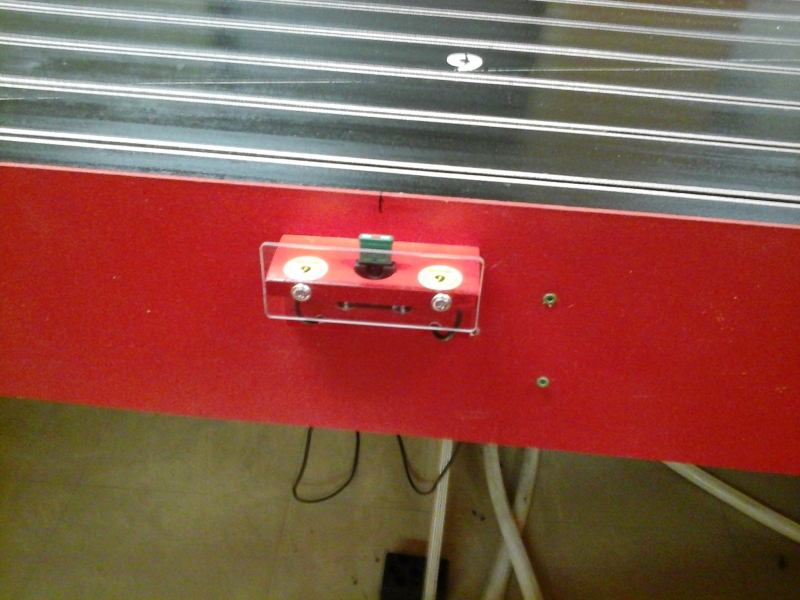

Kunhan vielä kerhon loputtua uudet ajopöydän liitinpanelit saadaan paikoilleen, valmiina mulla tossa lattialla laatikossa :) !

Lexan pyynnöstä pari kuvaa uusista ajopöydän paneleista / kaasuliitännöistä..

Ja noi piuhat tullaan vielä sitomaan radan alapuolelle nätisti kiinni. Sekä myös muuta pientä säätöä.
