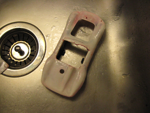

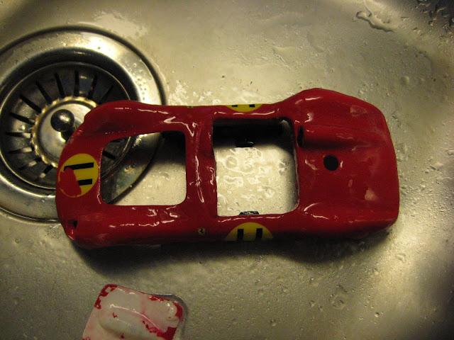

Maanantai 27.7.2009 Maalien poisto
Projektin kori onkin jo valmiina. Eli viime kaudella käyttämästäni 1957 250 Testa Rossasta tehdään 500 TRC. Tämä on varsin esikuvan mukaista, sillä 250 Testa Rossani oli vuoden -57 ensimmäinen prototyyppi eikä se myöhemmin kuuluisaksi tullut ’ponttoonikori’-malli.
Lähteiden mukaan tuo ensimmäinen 250 Testa Rossa käytti nimenomaan 500 TRC:n koria. Näkyvin ero taitaa olla konepelti ja pakoputket. 250 Testa Rossassa konepellissä on huomattava kyhmy joka kätkee alleen V12-moottorin kaasuttimet. 500 TRC:n 2-litrainen nelisylinterinen moottori vaatii tilaa vähemmän ja useimmiten näiden autojen konepeitto on sileä. Sivupakoputket ovat myös näkyvä ero. Isossa Testa Rossassa sellaiset on molemmilla kyljillä, mutta TRC:ssä vain vasemmalla.

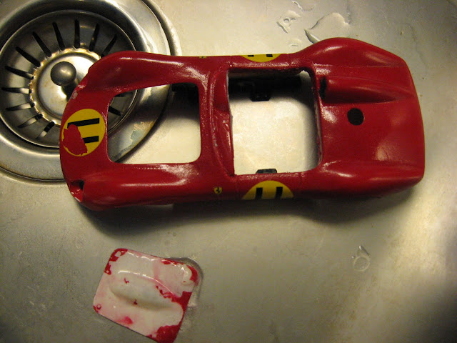

Eli ei siinä sitten muuta kuin vanha kori palasiksi. Irroitin korinkiinnikkeitä lukuunottamatta kaikki osat.
Tämän jälkeen koppa tiskialtaaseen ja päälle hyytelömäistä Fairy Power Spraytä. Kun hyytelö on muhinut 15-30 min jynssäsin maalimöhnän pois hammasharjalla juoksevan veden alla. Uusin käsittelyn pari kertaa, ja maalit lähti aika hyvin.
Tässä topikissa lisää aiheesta: www.finslot.net/forum/viewtopic.php?t=2350
Seuraava vaihe olisi sitten korin siistiminen hieromalla vanhat liimamöhnät pois ja korin kittaaminen. 500 TRC ilmettä haetaan tekemällä uusi sileä konepelti ja etulokasuojien uudelleen muotoilulla. TRC:n etupyörän aukot ovat huomattavan avarat ollen muodoltaan elliptiset. Lokasuojissa sijaitsevat ilmanpoistoaukot täytyy myös tehdä uusiksi. Ne ovat esikuvassa täysin eri paikoissa vasemmalla ja oikealla. Bensatankin korkin paikka täytyy myös muuttaa. Ainakin Askolinin autossa se sijaitsi takapään ”ilmanohjausevän” sisässä.

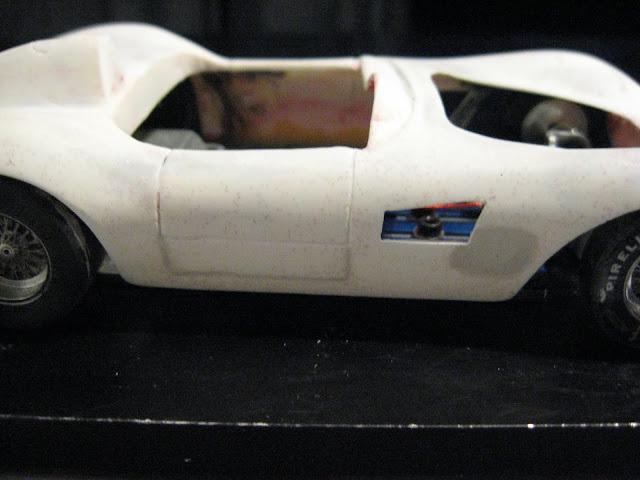

Keskiviikko 5.8.2009; korin modifiointia
Maalinpoiston jälkeen alkoi korin modifiointi 500TRC kuosiin.

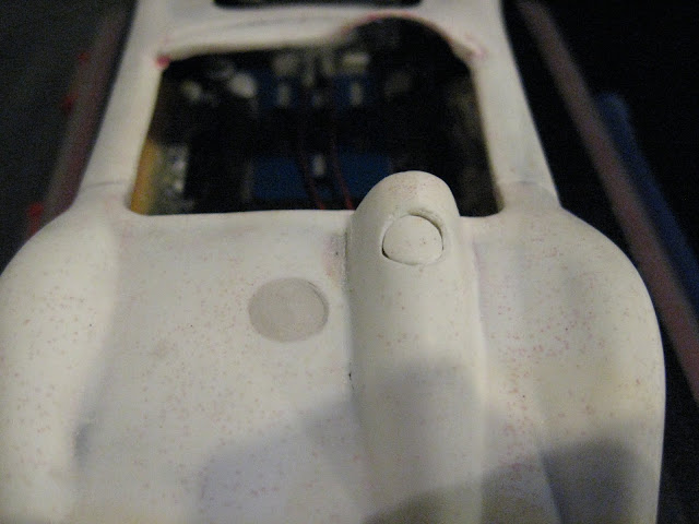

Ensiksi pitää pistää umpeen etulokasuojien ilmanpoistoaukot ja takaluukussa sijaitseva bensatankin korkin aukko.
Näihin aukkoihin leikkasin ja viilasin ohuesta polystyreenilevystä hyvin istuvat "paikat". Liimasin ne korin sisäpuolelta paikoilleen Bilteman muovin juotosaineella.
Kun liimaus oli kuiva kittasin paikat Revellin muovimallikitillä. Kitin kuivuttua (n. 30 min) hioin hienolla hiomapareilla paikat korin muotoa mukaileviksi. Tarvittaessa kittaus ja hionta toistettiin kunnes jälki tyydytti silmää.
Illan ohjelmaan kuului myös uuden konepellin valmistus. Leikkasin sen samasta polystyreenilevystä kun paikatkin. Nyt on vielä sovitus ja muotoilu edessä.
Seuraavaksi on vuorossa
- etulokasuojan pyöränaukkojen muotoilu 500 TRC muotoon.
- uusien ilmanpoistoaukkojen työstäminen etulokasuojiin.
- polttoainesäiliön täyttöaukon lisääminen ilmanohjausevään.
- takalokasuojiin upotettujen takavalojen konstruoiminen.

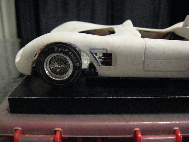

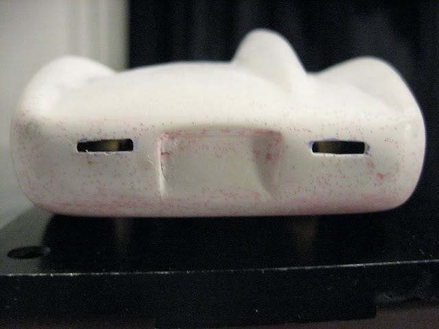

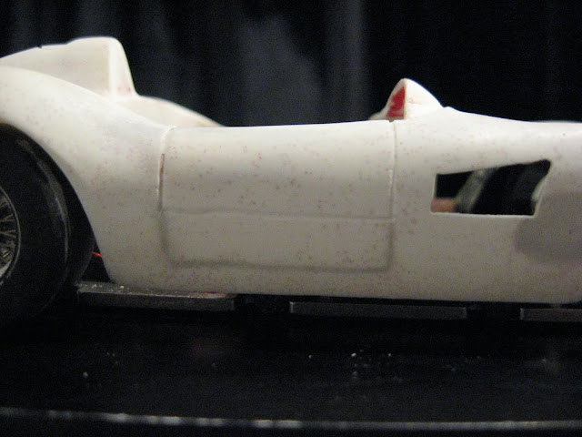

29.09.2009 05:26 #11945 : Kaitsu
Maanantai 28.9.2009; korin modifiointia part 2
Hiljaista ollut tässä(kin) projektista. FSC-kauden avaus vyöryy päälle ja pakko tehdä jotain...

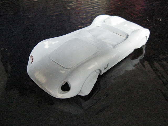

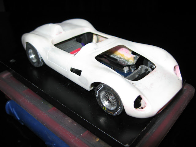

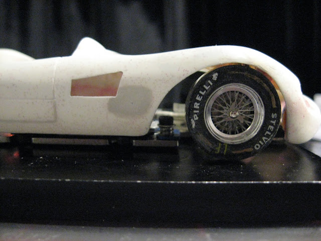

Koriin lähdettiin työstämään 500 TRC:n piirteitä.
Ensin otettiin käsittelyyn pyörän aukot. Etupyörien pyöränaukot ovat 500 TRC:ssä erittäin isot ja muodoltaan ovaalimaiset. Ei muuta kuin dremeli käteen ja hiomaan.
Takapyörien aukkoja työstin myös. Esikuvassa ne ovat alareunastaan suoraviivaiset.
Seuraavaksi leikattiin etulokasuojiin jäähdytysaukot oikeille paikoilleen. Ne ovat TRC:ssä epäsymmetrisesti sijoitettu ja muodoltaan täysin erilaiset oikealla ja vasemmalla.
Takapäähän tehtiin myös pienet ilmanpoistoaukot.
Polttoainesäiliön korkki siirretään oikealle paikalleen ilmanohjausevän päälle. Tein uuden aukon käsin kaivertamalla timanttiviilan kärjellä.
Ovien alareuna mallissani sijaitsee aivan liian alhaalla. Tässäkin tapauksessa käsin kaiverrus oli toimiva menetelmä. Alkuperäisen ovilinjan kittasin umpeen.
Putsasin myös korin kiinnikkeistä plastic welderin jämät. Samalla hioin korin helmalinjaa hiukan ylös. Tämä lisännee auton esikuvan mukaisuutta, sillä noissa 50-luvun autoissa maavara oli aika huima.
Kaikkien hiontojen ja aukkojen leikkausten johdosta kori keveni n. 2 g :)
Lopuksi parin kolon kittaus ja muutama vahvistus hiilikuidulla + plastic welderillä.
Seuraavaksi hiotaan kitit, mahdollisesti kitataan lisää ja sitten taas hiotaan. Toivottavasti pohjamaalaukseen päästään tällä viikolla.

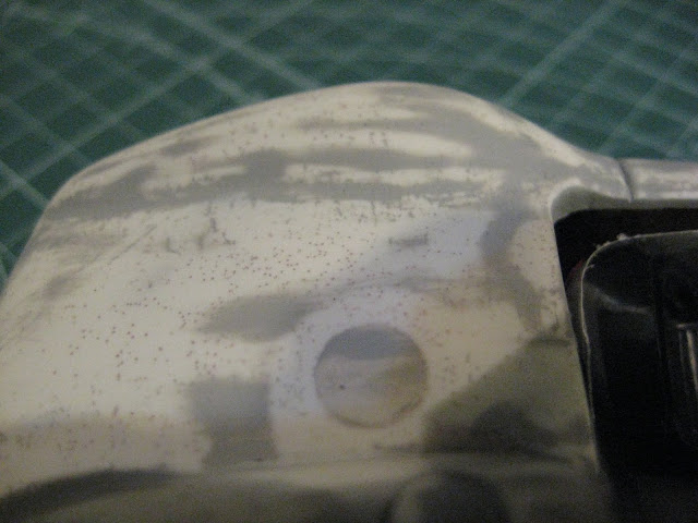

Pohjamaalauksen jälkeen koria tuli hioskeltua pahimmista paikoista.
"Täydellisen" maalipinnan tavoittelun voinee kuitenkin unohtaa. Resiinikorissa on runsaasti äärettömän pieniä huokosia joita ei pohjamaalilla saa tukkoon.
Ilmeisesti vaadittaisin joku äärimmäisen ohut kitti tms. ja äärihuolellinen hionta. Tässä vaiheessa nostan kädet pystyyn. Ei riitä aika/viitseliäisyys/taito pohjien loputtomaan hieromiseen.
Pohjamaali tuli käytännössä kokonaan hiottua pois. Vedän vielä ruiskulla uudet pohjat ja se saa riittää.

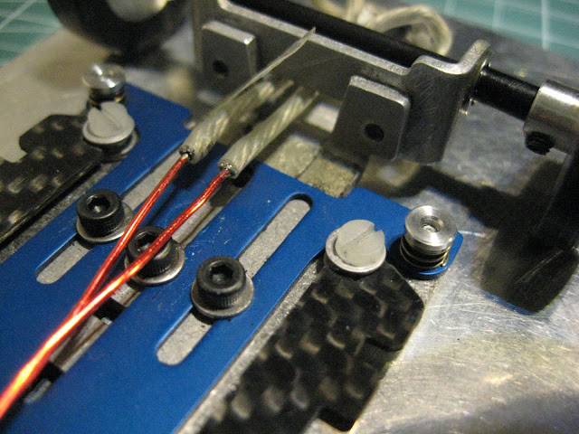

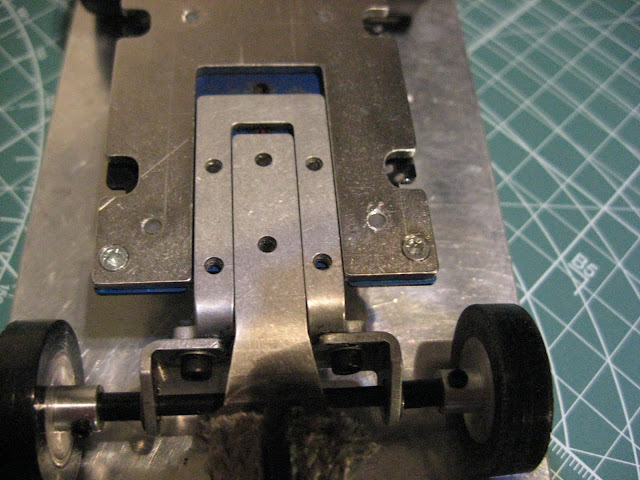

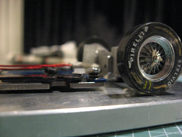

Sunnuntai 04.10.2009; alustan virpomista
Ferrarin alustana on tarkoitus käyttää samaa yksilöä kuin viime vuonna. Kyseessä on siis MoMo MP06.1.
Jotain pientä kehitystä on kuitenkin mielessä. Plafit-kuskit suosivat nykyään ns. "T-hylsyjä" rungon rakenteissa. Päätin toteuttaa MoMon jousituksen näillä. MoMoonhan ei moisia kuitenkaan ole edes tarjolla.
Päädyinkin seuraavanlaiseen ratkaisuun. 4 mm pitkän T-hylsyn ympärille sopii kuin nakutettu 4 mm muovinen (Jens) akseliholkki. Ja tämän päälle sitten MoMo:n oma jousi.
Koko paketti vedetään alapuolelta runkoon kiinni M2 uppokantaruuvilla. Ruuvin kantaa varten täytyi tehdä alustaan upotus alkuperäisen reiän kohdalle. Tähän käytin asianmukaista jyrsinterää.
Lopputulokseen olin varsin tyytyväinen. Painon säästöä tuli joku 0,4 g, mutta tärkeintä on se että ruuvin kannat on nyt alustan pohjan tasalla. Lisäksi jousitus tuntuu toimivan nyt todella herkästi.
Samalla ratkaisulla voisi toteuttaa myös MoMon U-levyn kiinnityksen, mutta ei nyt aleta ahneeksi :)

Torstaisen kerhoillan päälle oli hieman aikaa ihmetellä pohjamaalauksen jälkeä.
Maalipinta näytti jotenkin "nukkamaiselta". Pintamaalia siihen ei kannata suoraan päälle vetää.
Otin korin sitten jälleen hiontaan. Juoksevan veden alla ja 2000 Abralonilla hioin korin nopeasti läpi. Kiitokset Marjamäen Jarille. Itse kaavailemani 600-800 vesihiomapaperi olisi todnäk ollut liian karkeaa. Abralonillakin pohjamaali hioutui tosi nopeasti puhki. Pinnasta tuli nyt selvästi tasaisempi.
Jos pinta kuivuttuaan näyttää tyydyttävältä niin perjantaina koppa vedetään valkoiseksi. Maanantaina sitten maskataan valkoiset osiot ja sininen pääväri vedetään päälle. Voisikohan tiistaina liimata siirtokuvat? Ja keskiviikkona lakan? :?
