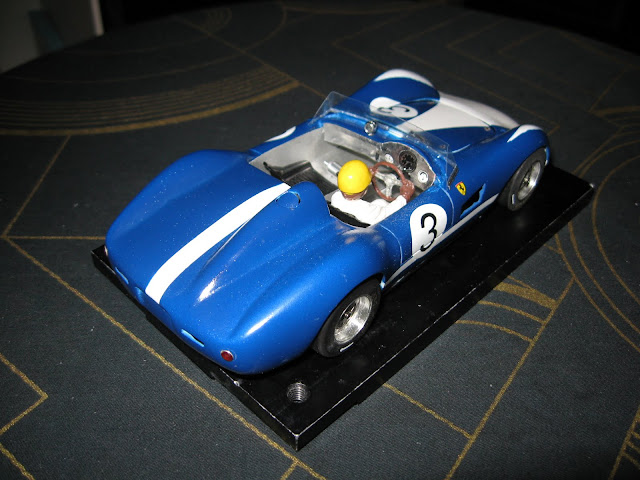

Keskiviikko 14.10.2009; Lakkaus & rengasdetailjointia
Ohjelmassa oli korin lakkaus. Tein homman kynäruiskulla ja Tamiyan lakalla jota ohensin Sinolilla. Ensin huntumainen kerros ja sen kuivuttua aika reilu toinen kerros päälle. Saas nähdä millainen jälki tuli.
Viikonloppuna/ensi viikolla pitäis vielä detailjoida kori ja sisusta.

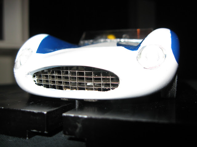

Jotain pientä jippoa tein kuitenkin concourse-pisteet silmissä kiiluen. Mukavasti näyttävyyttä autoon tuo kunnon maski. Kyseessä seitsemästätoista fotoetsiosasta koostuva ritilä joka näyttää juuri sellaiselta kuin 50-luvun Ferrarissa kuuluukin. Hieman oli epäuskoisuutta ilmassa kun aloin pistämään maskia kasaan. Tuuleeko tuosta yhtään mitään? Kuinka kauan siihen menee aikaa? Yllättävän sujuvasti homma meni pienen alkuihmettelyn jälkeen. Käytin kokoamisessa apuna erittäin ohutta pikaliimaa varmistamaan liitoksien pysyvyyttä. En tiedä kuinka homma pitäisi oikeasti tehdä. Ja pysyyky tuo maski kasassa keulatörmäyksessä. Jos ei, niin sitten on radalla paljon pientä metalliosaa...
Toinen jippo oli ilmanohjausevässä sijaitseva polttoaineen täyttö. Evässä on nyt avattava suojakansi jonka alla varsinainen korkki sijaitsee 8)

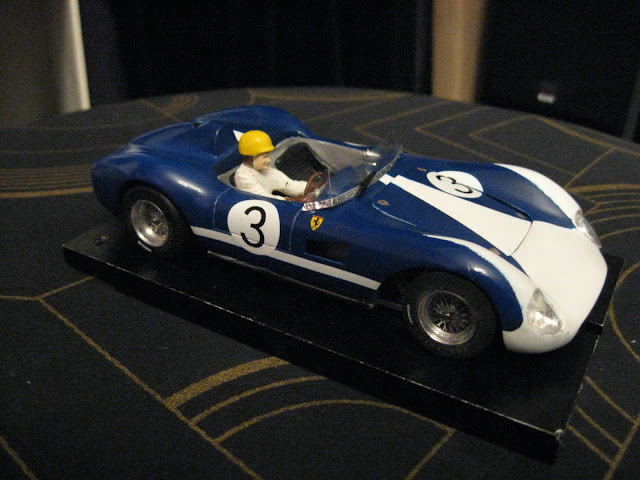

Lauantai 24.10.2009; Kisadebyytti
Perjantai-iltana Ferrari viimeisteltiin kisakuntoon.
Ensimmäinen koitos lauantaina oli concourse. Tulos oli positiivinen yllätys. 19 pistettä oli enemmän kuin uskalsin odottaa. Toivoin yltäväni 17,5-18 pisteeseen. Pienten jippojen rakentelu kannattaa. Tuomari mieltyi ainakin avattavaan polttoainesäiliön kanteen ja sen alle piiloitettuun varsinaiseen korkkiin (1 piste; 8) ).
Kun concoursen jälkeen pääsin radalle testaamaan autoa se kulki kuin unelma. Harvoin olen ajanut näin hyvin toimivalla autolla. Vahinko, että harjoittelu- ja testausaika jäi kahteen 4 x 1 min settiin. Mielessä oli useita testattavia kohteita (renkaat, välitys ja jousitus), mutta tähän ei ollut aikaa. Lisäksi olisin halunnut hakea kahvan säädöt "alppi-pätkälle optimiksi. 500 TRC toimi kuitenkin alppi-osuudella ylivoimaisesti paremmin kuin protoluokan 612 tai GT/P-luokan Audi.
Aika-ajossa tuli paalu ja kisassakin vauhti piisasi hyvin voittoon. Ainoa vaurio oli jo harjoituksissa irronnut tuulilasi. Vedän sen epoksilla kiinni, niin eiköhän pysy jatkossa paikoillaan.
