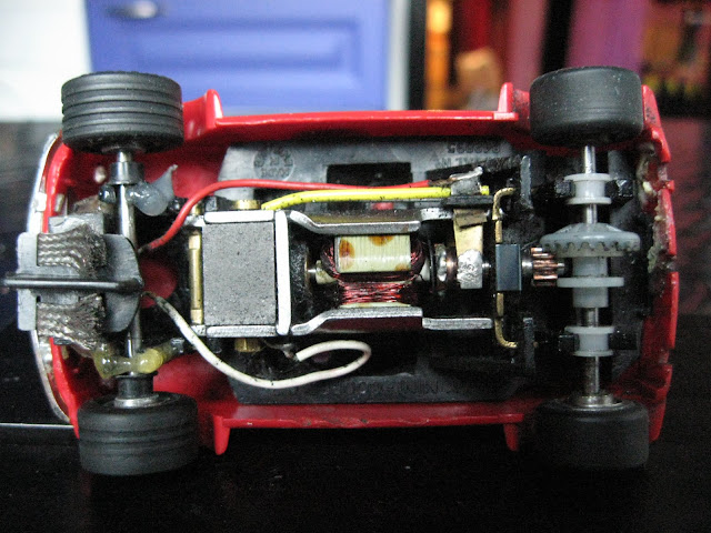

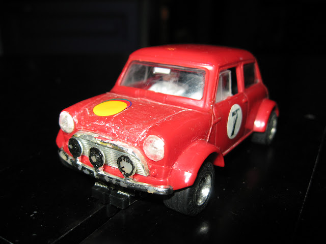

Scalextric C.7 Mini Cooper.
C.7 Mini Cooper oli Scalextricin ohjelmassa vuosina 1968-75. Oman yksilöni olen saanut 1975. Autolla on ajeltu ja kisailtu vuosikymmenien saatossa mitä moninaisimmissa tapahtumissa. Jopa Fin Cupissa C-ryhmän protojen joukossa!
Mini on lähes alkuperäisessä kunnossa. Ainoa myönnytys nykyajalle on Ortmannin renkaat takana, jotka on liimattu vanteille ja sorvattu pyöreiksi. Keimolaan vaihdoin lautaspyöräksi 21-piikkisen, mutta sekin on napattu vähän vanhemmasta C.7 Ministä. Taka-akselin muoviset liukulaakerit edustavat 70-luvun loppua.
Mini oli kisassa kohtuullisen kilpailukykyinen. Suoranopeutta olisi kaivannut lisää. Tuloksena 3. sija.

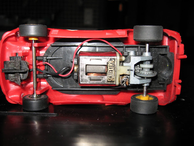

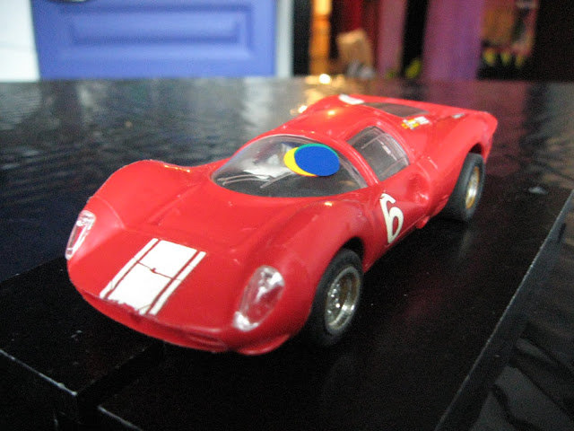

Scalextric C.16 Ferrari 330 P4
C.16 Ferrari oli Scalextricin ohjelmassa 1969-74. Oma yksilöni on kirpparilöytö 90-luvun alusta. Autolla on kisattu historic-kisoissa varsin aktiivisesti.
Myös Ferrari on varsin lähellä alkuperäistä. Tässäkin tapauksessa takarenkaiksi on vaihdettu Ortmannit. Eturenkaat on madallettu sorvissa. Moottorina 60-luvun tehokkaimpia kotiratamyllyjä eli hopeakannuinen Johnson 222. Alkujaan käytetty Scalextricin Hong Kong -mallistossa.
Yllättäen auto oli erittäin kilpailukykyinen euro-luokassa ja tuloksena voitto.

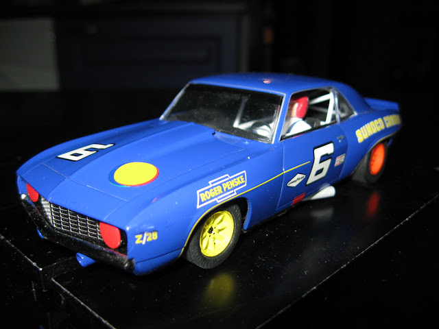

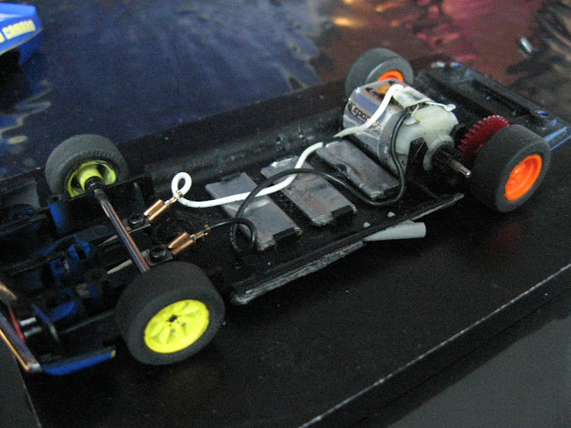

Jenkki-luokka
Scalextric Chevrolet Camaro Z28
Scalextricin 2000-luvun tuotantoa. Ajelin tällä autolla NTSRC:n alkutaipaleella kun meillä oli Trans-Am kerholuokkana. Jokunen historic-kisa on myös takana.
Viritykset:
- painoa lisätty lyömällä lyijyä pohjaan varsin reilusti
- eturenkaat sorvattu matalaksi
- taka-akseli, laakerit ja vetopyörä Slot.It
- takarenkaina Ortmannit vanhoilla Scalextricin You-Steer muovivanteilla
Kisassa vauhti riitti sijalle 2. Muut kärkikuskit veti virikoneilla ja pitkillä suorilla tuli kyllä melkoisesti pataan vanhalla vakio Mabuchilla.

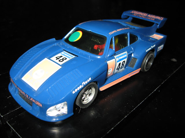

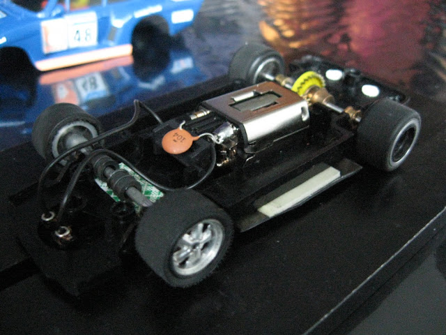

Exin Scalextric Porsche 935
Espanjan Scalextric (Exin) toi tämän mallin markkinoille 1983. Oma yksilöni ostettu jostain päin maailmaa 90-luvulla.
Lähdin Keimolaan varsin miedoilla virityksillä ja alkuperäisellä RX-4 moottorilla. Eturenkaat oli hiottu mataliksi. Välitykseksi pistin 10/23. Taka-akselina Fin Cup palikoista kasattu viritys eli Ortmann renkaat, Slot Devil vanteet, Slot.It laakerit ja akseli.
Keimolassa havaitsin varsin pian, että auto oli toivottoman hidas ja kuitenkin huono (kaatava) ajaa. No, onneksi mukana oli Fin Cupissa viime kaudella käyttämäni 911 GT3. Sen RX-4H mosa sopi heittämällä vanhukseen. Nyt oli teho-ongelma ratkaistu. Seuraava ongelma muodostui sitten tehosta ja huimasta pidosta; auto alkoi keulimaan. Tämän ratkaisin tunkemalla pohjaan jotain 10 g punttia. Näillä auton stabiliteetti parani hieman, mutta ei riittävästi. Alkuerissä auto oli nyt parempi ajaa, mutta ei sillä mitään jakoa ollut Fly Racing -sarjan BMW M1:lle. Alkuerien jälkeen tiputin painot vielä alemmaksi vain havaitakseni, että finaalipaikka jäi yhden sadasosan päähän :( No, tuloksena viides sija. Edellä kalustoa joka lähtökohdiltaan ja viritysasteeltaan lienee Fin Cupin GT-tasoa.
Mukava oli vanhuksia taas ulkoiluttaa. Kieltämättä mielessä pieniä parannuksia tällekin kalustolle. Voipi olla, että Mini saa RT-mosan sisäänsä. Ja pitäisköhän tuohon Camaroon tunkea jotain tosi rajua vaikka Proslotilta :wink: . Viitosryhmän Porsche pääsee kyllä eläkepäiville. Ajettavuuden saattaminen miellyttäväksi vaatisi vähän turhan paljon hommia. Täytyy katsoa siihen jotain muuta.

Kaitsu kirjoitti: vanhoilla Scalextricin You-Steer muovivanteilla
Miksi et laittanut alumiinivanteita? Onhan siellä Slot.itin osaa muutenkin. Johtuiko se siitä, että Keimolan kisassa piti olla vähintään insertit?
12.11.2009 06:53 #12301 : Kaitsu
Vastaus käyttäjältä Kaitsu aiheessa Re: Kilpailukutsu Keimolan Historic 7.11.09
Ei ollut Camaron tyyliin sopivan kokoisia aluvanteita. Fin Cup -pyörillä renkaat profiili olisi jäänyt kovin matalaksi.
  • ROCK€
12.11.2009 07:02 #12302 : ROCK€
Vastaus käyttäjältä ROCK€ aiheessa Re: Kilpailukutsu Keimolan Historic 7.11.09
Kaitsu kirjoitti: Ei ollut Camaron tyyliin sopivan kokoisia aluvanteita.
Koskiko tämä tyyliseikka nimenomaan Keimolan kisoja, jossa säännöissä edellytettiin kisan henkeen sopivia vanteita? Ovatko nuo vanteet olleet aina myös Nokwoodissa, vai vaihdatko Nokwoodin Historiciin erilaiset?
12.11.2009 08:36 #12303 : Kaitsu
Alkujaan piti laittaa kumit Camaron alkuperäisille vanteille. Mutta niitä ei ollut ylimääräisinä.
Sitten suunnittelin Mustangin vanteiden käyttöä, mutta sitten olisi kuitenkin pitänyt repiä Camaron alkuperäiset pois akselilta. Siinä ei olisi ollut kauheasti järkeä, sillä noissa nyky-Scalextriceissa akselit ovat rihlatut ja ja vanteet ei paljon parane siitä, että niitä repii edestakaisin.
Mulla oli myös valmiina 1 pari juuri Camaron/Mustangin Ortmanneja. Halusin niistä' "eroon" eli ottaa ne käyttöön. Hetken mietin miten taka-akselin koostan. Pakista löytyi juuri sopivan kokoinen Slot.Itin vetopyörä, akseli ja pronssilaakerit. You Steerin vanteet bongasin, ja kun olivat
a) sopivan kokoiset käyttämilleni renkaille.
b) tiukat akselille.
c) yllättävän suorat muovivanteiksi.
d) mitoiltaan ja tyyliltään aikakauteen sopivat.
e) hyvännnäköiset. Mun mielestä oranssit vanteet toivat mukavaa "härskiyttä" Camaroon ja kielivät vastustajille, että tuossa autossa on jotain spesiaalia. Henkinen yliote saavutetaan jo kaluston ulkonäöllä :wink:
Eli siinä syyt ko. vanteiden käyttöön. Ja eiköhän sitä samoilla mennä Nokwoodissa. Koneeksi voisi vaihtaa jonkun hirmumyllyn... Historiceissa kun voi vetää omalla kahvalla.
