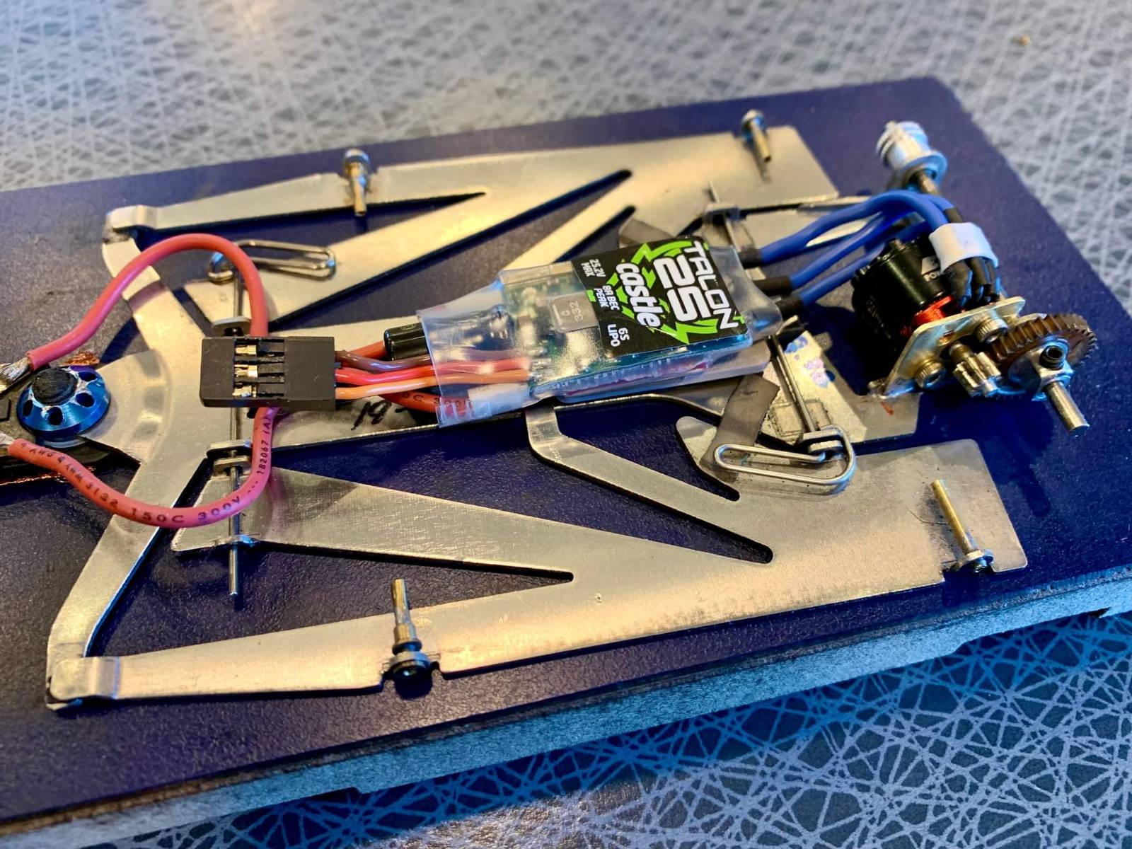

Kaupallinen RC-säädin muokattu slottikäyttöön:
Kyseinen Castle Creationin säädin maksaa Suomessa noin 60€. Hieman painava on tuo säädin slottikäyttöön, mutta asiaa pääsisi kokeilemaan. Castle Link löytyy sattumalta itseltäkin, joten voisihan tuota yrittää testata.

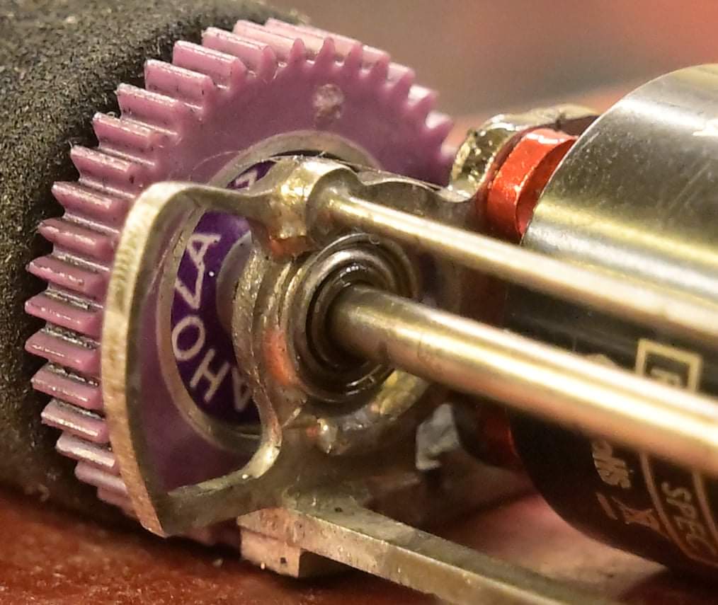

Harjattomien moottoreiden kiinnitykseen on tehty kiinnikkeet, jotka sopivat nykyisiin runkoihin.

Iso pinjoni…..

Yly kirjoitti: Iso pinjoni…..
Välityssuhteet harjattomissa tosiaan hieman erilaiset. Käytössä ollut esim 11/40.
Ruotsissa kokeiltu Castlen säädintä produssa. Tuossa huonona puolena 5v käynnistysjännite.

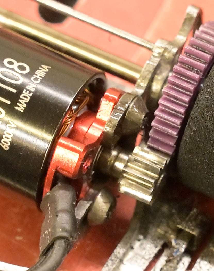

6000 KV:n moottori. Ei tuo kierroksia ota ihan eurosportin tyyliin. Vauhti pitää sitten kompensoida isommalla pinjonilla. Karkeasti tuo kiertää 6000 kierrosta minuutissa per voltti. Eli varmaan radalla n. 70 000 rpm max.

Tässä vielä Facesta poimittu Mackin kommentti:
It was pointed out to me that there is some info that needs to be pointed out when choosing one of the drone motors for a slot car
First I’m no expert
Let’s go with motor size first
I chose to go with the 1106 size
Outrunner motor , it was the nearest to current strap motors without getting too large in diameter, and could fit in any chassis we use easily , it was maybe just luck that it performed well enough
These motors have A 9 pole stator which is stationary, it does not spin and is fixed to the chassis by screws, the outside is the bit that spins and has the magnets around the inside diameter , this is called the Bell and in this case has 12 magnets
The windings in these motors vary in thickness and turns giving various rpm ratings
1000kv would be 1000 rpm per volt
The electronic limit on the board I use with a 9 pole motor is around 11000rpm
So it’s no point going for anything over 9000 kv , it will just cook one or the other or both
Also these motors are for use in drones which have limited power to use
Therefore they have to be efficient
The higher reving motors tend to have lower s rating
This is the number of cells that they are designed to run on
1s is 3.7 v, 2s7.4 etc etc
So if you get a 1 s motor don’t expect it to run for long on 13 volts
However I have run a 8000kv on 12.5 volts and it’s still going
I guess when specific slot car motors are made they will be more robust as power is king not efficiency.
There are also inrunner motors which are more like the layout of our normal motors and have less poles , these will rev higher , but the ones I have found have been much longer and heavier
Thanks to Tom Bagley for pointing the s rating thing out
