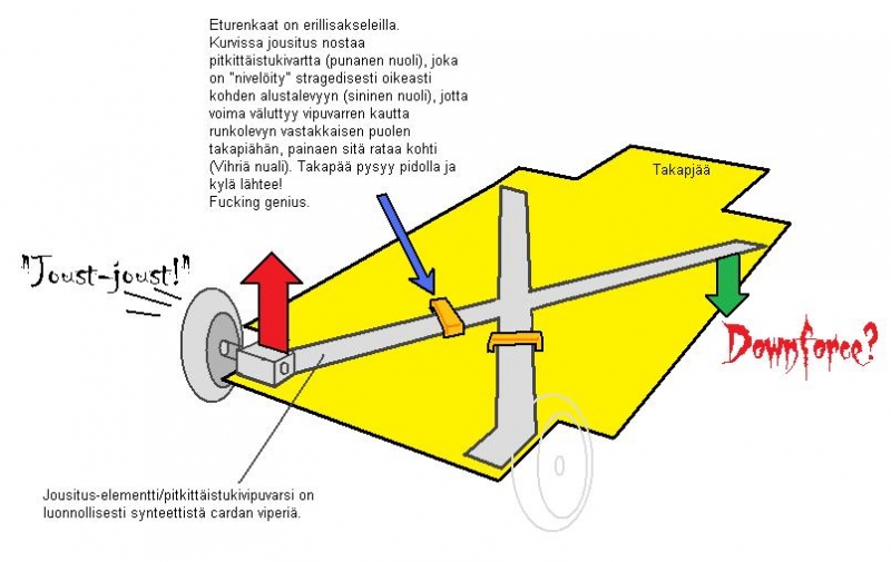

11.08.2014 19:33 #24544 : Rami Yliniemi
Ennenkuin taas (sattuu ja) tapahtuu, niin kysytään insistnööreiltä ja kokeneemmilta:
Miksi tämmönen ei toimisi?
Kuva on ns. suuntaa-antavahko, toivottavasti kuites ajatus funktiosta välittyy...
26.08.2014 13:11 #24650 : krp
Vastaus käyttäjältä krp aiheessa Talleissa tapahtuu
Ei mitään varsinaista syytä miksi ei periaatteessa toimisi vähän kuin kallistuksenvakaajana. Näinhän sen pitäisi olla että kun auto kallistuu ulospäin kaarteessa, niin painetta pitäisi siirtää sisärenkaalle, jos on liukasta. Toisaalta, kun puhutaan jäykällä taka-akselilla toimivista autoista, niin pitää muistaa että tietty kallistus on tarpeen että auto kääntyy (keventää sisärengasta). Mutta varmaan tuo teoriassa antaa pitoa, käytännöstä en ole ihan varma. Tuotahan runkodesignissa yleisesti tavoitellaan, ainakin skaalaluokissa, toteutus vain on erinäköinen. Taisipa Laitisen Hande joskus 80-luvulla toteuttaakin sen juuri noin eli rungossa oli ristikkäiset pianolankavarret tekemään tätä paineensiirtoa.

26.08.2014 17:45 #24652 : Rami Yliniemi
Ehdin tuota itekin pähkiä aiemmin, ristisyöttö ei toimi täysin halutulla tavalla, koska pitkittäisvarsien niveleen kohdistuu nostava voima. Nivelen pitäisi olla maapallossa kiinni, niin tunkki toimisi oikein.
