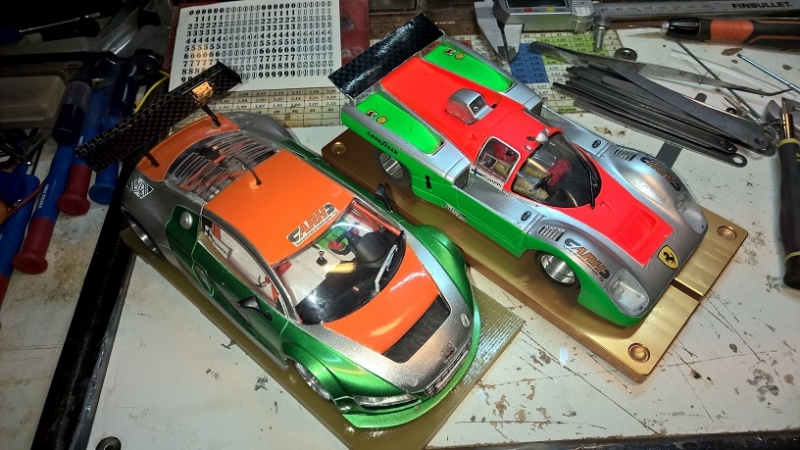

Mahtoiko olla toissakesä vai mikä kaunis aurinkoinen päivä kun Laakson Jarin autotallista kampeutui tällainen Carreran Ferrari omistukseeni. Hieman lohduttomassa kunnossa ollutta autoa piti ruuvien lisäksi kasassa lexanista muotoiltu ohjaamo ja nämä kun irroitettiin niin käsissä oli palapeli.
Kori kahdessa osassa ja oikeasta alahelmasta puuttuu iso osa.
Liimasin korin osat yhteen, siistin hieman lohjennutta reunaa ja kaivoin mallarin miljuunarytöpakista vanhan lentokoneen siivenkappaleen joka saa nyt ryhtyä toimittamaan helman virkaa.
Siivestä modifioitu muotopala limattu pikaliimalla ja tämäkin liimasauma tuettu sisäpuolelta Plastic Welderillä.
Sitten vain Tamiyan puuhamassaa saumojen päälle ja alkaa kaikkien rakastama hiominen!
Ensimmäinen päivä korjaamolla takana. Ehkä tästä vielä auto saadaan?

Audista 10grammaa pois ja kori 1.5mm alempana, sai rinnalleen tuon Ferrarin. enää puuttuu 1 mutta eiköhän sekin valmistu ennen helmikuuta.

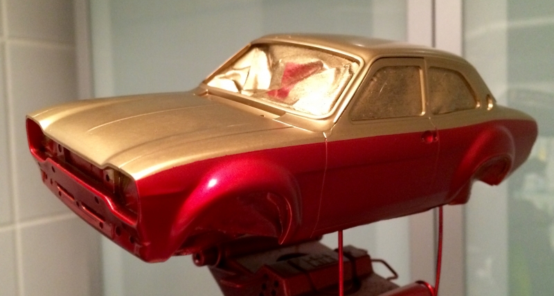

Kultaisen suihkun (40-vuotislahja...) inspiroimana Belkits'in MK1 Ekkeri sai kultaisen värin pintaansa. Lisätään poskiin vähän vielä punaista, eli jotain Alan Mann -henkistä odotettavissa ensi kauden FSC-kisoihin.
Myös kuski on jo neuvoteltu Escortin puikkoihin, varsin kultainen veijari hänkin.
09.04.2016 12:52 #32062 : Rami Yliniemi
Punainen lakka kullan päälle kylkiin...

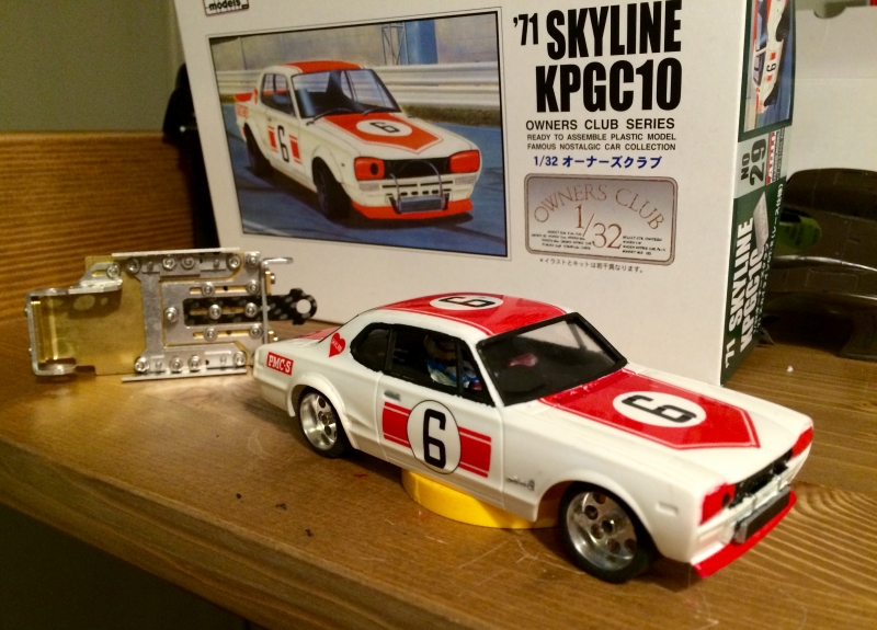

1/32 Malliauto tekeillä. Ei siis kotirata- tms. pokstok-laitteesta tuuninki-osilla virvottu härveli, vaan rakennussarjan kori ja Schölerin messinki/alu/hiilikuitu -alusta etujousituksella. Koriksi valikoitui *ullatus-ullatuuus* Nissani! Legendaarinen kpgc10-korinen GT-R, johon kötöstin sisustan ja lasit Scaleauto Z4 lexan-setistä. Kuski vaihtoi paikkaa oikealle, esikuvan mukaisesti. Moottorina aluksi Fox10, välityksiä joutunee hakemaan kun pääsee ajamaan asti. Peli olisi muutoin ready-to-rock, mutta sopivat laakerit puuttuvat vielä, että saidi kolmekakkosen akselit alle. 3mm akseliin kun ei oikein löydy tarpeeksi pieniä rattaita ja renkaita, enkä viitsisi isontaa poraamalla kaikkea.
Saapa nähdä millainen kikkare on ajossa, odotukset on luonnollisesti korkealla :mrgreen:

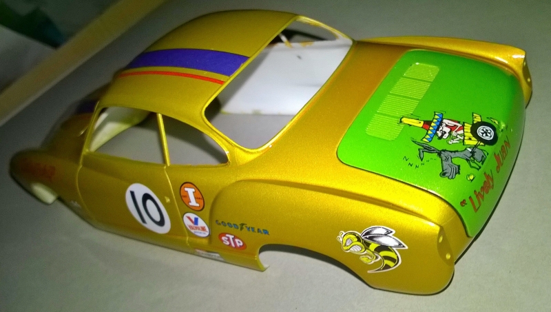

Piti testailla hieman uusia maaleja ja verrytellä muuteskin paria tilaustyötä varten, sivutuotteena syntyi ens kaudelle uusi fsc-kuplan kori! :D

Enivei, kötöstin tänään kerhoillassa 1/32 malliauto-rojektia eteenpäin minilandin hyllystä löytyneillä tuotteilla. 3mm akselit, joihin Scaleauton formula(?) solukumit, JP:n 34 takaratas ja pakista fox10 jossa oli about 9 hampainen pinjoni (en edes laskenut piikkejä). Laakereiksi pakista vain vähän ruostuneet scalen vakiolaakerit jostain 4 vuoden takaa - renkaat melkein pyörivät, joten eikun radalle. Auto liikkui kun sitä sähkötti, jeepä siis jee ja takaisin varikolle.
Skyllin kori oli aivan liian kapea nuille turpeille solukumirenkaille, joita survoin siis joka nurkkaan parempien puutteessa, joten MSC:n MG Metro ralliohjuksen kori hät-hätää kaksipuoliteipillä paikalleen (renkaat urpoili silti yli ihan homona)
ja pari testikierrosta osoitti, että potentiaalia on todella hurjaan kyytiin kunhan keräilee kaikki irronneet ruuvit ja laittaa härvelin edes jonkinlaiseen siedettävään setuppiin.
Ja joo, ei tällä ole asiaa mihinkään luokkaan missään ikinä, mutta pitää välillä revitellä...
