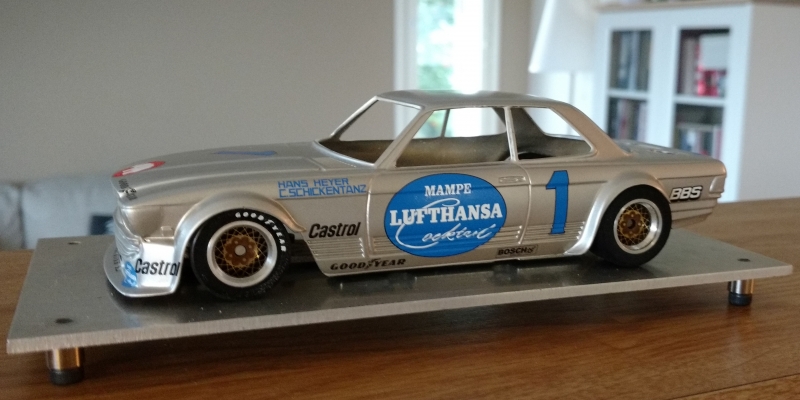

Kävi ns. "Ruususet", prkl! Ikkunatiivisteitä maalaillessa viimeinen kevytliimainen rajausteipin pätkä nappasi mukaansa puolet takakontin dekaaleista, kolmen lakkakerroksen kanssa... (Kuvassa olen jo rapsutellut loputkin kontin dekaaleista pois, lähti liki puhaltamalla...)
Vihasin Studio24:n sikapaksuja dekaaleita jo niitä asentaessa ja inho senkun syvenee. Ärrinmurrin.
No, onneksi on vara-dekaalit, niin saa paikattua - jotenkin. Ehkä.

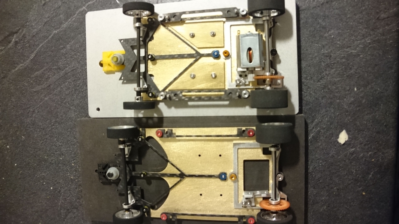

Pituus etukelkasta loppuu muuten mahtuu. Hetken joutuu pohtii saako valmiina jotain extra long palikoita vai meneekö ihan ite räpelsin touhuksi.
Momo inliner saattaa olla varsin hyvä vaihtoehto.

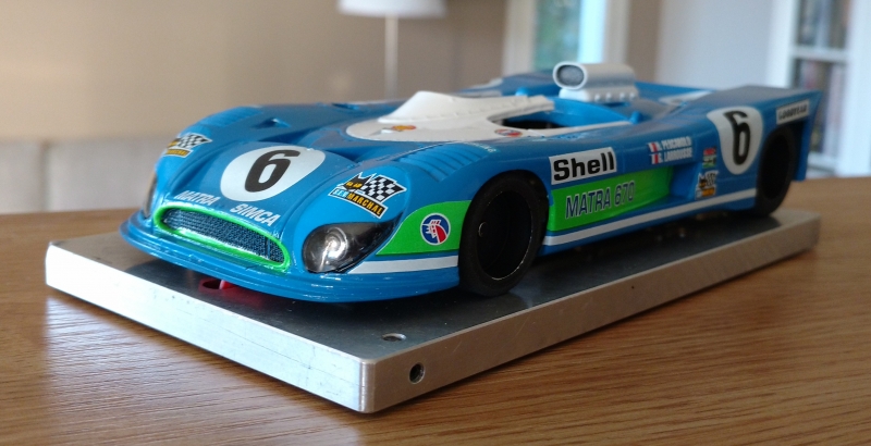

Kyyrölän pajalla on vacformattu ukkoa ja penkkiä ja pujoteltu vöitä. Muovivannekin on kiljunut rengassorvissa ja Savannan omasta sarjasta on siis soviteltu inserttejä aluvanteisiin. Kori alkaa olla vihdoin ja viimein kuosissaan. Hieman raskaanoloinen 26,1 g ilman korikiinnikeitä mutta muuten tulos melkein jopa tyydyttää.

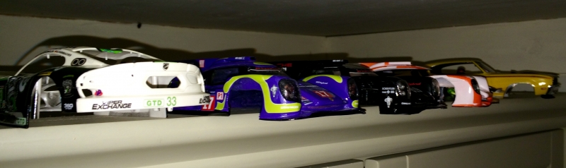

Jotain mieki olen saanut aikaan, ylähyllyllä enempi ja vähempi valmiita koreja kuivumassa tai odottamassa alustan valmistumista.
Tjaa, puuttuu tuostakin näemmä pari koppaa jotka on pöyällä kynsittävinä...
