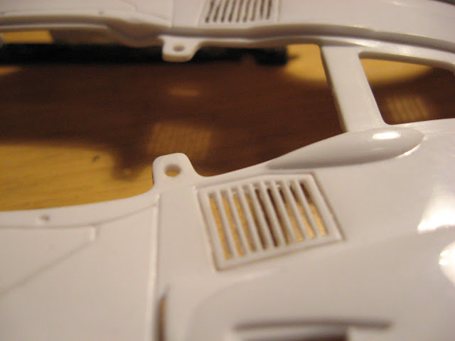

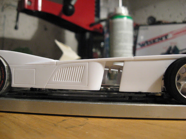

Kuluneen viikon saldo oli myös uusi kori. Tilasin Saksan ebayn kautta Carreran Audi R10 kopan. Kyseessä on maalaamaton Carrera clubin koppa. Lähtökohtaisesti Carreran koppa on painoltaan lähellä Revelliä, mutta siinä on muutama etu Revelliin nähden, mikä tekee siitä houkuttelevamman vaihtoehdon:
- Korin ala- ja yläosa ovat erillisiä kappaleita. Keventäminen lienee hieman helpompaa. Korista lienee myös helpompi ottaa silikonimuotti, jos sellainen kiinnostaa.
- Taka-akselin kohdalta hieman (0,5 - 1,0 mm) leveämpi.
- Todennäköisesti lujempaa muovia kuin Revellin polystyreeni.

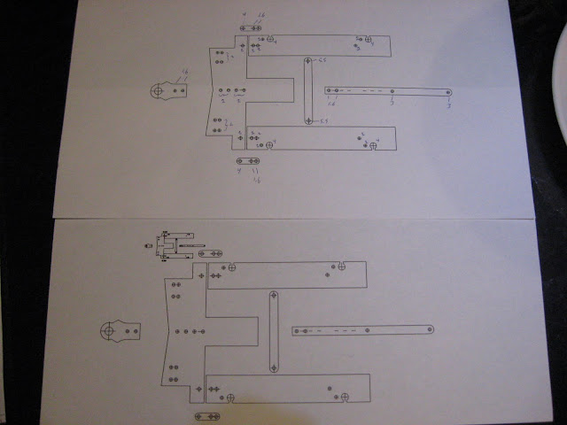

Maanantai-iltana tuli tarkennettua suunnitelmia. Nyt alkaa olemaan palikat suunniteltuna. Koska en omista mitään laser-leikkuuasemia tms. niin täytyy tyytyä karvalakkikeinoihin.
Printtaan kaikki CADIllä piirretyt palikat 1:1 koossa paperille. Leikkaan osat paperilta ja liimaan näin syntyneen mallin hiilikuitulevyyn. Hiilikuitulevyjen leikkuu tapahtuu dremelin timanttilaikalla. Pitkät suorat pinnat leikkaan pylväsporakoneessa, muut käsivaralta. Reikien oikea asemointi on haastavinta. Paparimalleissa on reikien keskiöt merkitty tarkasti. Tähän keskimerkkiin painetaan terävällä piikillä kolo ja keskiöporanterällä reikä perään. Jos homma ei onnistu noin, niin edessä lienee kunnollisen ristisyöttöpöydän osto. Ja kenties myös jyrsinkoneen...

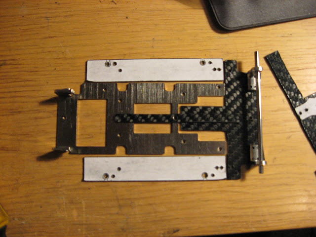

07.12.2009 20:18 #12682 : Kaitsu
Maanantai 07.12.2009; Rungon hiilikuituosat tekoon

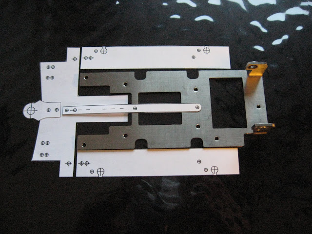

Oli aika ryhtyä tuumailusta toimeen. Ensimmäinen kisarungon prototyyppi tehdään siis MoMo X-SW GT:n pohjalevyn ympärille.

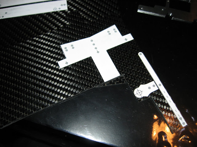

Autocadillä piirretyt palikat printattuna paperille 1:1 mittakaavassa:
Paperista leikatut osat runkoon soviteltuna:

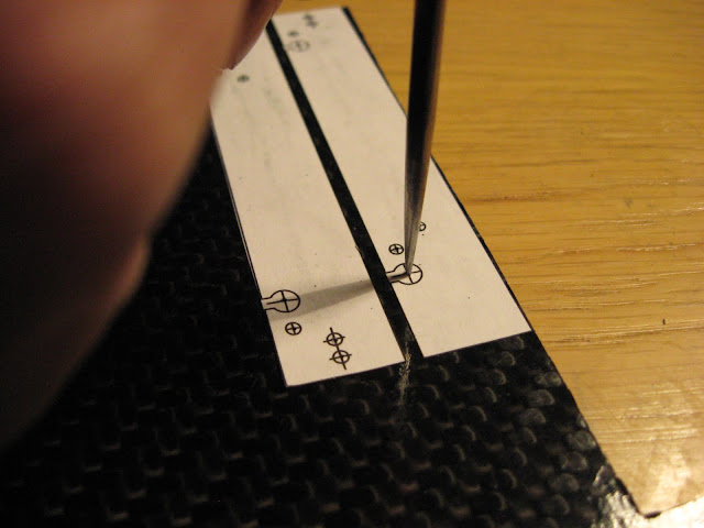

Paperi"mallit" liimattuna hiilikuitulevyyn:

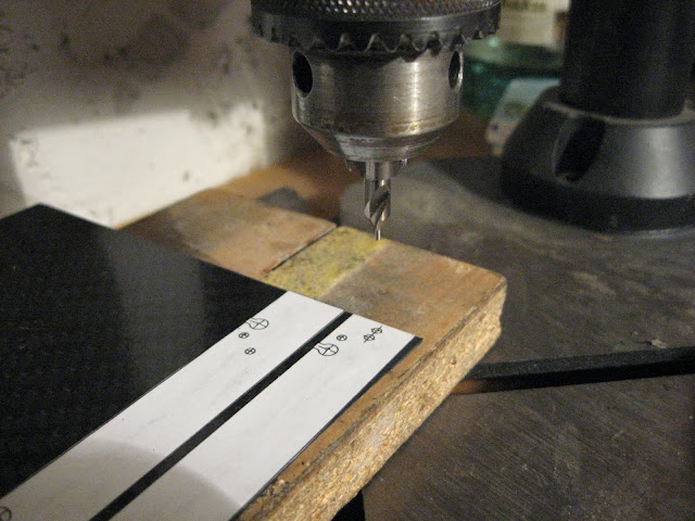

Reikien paikat painoin piirtopiikillä hiilikuitulevyyn. Tässä työvaiheessa kannattaa olla huolellinen, jotta reiät tulee tarkasti siihen kohtaan mihin on tarkoitus.
Porasin reiät pylvästelineessä Black & Deckerillä. Teränä hyvälaatuinen keskiöterä. Tuollainen terä on suositeltava ostos, sillä se parantaa oleellisesti paikoituksen tarkkuutta.

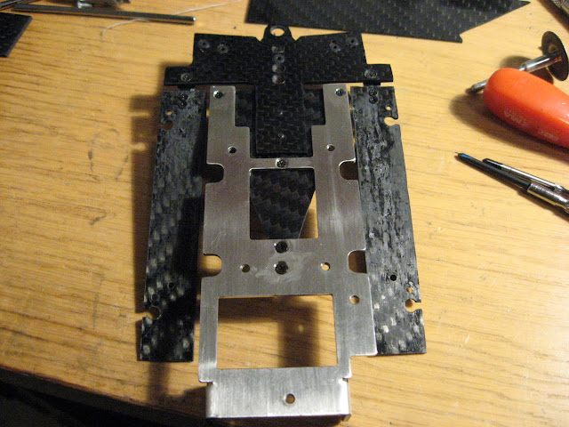

Osat leikkailin timanttilaikalla hiilikuitulevyistä. Pitkät suorat linjat leikkasin pylväsporakoneessa ottamalla ohjauksen poran työtasosta. Lyhyemmät leikkuut tein käsivaraisesti dremelillä.
Sivulevyissä on vielä "paperimallineet" kiinni. Sivulevyt on tehty 1,0 mm levystä. Eturunko ja "keskiraili" 1,5 mm levystä Samoin kuvassa näkyvä, vielä leikkaamaton, ohjurin "kieli" on 1,5 mm levyä.
"Keskiraili" on sellaista, mitä en ole malliautorungoissa nähnyt. Tarkoitus on, että runko pääsee joustamaan sivusuunnassa railin ansiosta.
Vaikuttaa kuitenkin siltä, että tuolla railin mitoituksella taivutusjäykkyys sivusuunnassa on liian suuri. Täytynee vähän funtsia uudestaan sitä kun saa tuon ensimmäisen version nippuun.

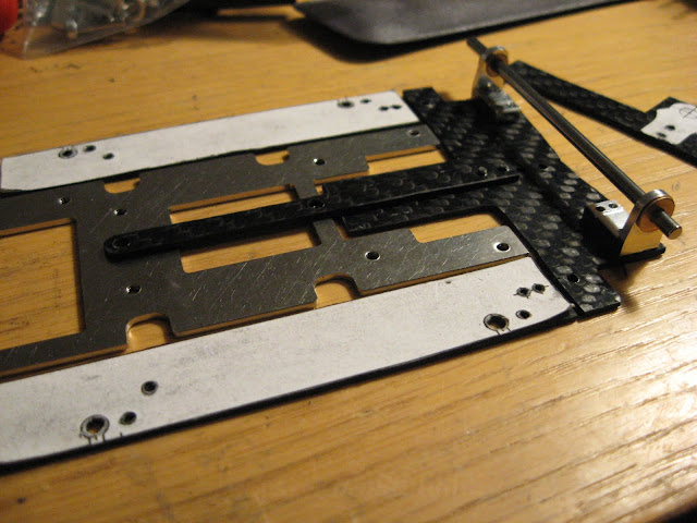

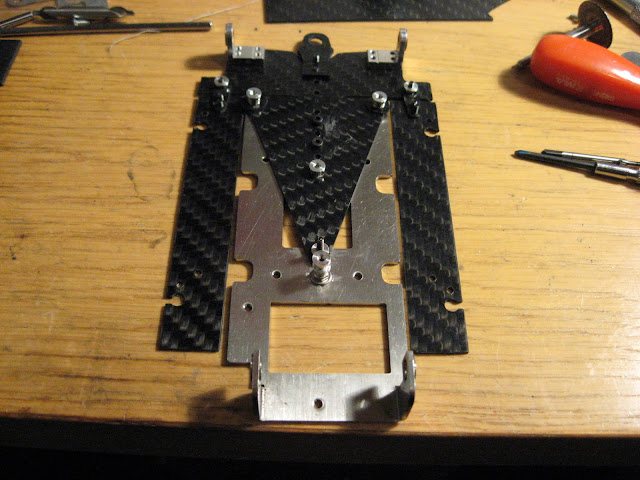

22.12.2009 21:52 #12773 : Kaitsu
Tiistai 22.12.2009; Lisää palikoita hiilikuidusta

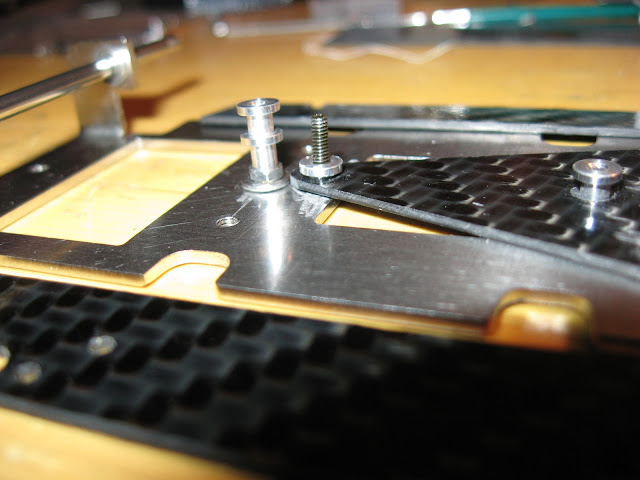

Aiemmissa kuvissa esiintyvä "keskiraili" osoittautui hieman ongelmalliseksi. Oli käytännössä mahdotonta saada runko suoraksi tuollaisen kapean hiilikuitusoiron kanssa.
Päädyinkin kokeilemaan toisenlaista ratkaisua:

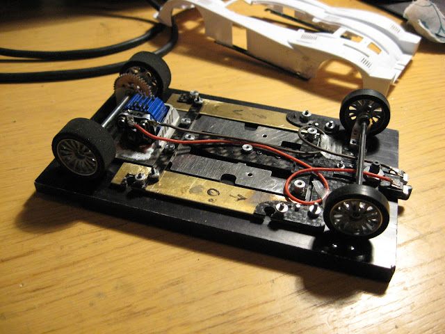

Keskiraili on korvattu perinteisemmällä "V-palalla". Eroa perinteiseen malliautoratkaisuun on se, että V-pala pääsee kääntymään takimmaisen kiinnityspisteen suhteen.
Ongelmaksi tuossa muodostui nyt se, että pystysuuntainen jousitus on samassa V-palassa ja ahdistaa selvästi sivuliikettä. Yritin ratkaista ongelman jousien ja V-palan väliin asennettavilla hiilkuituisilla "liukulevyillä". Jousivoiman aiheuttama kitka on kuitenkin niin suuri, että homma ei toimi. Todennäköisesti joudun vielä konstruoimaan alustan uusiksi ja erottelemaan sivu- ja pystyliikkeen täysin toisistaan.

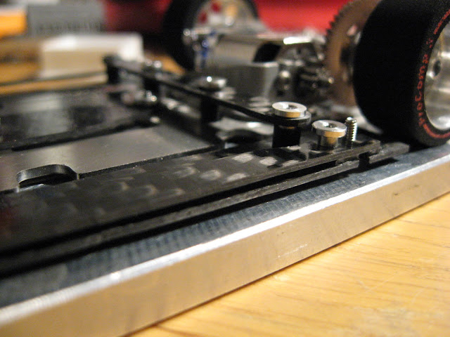

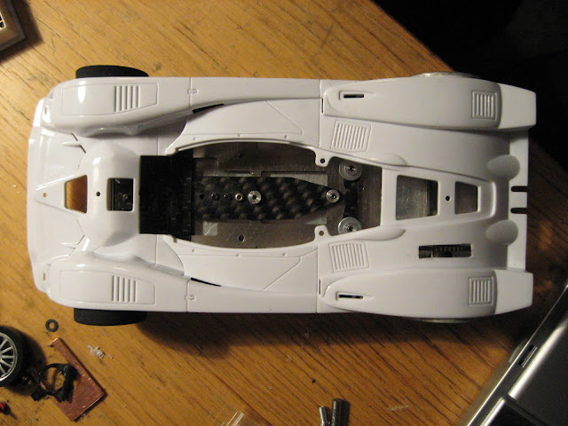

Alusta alapuolelta kuvattuna:
Sivulevyt ovat 1,0 mm hiilikuitulevyä. Kuten kuvasta näkyy niiden takakiinnitys on vielä tekemättä.
Rungon takaosassa jököttävä "tappi" on suunniteltu sivulevyjen takapään kiinnityspisteeksi.
Ajatuksena on siis saranoida kori takasastaan painopisteensä yläpuolelta. Voi tosin olla, että matalassa prototyypissä tuosta ei ole mitään hyötyä ja palaan tavanomaisempaan ratkaisuun.
Kuvista näkyy, että käytän rungon kokoamisessa kaikissa liikkuvissa paikoissa noita "T-holkkeja". Hyvä ratkaisu, mutta pirun kallis. Yksi pussi (4 kpl) noita maksaa lähes 8 euroa. Ja niitä pitäisi olla vähän joka pituutta varastossa, jotta voi hakea säädöt paikoilleen.
Kaikenkaikkiaan rungon konstruoimisessa on vielä paljon työtä. Vaikka hommaa suunnittelee päässään ja CADin avulla niin jatkuvasti törmää seikkoihin jotka ei käytännössä toimikaan. Toisaalta alustaa tehdessä syntyy jatkuvasti uusia ideoita, joiden toteuttamiseen tarvitaan taas uusia osia. Onneksi hiilikuitulevy on varsin helppoa ja nopeaa työstää.

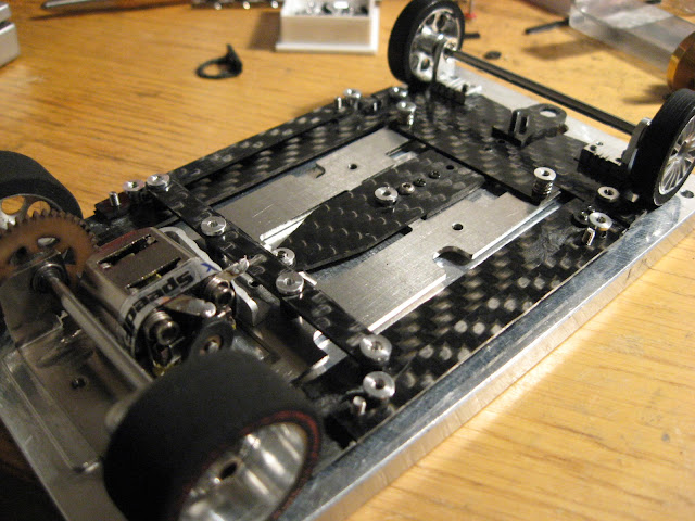

29.12.2009 20:29 #12791 : Kaitsu

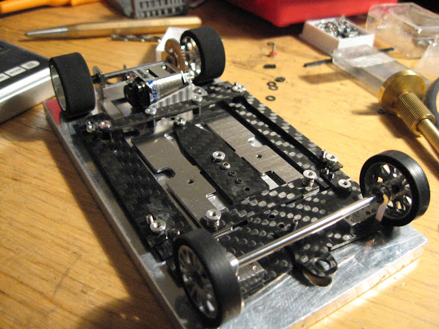

Tiistai 29.12.2009; Runko läjään
Maanantain ja tiistain saldoa:

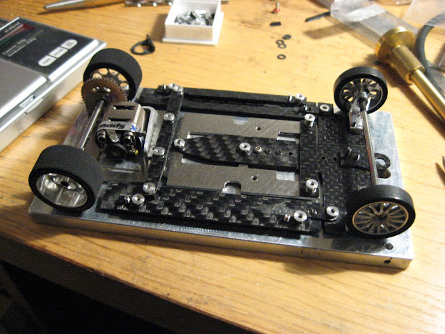

Kohtuullisesti on siis työstetty hiilikuitulevyä MoMon X-SW GT:n ympärille.
MoMon perinteiset M2.5 ruuvit on hylätty. Kaikki kiinnitykset hoidettu M2 ruuvein. Plafit-tyyliin ne on sijoitettu kanta alaspäin. Tätä varten MoMon alkuperäiset reiät on senkattu alapuolelta. Kaikki liikkuvat nivelet on toteutettu alumiinisilla T-holkeilla.
Kuvan mukaisessa asussa runko ei paina kuin karvan yli 100 g. Tavoite on 140 g. Eli paljon on tavaraa lisättävä vielä.

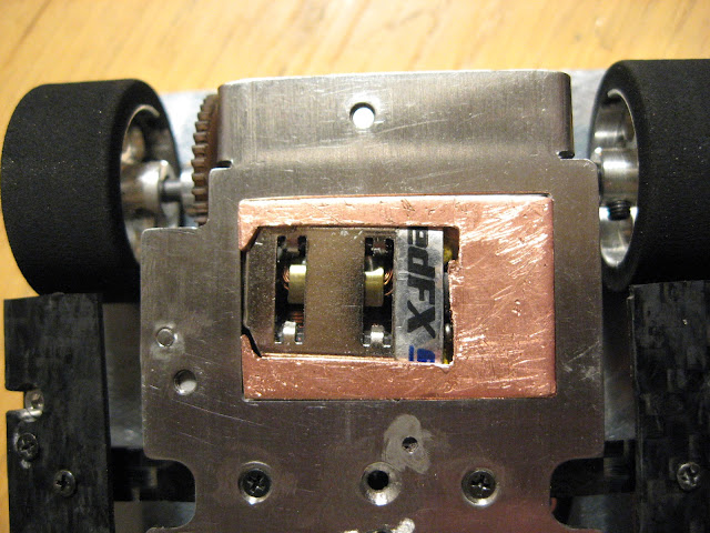

1,5 mm kuparilevystä viilattu moottorin jäähdytin + lisäpaino:

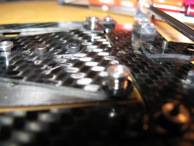

02.01.2010 21:04 #12797 : Kaitsu
Lauantai 2.1.2010; Korin kiinnitys ja lisäpainoja
Tarkoituksena olisi päästä testaamaan Audin runkoa lähitulevaisuudessa. Koska kori on kuitenkin pahasti kesken, tehdään ensimmäiset runkotestit korihylsyllä joka painotetaan kisapainoihin.
Korin kiinnitysten liimaaminen on vaihe, johon kannattaa paneutua huolella.
Ensimmäinen vaihe mulla on alustan KAIKKIEN liikkuvien nivelien lukitseminen kiinteäksi. Tämän teen käyttämällä sopivia holkki/prikkavirityksiä.

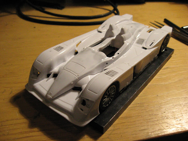

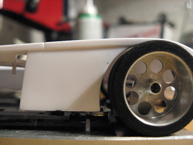

Kun runko on "yhtäpuuta" mallataan kori alustan päälle. Tässä vaiheessa työstetään korista tai korin kiinnikkeistä materiaalia siten, että korin voi tiputtaa rungon päälle vapaasti ja sen pystyy passailemaan suoraan alustan päälle.

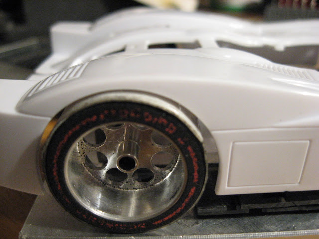

Korin korkeuden passaan pyöristä. Tein Audin siten, että pyöränaukkojen yläreuna on 0,5 mm pyörän yläpuolella. Tämä käy helposti siten, että autoon pistetään alle halkaisijaltaan 1 mm suuremmat pyörät kuin on tarkoitus lopulta käyttää. Huom! Tässä vaiheessa on kuitenkin varmistettava, että maavara on säädetty paikoilleen "omilla" pyörillä.
Tässä kuvassa Audin etuakselille on pistetty Scaleauton takapyörät joiden halkaisija on 27,5 mm. Omat pyörät on 26,5 mm.
Taakse mulla ei ollut isompia pyöriä. Takapyörien ympärille on vedetty lasikuituteipillä (0,1 mm) polystyreenin pala (0,3 mm). Näillä kori nousee 0,4-0,5 mm. Takapyörät on tuotu n. 2 mm korin ulkopuolelle. Mikä näkyy selvästi alla olevasta kuvasta:
Kun valmistelut on tehty "tiputetaan kori päälle". Ohjaus tuli pyöristä ja myös keskeisyys on helppo tsekata pyöristä.
Kuten kuvasta näkyy niin Audin helman ja koriin kiinnikkeen väliin jää reilusti ilmaa (1-1,5 mm). Tämä ei sinänsä haittaa jos käyttää kunnon liimaa.

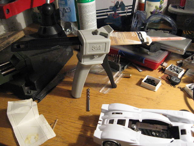

Päätin panostaa liimaukseen ja hankin tuollaisen 3M:n liimapyssyn. Tai oikeastaan se oli pakko-ostos, sillä 3M:n Scotch-Weld rakenneliimojen käyttö ilman tuota on melkoisen vaikeaa.
Päätin kokeilla Scotch-Weld DP8010 akryylipohjaista rakenneliimaa korin liimaukseen. Ensivaikutelma liimasta oli kuitenkin, että taisi olla väärä valinta. Ainakin kuivumusaika vaikuttaa turhan pitkältä.
Jotta sain homman eteenpäin vedin korin osittain kiinni Carbon-Teamin myymällä hiilikuituliimalla, joka vaikuttaa olevan hyvin samaa tavaraa kuin esim. Devcon Plastic Welder. Huomenna tsekataan onko tuosta Scotchin mömmöstä mihinkään.

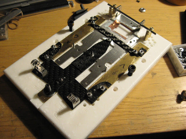

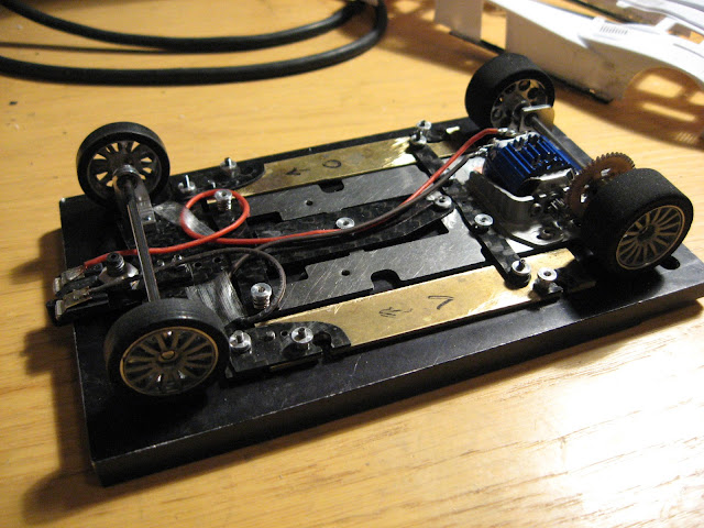

Sitten rungon kimpuun. Painoa siis kaivattiin lisää. Jatkoin volframilevyn työstöä ja sain sillä sivulevyjen painoksi n. 8 g / puoli. Valitettavasti tämä ei riitä. Näyttää entistäkin todennäköisemmältä, että joudun tekemään sivulevyt jostain perinteisemmästä materiaalista. 1,5 mm messinki lienee tämä materiaali. Sääli, sillä hiilikuitu-volframi, jos ei muuta, niin näyttää coolilta 8) Runko olisi periaatteessa nyt ajokunnossa, mutta reilusti alipainoisena sen testaaminen ei liene järkevää.
Viimeisiä vaiheita oli keksiä rungon sivuttaisliikkeelle jousitus. Toteutin tämän äärimmäisen yksinkertaisesti yhdellä kumiholkilla. Materiaali löytyi kätevästi puolison hameesta, jossa oli sopivan paksuisesta kumimatosta leikattu koriste. Tästä vain sitten lävistäjälle eri kokoisia kumiholkkeja tekemään. Pienen kokeilun jälkeen löytyi sopivasti joustava kombinaatio.
Nyt sitten täytyisi löytää puhti uusien messinkisivulevyjen tekoon. Tämän jälkeen pääsisi ottamaan savut.

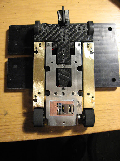

Sivulevyt
Kuten aiemmin kerroin tarvitaan alustaan painavammat sivulevyt. 1.5 mm messinkilevy olikin hankalaa leikata kotikonstein. Kokeiltuani huonoin tuloksin peltisaksia, dremeliä ja sahaamista, päädyin rälläkkään katkaisulaikalla. Jo alkoi homma käymään.
Leikattava levy vinkoilla kiinni tukevaan pöytään. Leikkuulinjan piirtäminen levyyn. Tukeva ote rälläkästä ja peli laulamaan. Menee kuin juustoon. Suojavarusteet on syytä olla hyvät. Messinkilevystä lähtee sikaterävää silppua joka tunkeutuu erittäin tehokkaasti mm. paksuun haalarikankaaseen. Epäilemättä myös silmään. Samalla lähtee myös erittäin hienoa messinkipölyä, joka on varsin sotkevaa.
No, sopivat sivulevyn palat tuli leikattua nopeasti. Tein pari ylimääräistäkin kun hommaan ryhdyin. Huomenna pitäisi tehdä sitten reiät yms. ja kiinnittää levyt runkoon.

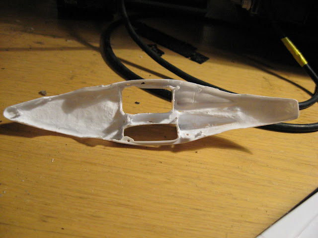

Korin kevennys

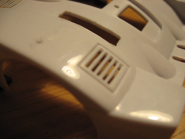

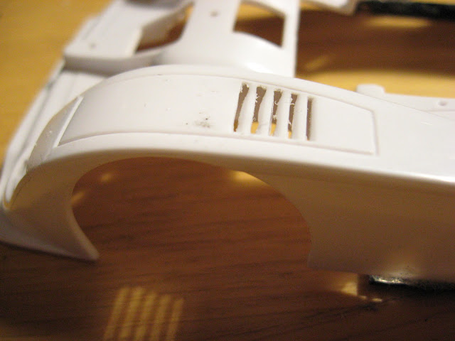

Carreran Audi R10 TDi kori on kaksiosaisena kätevä virpojan tarkoituksiin. Päätin keskittyä korin yläosan muodostamaan kappaleeseen. Uutena punnitsin tämän painoksi 9,9 g. Korin alaosa oli uutena 28,4 g. Yhteensä siis 38,3 g.
Dremeli käteen ja erikokoisia pallomaisia rouhintateriä käyttäen korin kimppuun. Tylsää hommaa, joka kuitenkin palkitsee kun välillä pistää koppaa vakaan. Lopulta korin yläosa alkoi olla paikoitellen lexanin luokkaa ja menihän se puhkikin jostain kohdin. Lopputulos oli varsin tyydyttävä: 4,6 g. Eli painoa lähti 5,3 g (54 %).
Korin alaosaa en ole keventänyt muuten kuin poistamalla alkuperäiset tapit Carreran omaa ruuvikiinnitystä varten. Näistä lähti 3,4 g. Korinkiinnikkeiden liimauksen jälkeen alaosa painaa kiinnitysruuvien kera 27,5 g. Eli nyt mulla on käsissäni hylsy jonka kokonaispaino 32,1 g. Tämä on varsin passeli paino ja hylsyllä pystyy nyt testaamaan auton toimivuutta kisapainoissa.
Toisaalta. Jos vertaa de Wachterin hiilikuitulaminaattikoreihin, niin Audin "raakahylsy" painaa 16,6 g. Ihmettelen vähän, että mistä noi jampat kisapainon noihin koreihinsa kehittävät, sillä kuvien mukaan niissä on äärikevyet hiilikuituiset korikiinnikkeet. Enkä ole myöskään nähnyt korin helmoissa mitään lisäpainoja. Ehkä niihin vedetään maalia 10 g :)
Jonkin verran koppaa joutuu siis keventämään, mutta täytyy minimoida paino korin lopuissa osissa:

Korin yläosa kevennyttynä:
Pientä lisäkevennystä ritilät aukomalla:

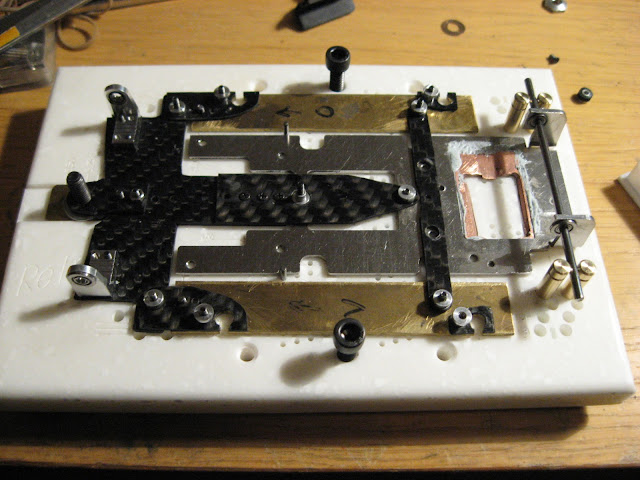

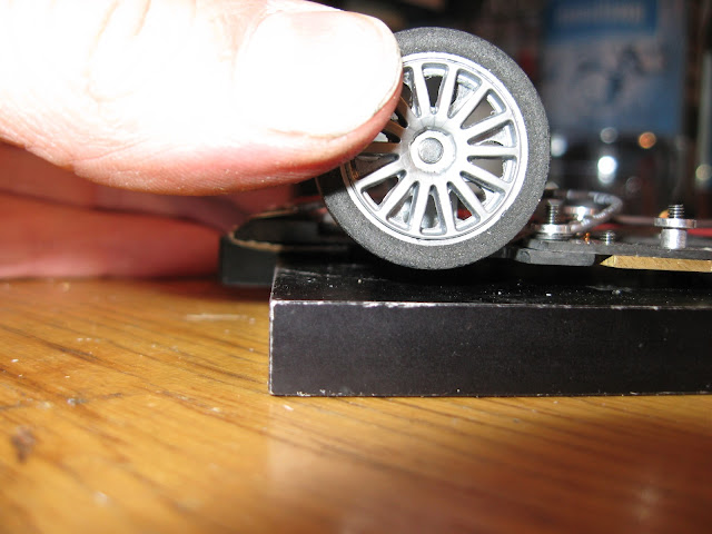

Alusta valmiina testiin. Paino n. 139 g.
Vääntöjäykkyydestä. Tuon verran nousee vasen etupyörä, kun kaikki muut pyörät ovat vielä maassa:

Perjantai 15.1.2010; korin osia ja tiedon vaihtoa
Kuluneen viikon aikana ei ole hirveästi pystynyt tekemään. Korin irto-osia on askarreltu.
Takasiiven sivulevyineen tein 0,2 mm PVC-kalvosta. Siiven kannakkeet solukumista (korin kiinnitys kumi). Ennen liimauksia siipi painaa n. 0,7 g.
Torstaina ja perjantaina tuli väkästeltyä diffuusoria. Materiaalina 0,2 mm hiilikuitulevy. Vedin diffuusorin aika lujaa kiinni koriin, vaikka OEPS-säännöt eivät vaadi sen takaisin kiinnittämistä kilpailun aikana. Kaikkinensa se on liimattu viidestä pisteestä koriin, joista kolme on solukumilla pehmustettuja.
Tänään Nick de Wachter lähestyi ja kyseli millä rungolla vedämme. No, kerroin käyttävämme modifioitua MoMon X-SW -runkoa. Kuvatkin se kertoi löytäneensä, mutta tuskin OEPS-autoa. On meinaan Picasa-albumini suljettu siltä osin ja siellä on julkisesti nähtävissä vain GT/P-kisojen kalusto. OEPS-auto näkyy vain tässä foorumissa :)
Minä puolestani kyselin kuinka nopeita nykyiset OEPS-protot ovat verrattuna IMCA FIA GT-autoihin. JPVR:n radalla Belgiassa 2008 GT-pelit menivät nopeimmillaan 7,1 s. Protot menivät samalla radalla 2009 about 6,85 s eli noin 3,5 % kovempaa. Sittemmin Nick arvelee protojen nopeutuneen n. 0,1 s. Eli tuosta tulisi, että 2010 proto on n. 5 % nopeampi kuin 2008 GT.

Tuli viimeisteltyä diffuusori. Se on nyt sellainen osista koottu, mutta varsin tukevan oloinen viritys. Materiaalina 0,2 mm hiilikuitulevy ja 0,3 mm polystyreenilevy. Painoa joku 0,7 g.
Korista tuli jälleen hiottua hieman pois lähinnä pyörän aukkojen avartamisen merkeissä. Paino hylsyllä edelleen alle 30 g.
Runkopuoleen ei ole pystynyt perehtymään niin kuin haluaisi. Eli kahden viikon takaisella virityksellä mennään. Taka-akseliksi on vaihtunut ontto teräsakseli ja T-holkkeja vaihdoin sopivamman mittaisiksi, kun sain niitä nyt lisää.
