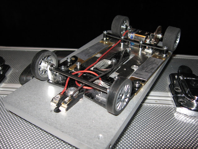

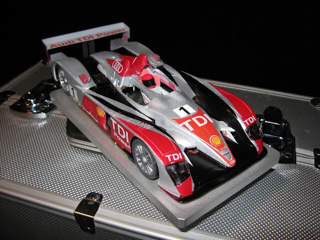

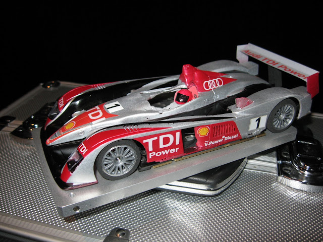

Koppaan tuli läiskittyä siirtokuvia. Lähinnä GT/P-minimisääntöjen (pääsponsorit + kilpailunumerot) mukaan, mutta pistetään sitten myöhemmin lisää.
Uutta runkoa varten tein keskipalan uudestaan. Tällä kertaa hieman vahvemmasta (1,5 mm) hiilikuitulevystä. Eturunko on vielä vanha.
Maavaraa on huimasti takana. En viitsinyt irroittaa laakeripukkeja maavaran säätöä varten enää sillä taka-akseli pyöri tosi herkästi. Katsotaan sitten Turussa onko autolla kaatumistaipumusta ja mietitään maavaran säätö uudelleen.
Suunnitelmissa oli asentaa autoon vielä valot, mutta valitettavasti siihen ei ollut aikaa. Ehkä sitten yöllä hotellihuoeessa pe-la välillä...
Kuvista näkee, että auto on vielä hieman raakile, mutta kisakunnossa.
Peilit puuttuu, samoin ohjaamon pehmuste ja kyljen ilmanohjain. Lampun lasit hieman repsottaa.
Ilman koria:
Etupyörät piti myös tehdä uusiksi, mutta ei ehtinyt. Toinen etuvanne heittää. Johdot on pikaisesti viritetty. Moottorin edessä näkyy korkealle nostettu varsi jonka varassa sivulevyt roikkuvat. Rakenne osoittautui Herttoniemessä toimivaksi, mutta kestävyys on kysymysmerkki.
