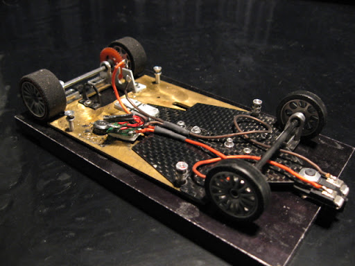

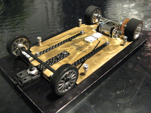

Oheisissa kuvissa runko pistettynä nippuun:
Koko hiilikuituinen etupää on siis sellaisenaan vanhasta rungosta.

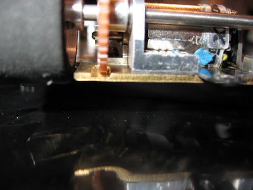

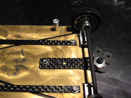

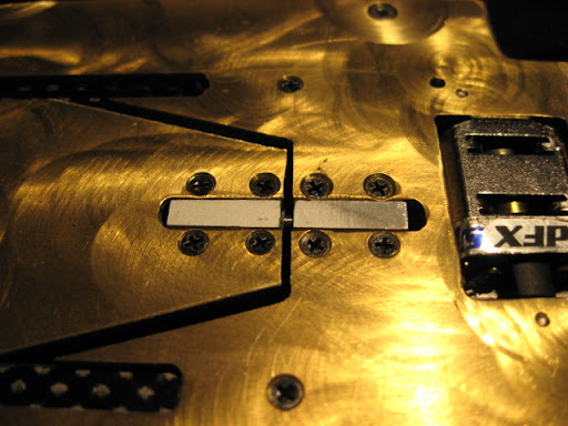

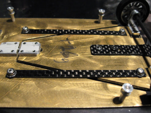

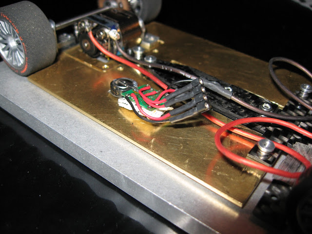

Uutta on sen sijaan takajousitus, joka on toteutettu kahdella auton keskilinjalla sijaitsevalla jousi-T-holkki -yhdistelmällä. Toinen taka-akselin takana:
Huomaa, että takalaakeripukkien säätölevy toimii samalla jousilevynä. Tarkkasilmäinen lukija voi myös havaita vetopyörästöstä Nurkkasen pekan tekstaaman hammasluvun (44). Sain ko. rattaan Pekalta keväällä 2006 EEC kisoissa Saksassa ja sillä on ajettu tolkuton määrä. Esim. Audin kaikki testit ja Disonin OEPS -kisa. Aika kestäviä nuo JP rattaat...

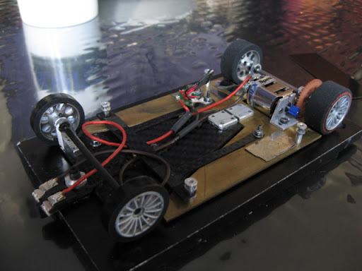

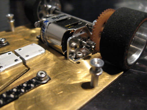

Ja toinen edessä:

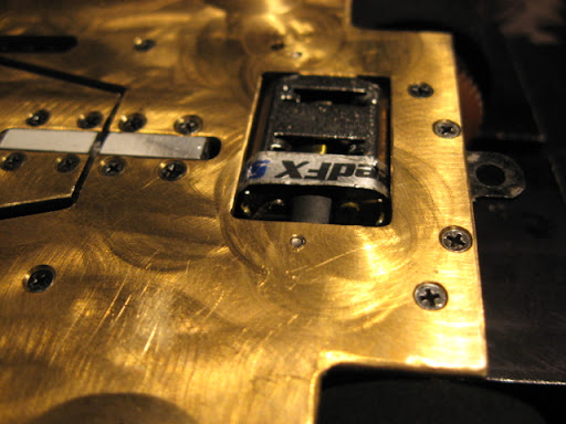

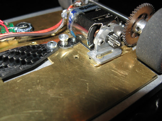

Moottorin aukon suunnittelussa tapahtui joku mitoitusvirhe. Moottori jäi aibvan liian eteen. Eli viilaushommia on edessä.

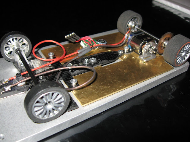

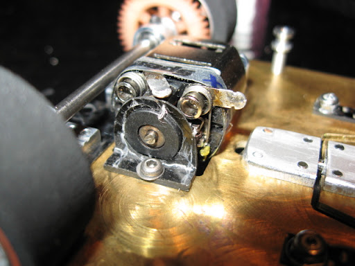

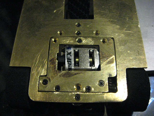

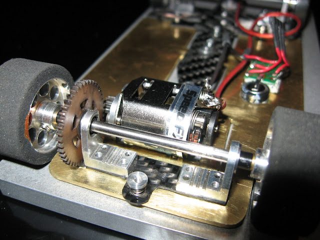

Alustan alta näkyy moottoripodin rakenne paremmin:

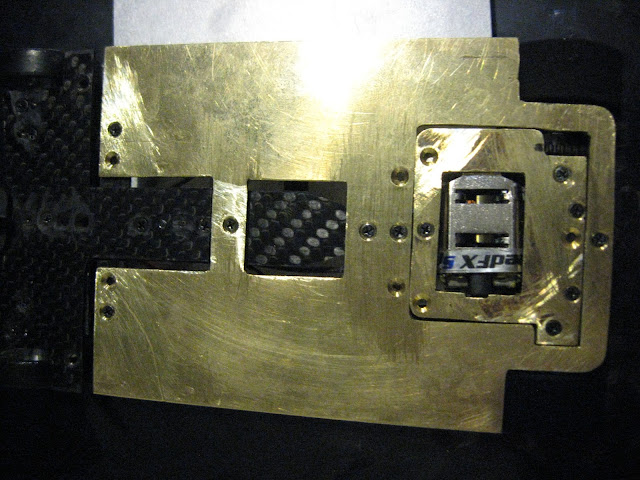

Kuvista näkyy myös alustan massiivisuus. Esim. takapyörille ei ole lainkaan ylimääräistä tilaa.
Kuvan mukaisessa asussa tekniikalla varustettu alusta painaa n. 150 g. Siitä puuttuu vielä korin kiinnitykset. Eli alusta on reilut 10 g ylipainoinen. Tämä oli juuri sitä mitä tavoiteltiin. Nyt alustaa voi lähteä keventelemään juuri sieltä mistä tarve vaatii ilman kompromisseja.
Takajousitus ja moottoripodin liikkeet vaativat vielä pohtimista. Nyt liikkeet ovat liian pitkät. Jonkinlaisten rajoittimien rakentaminen lienee tarpeen.

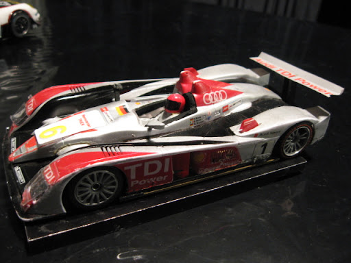

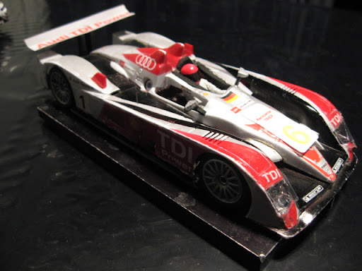

Scuderia Kaitserrari Audien kehityskaari kaudella 2009-10
Audi-projektia varten rakensin yhteensä kaksi koria ja neljä runkoa. Korit olivat Revellin ja Carreran valmisteita. Runkoina MoMo SW06 omavalmisteisella etupäällä, Plafit Formula 1, erittäin pitkälle modifioitu MoMo X-SW GT ja täysin omaa valmistetta oleva hiilikuitu/messinkiviritys

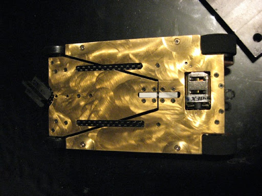

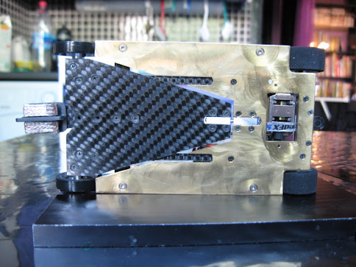

"Harjoitustyökseni" tein OEPS Audiin kokonaan uuden alustan 1,5 mm messinkilevystä. Aikani aihetta pohdittuani päätin tehdä keskisaranalla varustetun rungon. Kyseessä ei ole mikään uusi keksintö. Keskeltä saranoidun rungon on tiettävästi kehittänyt maineikas brittiläinen slottiharrastaja Ian Fisher vuonna 1977. Ratkaisun kerrotaan parantaneen autojen ajettavuutta huomattavasti. Malliautoissa en ole saranaa kuitenkaan koskaan nähnyt. Lukuunottamatta Eemelin kuplaa viime keväänä Hertsikassa.
Tänään sain alustan ensimmäistä kertaa nippuun. Huomenna sitä on tarkoitus tyypätä Nokwoodissa.
Messingistä jyrsitty alusta on erittäin painava. Kuvan asussa peräti 26 g ylipainoinen OEPS-protoluokkaan. Filosofiani oli kuitenkin tehdä koko auton pohja "täyteen". Tästä lähdetään sitten keventelemään. Todennäköisesti rungon etukolmio tehdään vielä uusiksi huulikuitulevystä.
Painojakauman optimointiin ja lujuuteen on pyritty moottorin sijoituksen kanssa. Pelivaraa esim. välityksen vaihtamiseen ei ole, koska siihen ei ole tarvetta. Kaikki tieodossa olevat kisat tullaan ajamaan 9/44 välityksellä. Sarana näkyy moottorin edessä.
Sarana on valmistettu itse jyrsimällä Bauhausin 4 mm:n alumiinilatasta. Saranatappina Sigman 2 mm terästappi. Saranan kesto on kyllä melkoinen arvoitus.
Jyrsinkone mahdollistaa kaikenlaisen kikkailun. Esim. vetopyörälle työstetyn kolon. Materiaalin maksimointi taka-akselin kohdalla...

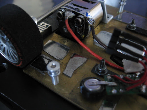

Moottori on (ainakin toistaiseksi) kiinni Plafitin eritäin kevyellä pukilla. Riskinä tuossa on yhden ruuvin kiinnitys, mutta se keveys...
Hiilipäädystä mosa on tuettu omavalmisteisella kannakkeella. Materiaalina hiilikuitu L-profiili.
Rungossa ei ole lainkaan jousia. Pitkittäisten hiilikuitutankojen mitoitusta muuttamalla voi säätää alustan vääntöjäykkyyttä.

Päivän päätteeksi vielä rungon jäykistys alkuperäisestä. Tulos 6,573 s eikä mitään olennaista parannusta.
Ei mitenkään erityisen hohdokas ollut saranarungon ensitesti "oikeissa" olosuhteissa. Vehje ei ollut käytännössä ollenkaan nopeampi kuin vanha MoMo-Audi. Ja jos oli niin ero syntyi pääsuoralla moottoreiden eroista.
Runko selkeästi "kaataa" rengasta, mikä heikentää pitoa ja heikentää ajettavuutta.
Seuraavaksi teen erilaisia palikoita, joilla rungon toimintaa voi muuttaa radikaalisti. Esim. tuo rungon etukolmio voidaan muuttaa kohtuullisen helposti perinteiseksi jousitetuksi eturungoksi.

Tiistai 17.08.2010; Lisää virityspalikoita
Koska Audin kyyti ei tyydyttänyt lainkaan tein runkokonstruktion muuttamiseksi yksinkertaisen viripalikan.
1 mm:n hiilikuitulevystä työstetyllä palikalla rungon voi muuttaa "perinteiseksi" malliautoalustaksi nopeasti ja helposti.
Tavallaan käytössä on kaksi optiota:
1) takasarana jätetään paikoilleen, mutta runko jousitetaan etuosastaan kahdella kierrojousi - T-holkki yhdistelmällä. Tällöin rungosta tulee erittäin jäykkä, mutta pieni jousto säilyy.
2) takasarana poistetaan ja eturunko on vain etuosastaan tuettu noilla em. jousilla. Tällöin rungosta tulee hyvin joustava MoMo MP-sarjan tyyliin. Plafit SLP2-alustaa tutkaillessani havaitsin yllätyksekseni, että myös siinä eturunko pääsee niiaamaan samaan tyyliin.
Lisäksi nivelöin ohjurin varren ja tein sille 0,5 mm sivuliikkeen suuntaansa. Toki se on edelleen lukittavissa myös kiinteäksi.
Hammaskosketusta pyrin parantamaan moottorin kulmaa lisäämällä. Tämä on rungossani ongelmallista, sillä sarana vie oman tilansa, ja moottorin aukon suurentaminen voi heikentää alustaa liiaksi.
Kuvia tullee myöhemmin.

Aloitin kuitenkin Hyvinkään asetuksilla. Muunsin rungon sitten "malliautomaiseksi" jousielementein, mutta jätin saranan paikoilleen. Runko oli varsin jäykkä. Ei tuntunut hyvältä. Poistin saranan jolloin eturunko alkoi elämään vapaasti. Tämä vei autoa parempaan suuntaan. Kun vielä vaihdoin löysemmät jouset ja lisäsin korin liikkeitä alkoi Audi saavuttamaan jossain määrin tyydyttävää ajettavuutta. Tämä voi tosin johtua myös radan parantuneesta pidosta. On kuitenkin sanottava, että rungon ja korin liikkuvuuden lisääminen tuntui parantavan autoa välittömästi. Teippipuhdistuksen jälkeen pito myös kesti pidempään.
Testasimme jännitteellä 13,5 V. Audin paras kierrosaika testisession loppuvaiheissa oli 6,875 s. Aika ei ole kovin kummoinen, jos sitä vertaa esim. Scaleauton Porschen aikoihin samalla jännitteellä. Parhaillaan menin alle 7,4 s. Ja tämä ennen Audi testauksen alkua. Salmisen Aleksi veti Porschella uralla 3 huimia alle 6,9 s aikoja!
Testin aikana Audin ajettavuus kuitenkin parani ja oli parhaillaan jo kohtuullinen. Tästä on hyvä jatkaa kehitystyötä...

Hammaskosketus
Auton kehitystä on koko ajan vaivannut ujeltava hammasääni, nota en ole yrityksistäni huolimatta onnistunut poistamaan. Kisan aikana ääni paheni ja kisan jälkeen handout teräspinjoni oli erittäin pahasti kulunut. Vaikka automme suorakulku vaikutti hyvältä uskoisin sen olevan vielä parempi jos hammaskosketus olisi kunnossa. Hyviä ideoita otetaan vastaa. Huonotkin kelpaa, sillä niistäkin voi poikia jotain :)
