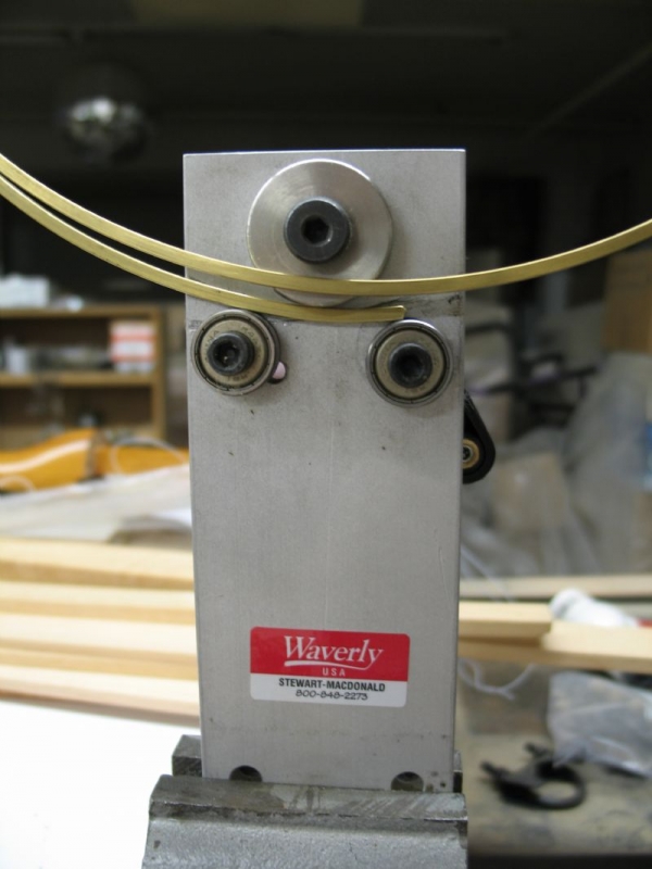

Ajatusprojektia työstin tuossa, kun tuli taas mieleen, notta mitä jos ratojen punosten tilalle asentaisikin metallikiskot. Jäisi ne punosten liimailut ja vaihtamiset, kun olisi jokseenkin ikuiset kiskot niiden tilalla.
Onhan niitä tehty, ei siis mikään uusi innovaatio, mutta minua aina kiinnostaa, että miten. Neliöprofiilin taivuttaminen mutkaosuuksiin on suurin haaste ja kahden minuutin kooklettelun perusteella paras työkalu olisi lie "Ring roller", eli tämmönen kapine
Työstettävää kankea siis juoksutetaan rullien välissä ja rullien etäisyyttä säätämällä saadaan kurviin lisää asteita jne. Rullien profiilia vaihtamalla tuolla voi juoksuttaa vaikka minkälaista profiilia tai pyöröputkea.
Noin, nyt ei mietitytä sekkään ennää :smile:
23.02.2015 20:17 #27791 : leksa
Vastaus käyttäjältä leksa aiheessa PROJEKTI PAJA !!!
Viron pojat tehny 2mm messinkilatalla monta rataa, sieltä varmaan sais vinkkejä! Leveys jotain 5-6mm.

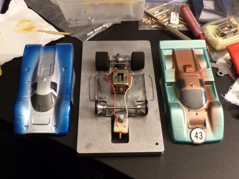

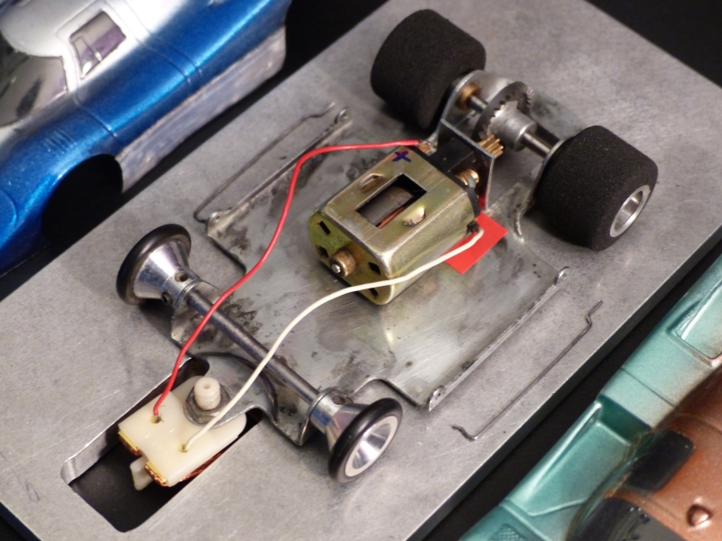

Kuluneen viikon entisöinti-/terapiaprojekti oli tuollainen Wompin sukuinen Parman 1/32-auto 70-luvulta. Toisaalla täällä foorumissa ( uusin ura-auto ostos!!! ) olen kertonut auton ostopäätökseen vaikuttaneista syistä.
Vastapainona erittäin hyväkuntoiselle (lähes uudenveroiselle) korille auton muu tekniikka oli varsin huonossa hapessa.
Alusta
Alusta oli molemmin puolin hapettunut ja sen pinnoite oli rikki. Kokeilin alustaan sekä kemiallisia (joku VIMn järeämpi versio), että mekaanisia (teräsvilla ja teräsharja dremelissä) menetelmiä. Puhdasta tuli mekaanisin keinoin, mutta ei alustasta enää alkuperäisen kaltaista himmeän kiiltävää saanut vaan se jäi tuollaisen laikukkaaksi.
Positiivista oli se, että alusta oli ehjä ja varsin suora. Hieman oikaisin ohjurin kieltä jako-avaimella vääntämällä.
Alustan komponentit
Ohjurin mutterilla oli väännetty ohjurin kierteet rikki ja ohjuri ei saanut irroitettua kuin katkaisemalla sen varsi. Hyväksi onneksi mulla on varastoissa uusia 70-luvun Parman ohjureita. Mutterin pystyi vielä hyödyntämään kun kierteen putsasi.
Akselit kärsivät samasta kuin alusta. Ne olivat ruostuneet / hapettuneet pahasti. Helpommalla olisin päässyt vaihtamalla uudet tilalle. Tämä oli kuitenkin samalla ekologinen projekti tarkoituksena hyödyntää kaikki vähänkään käyttökelpoinen. Niinpä pistin akselit sorviin pyörimään ja jynssäsin ne hienolla hiomapaperilla / Mirkalla puhtaiksi/kiiltäviksi. Mahdollinen pieni alamittaisuus/väljyys ei haittaa, sillä ei tästä ole tarkoitus tehdä mitään pro-tason kilpuria.
Alumiiniset vanteet olivat myös hapettuneet aivan harmaiksi. Pistin sorviin ja kiilloitin.
Takarenkaat olivat odotetusti kuivuneet pinnaltaan. Hudyyn pyörimään ja tuoreempaa kumia etsimään pinnan alta. Kyllä sieltä vähän pehmeämpää alta löytyi. Yritän vielä herätellä WD40:llä. Hieman skeptinen kuitenkin olen renkaiden toimivuuden suhteen. Selviää testeissä.
Taka-laakerit ja lautauspyörän pesin puhtaaksi UÄ-pesukoneella.
Moottori
Moottori (päätyvetoinen FT16-kokoinen Johnson 222 kullan värisellä kannulla) oli surullisessa kunnossa. Kannu hapettunut. Samoin hiilen jouset, hiilikanavat jne. Virtaa tarjotessa kone ei inahtanutkaan. Tässäkin tapauksessa toimivan vastaavan etsiminen olisi ollut helpoin tapa pistää auto ajokuntoon. No kuten edellä mainitsin, niin kakki kunnostetaan jos vain jotenkin mahdollista.
Joten kone paloiksi ja ihmettelemään. Ankkuri vaikutti ehjältä, mutta kollektori kaamean ryönäkerroksen peittämä. Pesuun UÄ-pesuriin. Kollektorisorvia en jaksanut viritellä, mutta pisti ankkurin tavalliseen kärkisorviin ja hienolla hiomapaperilla kiilloitin kollektorin. Lopuksi putsasin shimmipellin terävällä särmällä kollektorin urat ja puhalsin ankkurin irtipölyt pois. Yleismittarilla mittasin ankkurin ja totesin sen olevan kunnossa.
Hiilet olivat täysin jumittuneet kanaviinsa, mutta kun koneen otti auki ne sai painettu ehjinä ulos.
Pesin kaikki muutkin koneen osat UÄ-pesurilla, mutta ei se hapettumiin tepsinyt. Kannun jynssäsin patapatalla hieman puhtaammaksi. Päädyn metalliosat ja hiilen jouset dremelöin teräsharjalla. Hiilikanavat (joita ei saa päädystä irti) putsasin sisäpuolelta kulmikkaalla timanttiviilalla.
Positiivista oli että koneen laakerit olivat kunnossa. Kaikki koneen alkuperäiset osat kelpasivat siis uudelleen käyttöön puhdistusoperaatioden jälkeen. Pistin koneen nippuun shimmaten sen päittäisvälyksen samalla kohdilleen.
Mielenkiinnosta löin mosan dynamometriin. Tulokset olivat hiemen epämääräisiä, sillä ne paranivat joka vedolla. Ehkä hiilet asettuivat tms. Toistakymmentä vetoa vedettyäni päätin, että saa riittää. Keskimäärin tämä vintage-mosa kiersi 27600 rpm. Lukkomomentti 165 gcm. Ja tehoa tuli pihalle 11,8 W. Varsin vaatimattomia lukuja. Olisi kiva saada jostainvastaava uusi kone jostain ja tsekata sen arvot.
Moottorilla oli vielä yksi yllätys tarjottavana. Kun ruuvasin sitä alustaan, niin totesin molempien kierrereikien väännetyn pilalle. Isommat ruuvit eivät oikein tulleet kyseeseen. Täytin reiät plastic welderillä ja annoin kuivua kaksi päivää. Sitten porasin (1,0 mm ja 1,5 mm) uudet reiät. Kun hetki sitten kiristin koneen paikoilleen ruuvit purivat erinomaisen hyvin ja koneen kiinnitys vaikuttaa tukevalta.
Kori
Kuten mainitsin, niin kori oli tässä projektissa parasta. Pienet repeämät oli helmoissa. Vedin helmoihin laskuituteipit vahvikkeiksi ja samalla tein uudet korinkiinnitysreiät.
Mulla oli varastossa myös vanha kohtuullisen hyväkuntoinen Parman Porsche 917 kori (perua Kaukajärven kerhon ajoilta 70-/80-luvun taitteesta), jonka istutin myös alustalle. Oheisesta kuvasta voi nyt verrata Parman P917 ja F512 korien eroja.
Juuri hetki sitten sain auton nippuun ja napsin siitä noi kuvat. Ensi viikolla otan sen jonnekin kerholle mukaan ja vähän testailen. Vihdin Classic GP:hen ajattelin sen tuoda viivalle.
Vasemmalla Porsche 917K ja oikealla Ferrari 512M. Molemmat lienevät tunnetun korivalmistajan M.A.C.:n tuotoksia. Ferrarissa näkyy jopa MAC-leima. Koreista Porsche on huomattavasti matalampi ja mun mielestä muutenkin menevämmän näköinen.

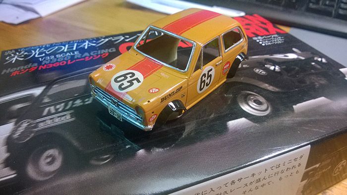

Postitellaas tänne jotakin, ettei pelkästään Kaitsut jyrää.
Tässäpä uusi kippula tonniluokkaan (1:32). Arii Honda N360. Huomatkaa hienot kromaukset.
T: Julius
