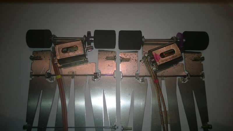

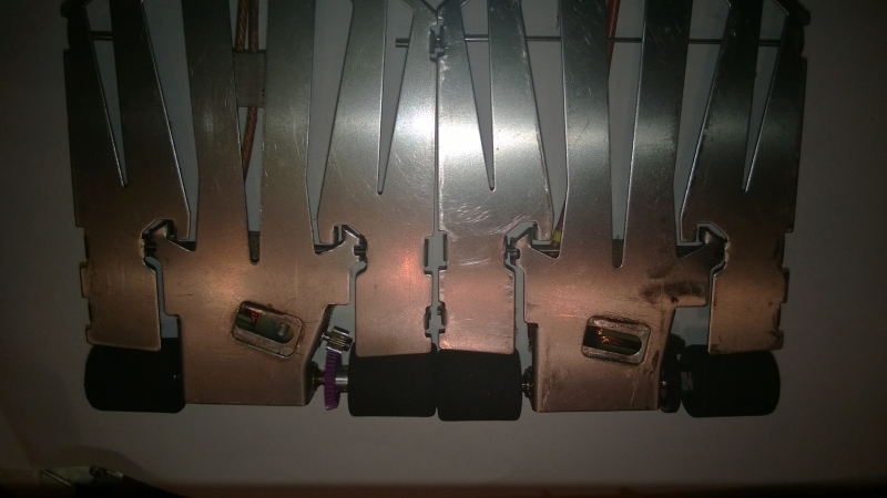

Tuossa malliksi. Toiseen ei mitään ongelmaa ilman lovea, sinne jää reilusti tyhjää. Toisessa siitä voi olla hyötyä, varsinkin perusrattailla. En tiedä kumpiko noista on yleisempi ja uudempi, nää on ostettu vuosia sitten...
Noissa ei mitään kikkailua, kone juotettu juuri kannakkeen määräämään asentoon.
Viimeksi muokattu: 11.11.2014 18:15 krp.

Ei varmaan olekaan ongelma, mennään vaan ilman kunhan asia on kirjattu.
