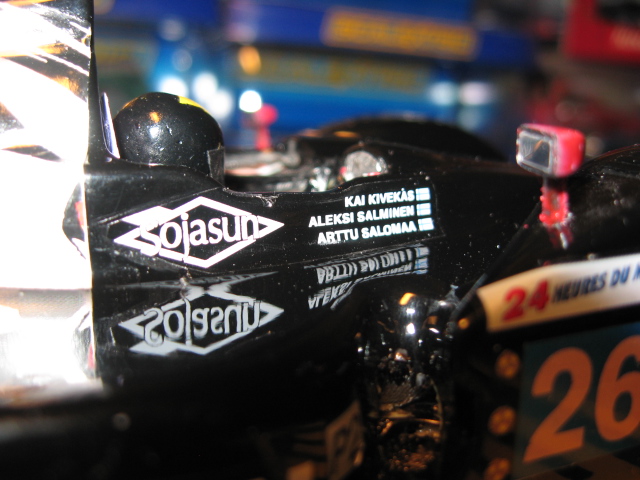

Kevään autoprojekti valmistui tänään iltapäivällä. Eikä hetkeäkään liian aikaisin, sillä autolla on tarkoitus kisata OEPS-sarjan avauskisassa Saksan Swisstalissa. Reissuun pitäisi lähteä huomenna.
Auton esikuvana Signatech Nissan Oreca 03, jolla kisattiin Le Mansissa viime kesänä LMP2 luokassa.
Auton korin valmisti kireän aikataulun puitteissa Hämeenlinnan Velho Ari Niemelä. On sanottava, että on ylivoimaisesti laadukkain laminaattikori, mitä koskaan olen hypistellyt. Kori oli myös maalattu muottiin, joten säästyin tältä vaativalta työvaiheelta.
Siirtokuvat teki mscreations Saksasta. Kahden Nissanin siirtokuvat postikuluineen maksoi 50 EUR. Ei paha, kun ajattelee että kuvat on tehty asiakastyönä ja sovitettu tekijän toimesta korin mittoihin.
Avauskisan vedän Aleksin kanssa, mutta Artun on tarkoitus liittyä joukkueeseen sarjan edetessä.
Lampun lasit on tehty kontaktimuovista. Valosetti on Z-Machinen valmistama. Setti on varsin kevyt; 2,6 g johtoineen. Itse korvasin johdot kupariteipillä, joka punnitusteni mukaan on kevyempää kuin sarjan johdot. Pintaliitos ledeillä toteutettujen ajovalojen teho jätti toivomisen varaa. Takavalojen teho oli hyvä.
Ohjaamon lattia puuttuu vielä. Se tehdään paperista, johon on printattu hiilikuidun kuva. Ohjaamon asennettiin myös istuin, vaikka OEPS-säännöt eivät tätä vaadi. Rakensin auton kuitenkin siten, että se kävisi mahdollisimman vähällä vaivalla myös ensi kauden GT/P-sarjaan. Näin ollen Niemelä istutti korimuottiin myös pakoputket valmiiksi.
Alustana DoSlotin GT-C varsin perussäädöissä. Etupään hiilikuituosa on tehty itse 1,5 mm hiilikuitulevystä jyrsimällä, leikkaamalla ja hiomalla. Ohjurin varren säätömahdollisuudesta on luovuttu. Ratkaisulla on haettu rakenteen yksinkertaistamista ja etupään keventämistä. Korin kiinnitys on toteutettu DoSlotin "Außen-Klapper" -palikoilla. Eli kori elää myös sivulevyjen päällä. Ratkaisun hyödyt/haitat jäänee nähtäviksi.
Tällä korilla autosta otettiin ensisavut tänään Nokwoodissa. Tarkoituksena lähinnä testata, että kaikki on OK. Ja hyvältä tuntui. En yrittänyt edes huippukierrosaikoja (= renkaiden pidottamista). Teippiputsauksella ja Villen jäljiltä olevalla punaisella uralla auto meni kuitenkin parhaimmillaan alle 7,5 s kierrosaikoja jännitteen ollessa 11,0 V. Vaikutelma autosta oli, että ei se voi kovin huono olla. Taatusti parempi kuin Audimme OEPSissa 2010.

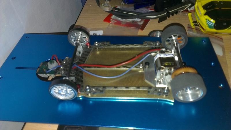

Uusi kausi, uudet kujeet. Gt-Corveten uusi alusta, NdW Firecracker
