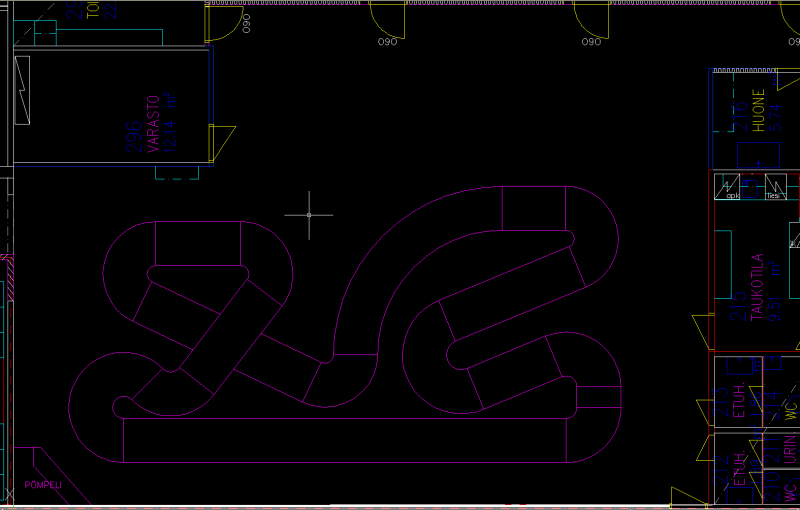

KoPSA uusi ratasuunnitelma

Tila on valmistunut ja pyrin ottamaan kuvia siitä tänään tai huomenna tänne ihmeteltäväksi.

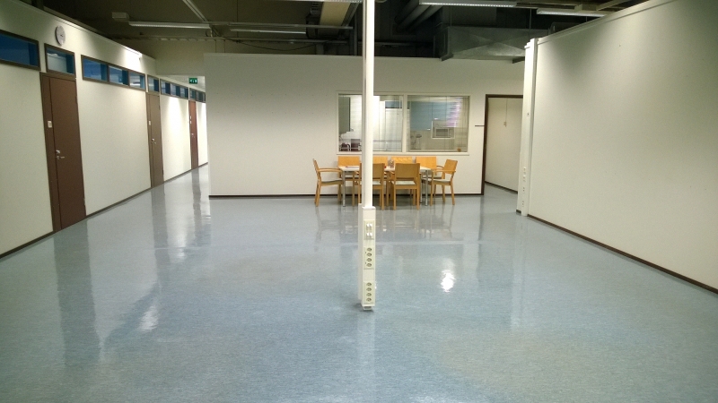

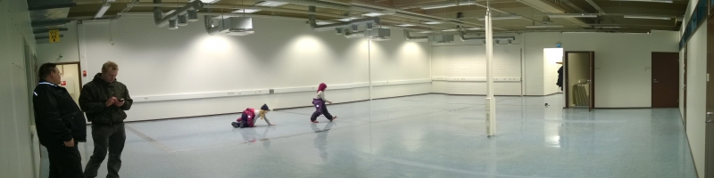

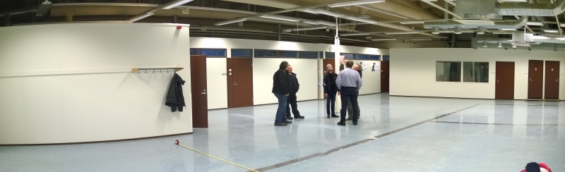

Tässä liitteenä tilasta kuvia ennen väliseinien poistoa ja sitten jälkeen. Tilaa on siis ratahuoneessa noin 170 m2. Kuvassa näkyvä "sähkötolppa" on helppo poistaa, joten sitä ei välttämättä tarvitse ottaa huomioon tilasuunnitelmissa. Näillä näkymin se yritetään kuitenkin säilyttää ja sijoittaa kerhotoimintaa ajatellen pöydät tolpan ja ovien väliselle alueelle.
Viimeksi muokattu: 19.02.2014 07:33 tp.

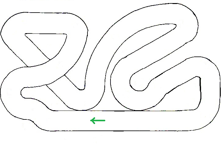

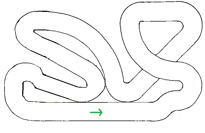

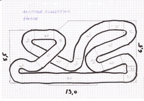

Rataprofiilian ollaan pohdittu ja parhaimpana vaihtoehtona on ollut ISRA 2010 tyylinen rata. Sitä on vähän muokattava, jotta se mahtuu tilaan hyvin. Kimmolta saatiin myös aivan uusi rataprofiili, mutta sitä pidettiin liian erilaisena.
Track3 on "alkuperäinen" rata, jossa on triangelia kutistettu. Pituutta on sitten lisätty pääsuoraan ja banaanin jälkeiseen suora mutka suora yhdistelmään, jotta kokonaispituus pysyisi noin 45m luokassa. Track4 on peilikuva alkuperäisestä. Siinä on siirretty yhtä hidastemutka seuraavaan mutkaan sekä kutistettu leveyttä banaanin lopun kohdalta rataa, jotta jäisi kulkutilaa.
Kummassakin vaihtoehdossa on omat hyvät ja huonot puolet. Alkuperäisessä jäisi paremmin tilaa pömpelille, joka on suunniteltu laitettavan vasempaan alakulmaan. Käännetyssä olisi ajosuunta mieluisampi osalle.
Kuvat ovat Windowsin paintilla muokattuja, joten kurvit eivät ole mitenkään täydellisiä...
23.02.2014 18:18 - 23.02.2014 18:23 #23272 : tp
Vastaus käyttäjältä tp aiheessa KoPSA Tulipalo

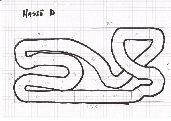

Tässä pari Hassen tekemää kuvaa ja Karin puhtaaksi piirtämä kuva rataehdotelmasta.
Kommentteja voitte antaa vapaasti, että kumpi on "parempi" tai mitä muuttaisitte radoista. Rata on kuitenkin mahduttava kuvissa näkyvälle alueelle, joten siitä tulee hieman rajoituksia. Ylempään rataversioon lisäisin ainakin yhden hidastemutkan radan loppuosaan joko alkuperäiselle paikalle tai sitten toiseksi viimeiseen mutkaan.
Viimeksi muokattu: 23.02.2014 18:23 tp.
23.02.2014 18:43 #23274 : Taiska
Vastaus käyttäjältä Taiska aiheessa KoPSA Tulipalo
Mun mielestä toi Hassen alempikuva on paras.
Siinä on hidastemutka suoranpäässä, vaikka se ei oo mun mielestä mitenkään välttämätön mut jotkut on tainut kehua sitä. Lisäksi banaani näyttää pidemmältä ja ainakin ajatuksena vaikuttaa nopeammalta. Ja kiertosuunta vastapäivään mitä itse kannatan kovasti
23.02.2014 18:45 #23275 : Tumppi
Vastaus käyttäjältä Tumppi aiheessa KoPSA Tulipalo
tässä vimosessa mallissa saattaa olla 9 nostajaa tarpeen, ellei jopa 10.... - 8:lla nostajalla nostoalue tulee liian suureksi..
