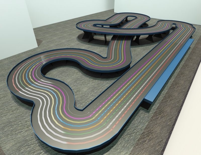

Tossa vielä tuo ehdotelma 12.1 ja vielä teaseriksi uusi versio 12.2. Siinä radan loppuosa modattu aika tavalla, sekä silmukassa muutettu säteitä. Mun mielestä tää 12.2 voisi olla parempi noista. Se on lisäksi noin metrin pidempi.

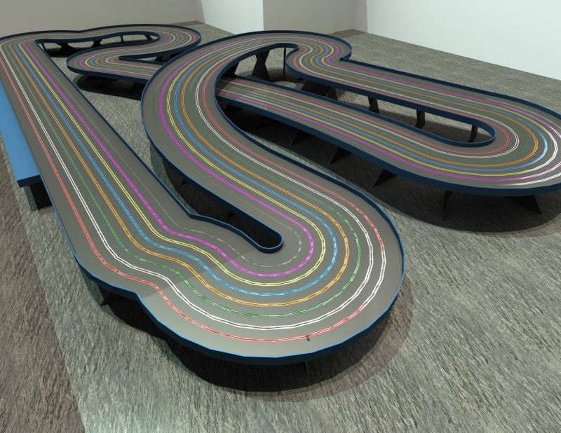

27.02.2014 23:39 #23374 : krp
Vastaus käyttäjältä krp aiheessa KoPSA Tulipalo
Tuossa olisi yksi havainnekuva tuosta 12.2-versiosta.

Ja Tumpin pyyntö mustalle päin levenevästä ajopöydästä, niin punasen kuski näkee suoran lopun ja mutkat, kun ei vatsat ole tiellä.
Pits alue tuonne 1900mm suoralle. On lähellä mekkipöytiä ja kuitenkin kohtuulähellä laskureita. Ei tartte kiertää mekanikon tuonne suoran alkuun nostajien ohi.
Kerran tuo jo on nyt täysin 3Dnä sulla, niin otatko kuvat Punasen ja Mustan ajopaikalta jostain std silmänkorkeudelta (1500mm) sopivalla polttovälillä (laajakulma). En jaksais alkaa piirtää sen takia tuota uusiksi Rhinolla.

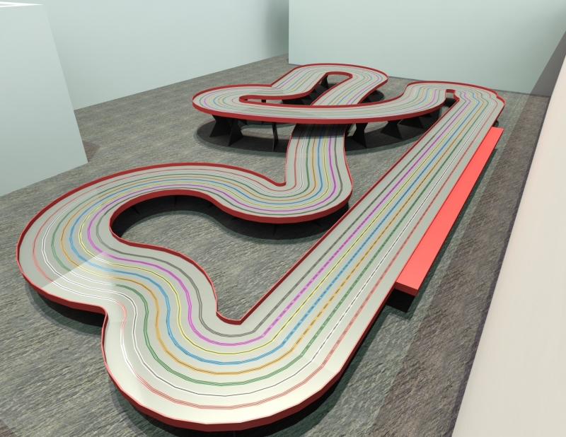

Tuossa se havainnekuva vielä muutettuna Kotkan "virallisiin" väreihin + toinen suoran toisesta päästä. Katon jossain välissä kuntoon sen ajopöydän ja teen ajopaikalta näkymät.

Jo jeh, tuohan näyttää nyt HYVÄLTÄ - EIKÖS VAIN !!!! ....
