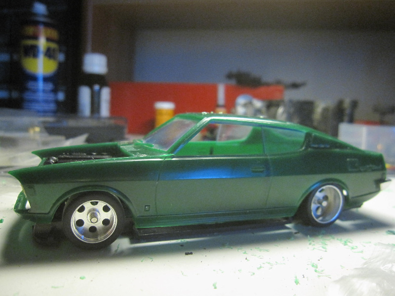

Muutaman euron sijoituksella löytyi Mitsubishi Galant GTO 1/32 rakennussarja ja kuvassa autoa modataan jo Nincon DTM Mersun alustalle.

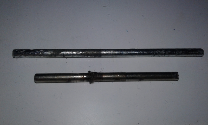

Tästä näkee miten huonoja on polistil akselit. Onneksi ne on 3 ja 2mm joten helppo korvata

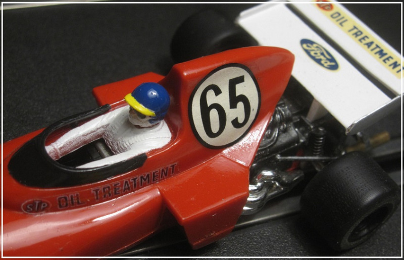

26.09.2017 08:35 - 26.09.2017 08:37 #36101 : KaiR

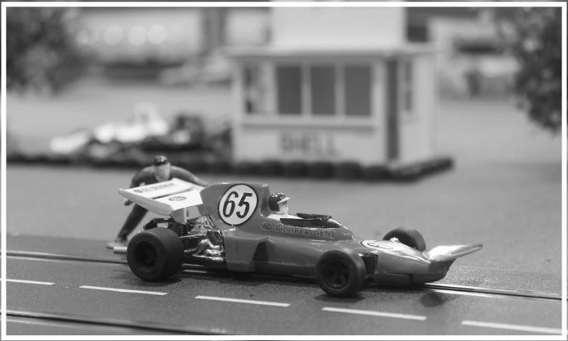

Keimolan Leo Kinnunen -kisaan sopivaa F1 -aihiota etsiessä päädyin Scalextricin March Fordiin sillä päätöksellä, että autosta tuunataan "re-make" eli ulkoasua kohennetaan edes hieman realistisempaan suuntaan.
Tähän yksilöön tehtiin seuraavia muutostöitä:
1) alkuperäinen kypärä korvattiin vanhemmalla ja maalaisn sen sinikeltaisiin Ronnie Petersonin väreihin
2) avasin vakiomallisen takasiiven keskelle aukon ja siiven endplaten päälle sipaisin alumiiniteippiä
3) kaksi näkyvää moottorin ilmanottotorvea muutettiin alumiinisiksi
4) takaripustusta detaljoitiin pitkittäistuilla
5) korvasin pakoputken messinkiputkilla
6) kromattu moottoriosa maalattiin Tamiyan Gun Metallilla
7) tein pienistä ruuveista takajousia kuvaavat osat jotka liimattiin yläpäästään korvakkeisiin
Slot.it 24 -kruunuratasta lukuunottamatta auto on vakiokuntoinen ja menee hienosti. Takarenkaat ovat jälkituotantoa ja sopivasti sorvatut. Auton pohjassa hieman lyijyä myös. Alkuperäiset numerot korvasin reilusti isommilla, jopa ylikokoisilla siirtokuvilla mutta halusin auton erottuvan muista vastaavista. Kohtuu äänettömästi Turun radalla liikkunut March Ford 721 oli miellyttävä ajaa ja se on mukava tuoda Keimolan kisoihin.

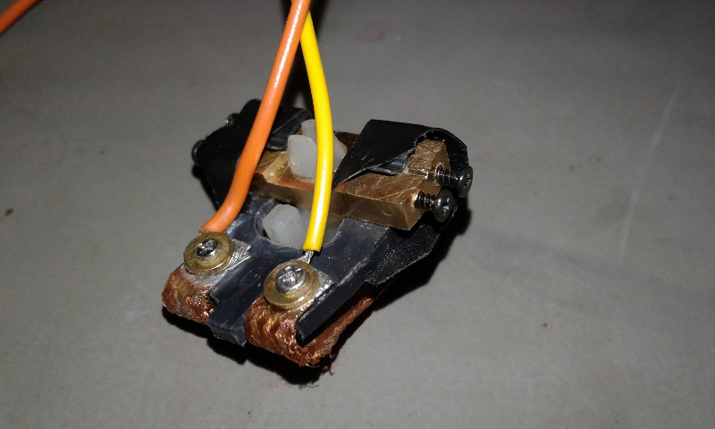

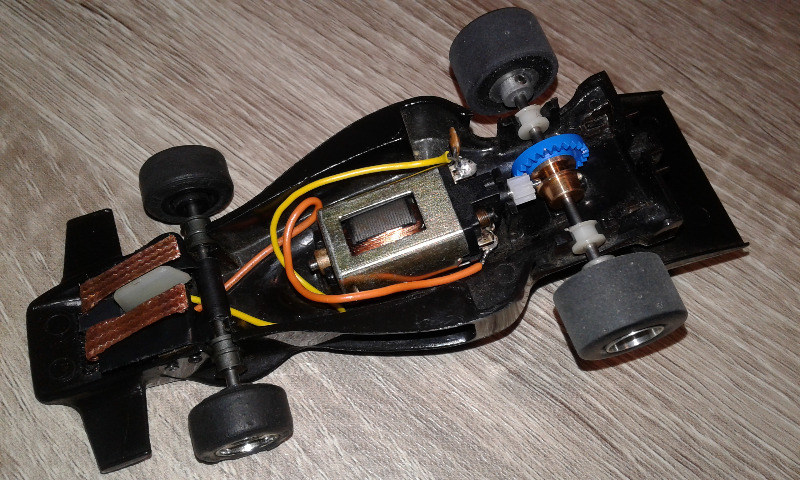

02.10.2017 15:07 #36137 : SeOikeaMersumies
Värkkäilin tommoseen scalextric shadowiin polistil tyylisen ohjurin ym. On matalampi kuin alkuperäinen. Lisäksi etuakseli lukittu yläasentoon. Viimeistely vielä tekemättä. Akseli, ratas ja renkaat vanteineen on juliukselta, jotain vanhoja magnesium vanteita jotka kavensin. Etuvanteet vaan nyt näyttävät vähän rumilta.

03.10.2017 15:02 #36149 : SeOikeaMersumies
Juu ja tässäkin tapauksessa kädessä oli pelkkä kori ja osat on loihdittu pakin pohjalta. Neljä pientä reikää joutui tekemään uudelle ohjurille. Noita tosiaan on varmaan valmistettu miljoonia. Täytyy varmaan jostain vanteista sorvata semmoset insertit :)

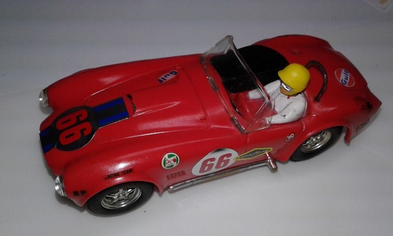

07.10.2017 17:04 #36179 : SeOikeaMersumies
Huomasin ihan vahingossa tuota ac cobraa entisöidessä että tuolla WD-40:llä maalipinnasta tuli todella kiiltävä ja renkaat sai putsattua mustiksi, onko tiedossa mitään haittaa muoville tästä?
07.10.2017 17:25 #36180 : Kaitsu
Enpäs tiennytkään, että se kelpaa kaiken muun ohella myös muovin kiillottamiseen. Kiitti vinkistä! Johan on monikäyttöinen aine!
07.10.2017 19:49 #36186 : SeOikeaMersumies
Lopputulos on uskomaton. Auto oli TÄYSIN mattapintainen ja himmeä. Ja katsokaa sitä nyt.

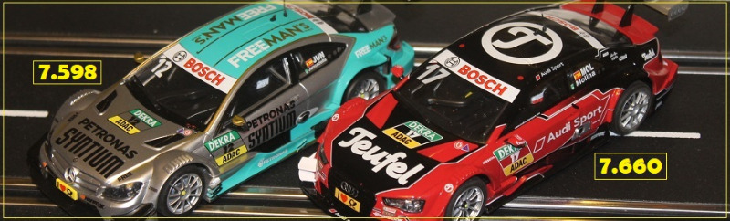

10.10.2017 21:34 - 10.10.2017 21:36 #36240 : KaiR
Kokeilin tuossa kesällä WD40 oman edesmenneen autoni muovipuskureihin ja ihan hyvältä aineelta vaikutti tosiaan siihenkin hommaan. Riski ei ollut suurensuuri - 475.000 km ajettu Audi lähti sitten lopulta paaliin.
Mutta omalla pajalla ja Mikaelringin radalla on haettu ajotuntumaa tulevaan Fincup kauteen useammankin auton voimin. Kauppilan Timon DTM mersu otti valtavan loikan eteenpäin kun auton takarenkaat sorvattiin. Matalia ysejä jyrskytellyt auto muuttui lampaasta sudeksi ja omassa koeajossa auto laukkasi niin kiivaasti, että Santerin 2016 DTM -aika-ajon pohjista jäätiin vain 0,017 sekunnin päähän. Omalla autolla ei Timon Mesen kyydissä pysynyt -> Audi siis pajalle ja nopeasti.

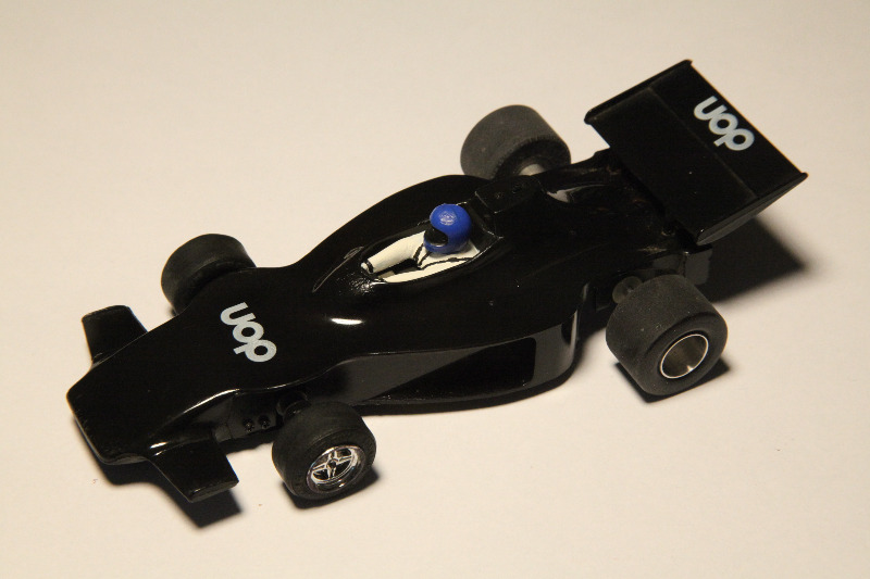

14.10.2017 09:56 - 14.10.2017 09:58 #36270 : SeOikeaMersumies
Siirtokuvat tähän jossa oli vain numerot. Vaihdan myös numerot. Yleens pyrin säilyttämään numerot mutta tässä oli tosi huonot. Noi halvat siirtokuvat ei pysy muuten kuin lakalla.
Moottorista on käämi poikki, jos jollain on tarjota moottoria tai ankkuria, spoileria..
