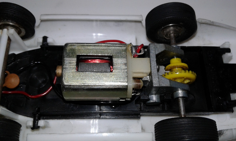

Johnson 222:sta oli käämi poikki, kaitsulta saadulla vinkillä sain korjattua moottorin, moottoriin sopii johnson 111:n ankkuri heittämällä paikalleen. Hassu juttu tai kuriositeetti tuossa 222 moottorissa on että siinä on hiiliennakkoa! katsoin vielä suurennuslasilla niin se on ihan tehtaalta peräisin. Vasen ankkuri on 222:n ja oikealla 111:n.

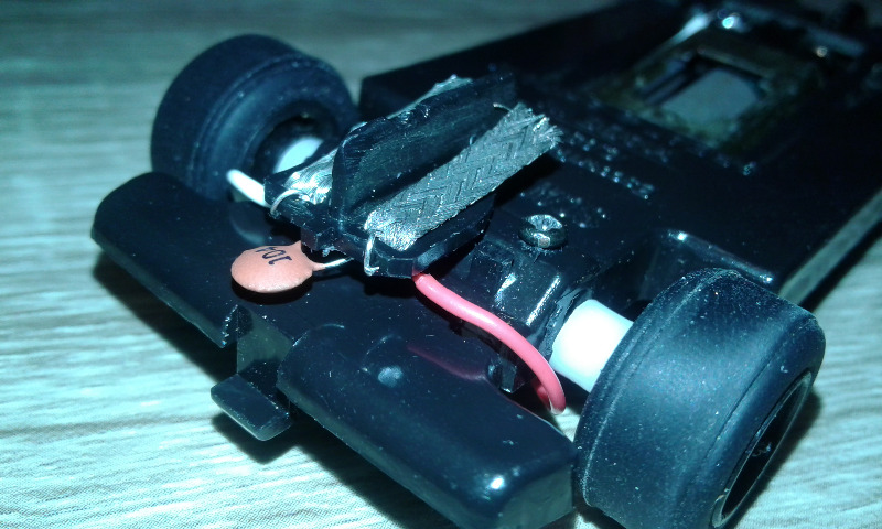

Kaitsulta saaduilla osilla kunnostin tämän tod näk ranskalaisen cooperin. (ei valmistusmaa merkintää ja vanteet kromattu myös sisäpuolelta) Ohjurin asennuksessa oli hommaa ja johdot vaihdan aina että tina tarttuu paremmin.

Moottori on 222 ja siinä 111:n ankkuri.

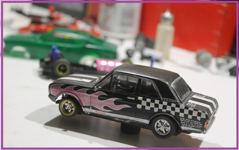

Koska seuraava Fincup -kisa menee itseltä ohi voi työpöydälle nostaa jo Turun Joulupiparihistoriciin ilmoitettua kalustoa. Nämähän ovat itseasiassa paljon mielekkäämpiä tuunattavia, kun ei tarvitse pähkäillä sääntöjen rajoitteiden kanssa vaan saa tehdä mitä huvittaa.
Vanha sotaratsu Ford Cortina Mk II kaivettiin laatikon pohjalta ajokelvottomassa kunnossa ja sen etuakseli ja moottori asekoitiin uudestaan. Pro Speed moottori avattiin samalla ja puhdistettiin kommutaattorin osalta. AIkamoinen rytäyshän tämä on mutta onhan niillä ennenkin päästy eteenpäin.

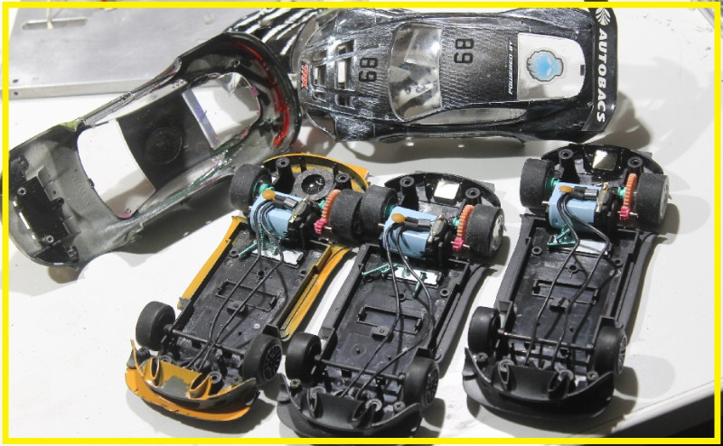

SCX:n valmistama Chevrolet Corvette CR6 piskuisessa preppauksessa. Luulisi, ettei nää pölymäärät autojen sisällä osaisi enää yllättää mutta...
Ihan hyvä auto siitä vielä tuli. Ohjuri piti vaihtaa, samoin renkaat eteen ja taakse. Muutoin riitti huolellinen puhdistus ja hyvä tuli.

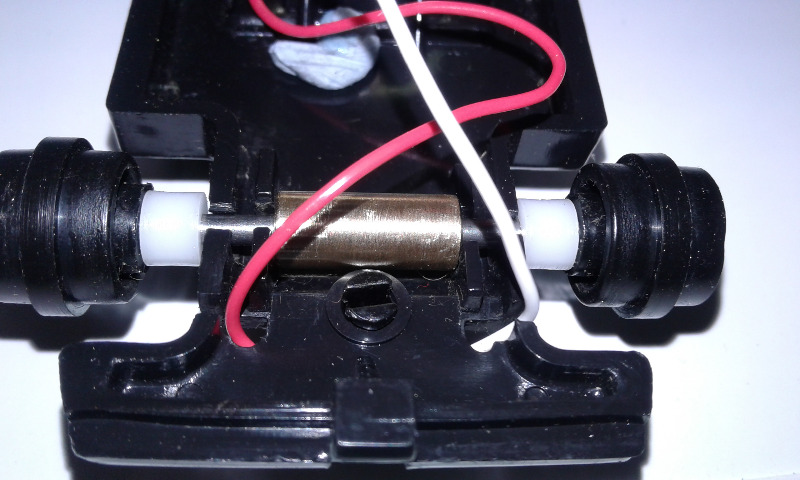

Madalsin scalextric escortin etuakselin ja ohjurin. Sorvasin messinkiputken etuakselin laakeriksi. Akseli on nyt tiukasti paikallaan ja pyörii erittäin herkästi. Pohjan puolella on madallettu vakio ohjuri johon juotettu johdot. Alkuperäiset rajoittimet on korvattu ruuveilla, joita voi käyttää myös maavaran säätöön etuakselilla. Kaikki muutokset on tehty siten että alkuperäinen lookki kärsisi mahdollisimman vähän. Seuraavaksi ajatelin jousta tuonne ohjurin yläpäähän auton sisälle. Takana on Juliusrenkaat.
Valkoiset holkit estävät sivuttaisliikkeen.

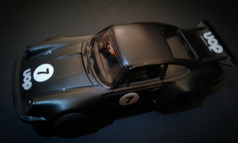

17.12.2017 18:06 #36748 : SeOikeaMersumies
Samanlaisen etuakselin tein tähän porscheen. Auton lempinimi on musta surma :D
Etuvanteet on alkuperäiset mutta eturengas on halkaistu kahtia, yksi puolisko kummalekin puolelle.

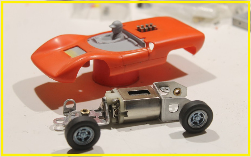

Alkutalven puuhastelu on ollut kovasti Vintage painotteista, sillä osa Nokian kisoihin aikomistani autoista on niin pahasti projektiasteella, että kunnostusta ei ole syytä lykätä.
Revellin valmistama Cooper Cobra vaatii mm. korin alle yhden uuden ruuvikuilun (murtuneen tilalle), jotta sitä päästään kunnolla sovittamaan alustaan.
